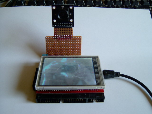

... ich habe mal, mehr zur Übung, eine OV7725(Hongkong-ebay) angepasst
an das STM32 LCD (Olimex) - Board;
Und ich habe eine Menge über Interrupt-Lines lernen müssen;
Das Board ist nur zu empfehlen, wenn man GPS oder GSM-Anbindung braucht!
Warum:
-man kommt nicht an den FSMC-Bus heran(RAM/FLASH);
Gast #3000879
@stu88 (Gast)
Ich habe auch dieses Board "geerbt"(kaufen für den Preis? --> nie!);
Die OV7725 hat einen FIFO on board! Da musste einen Adapter bauen.

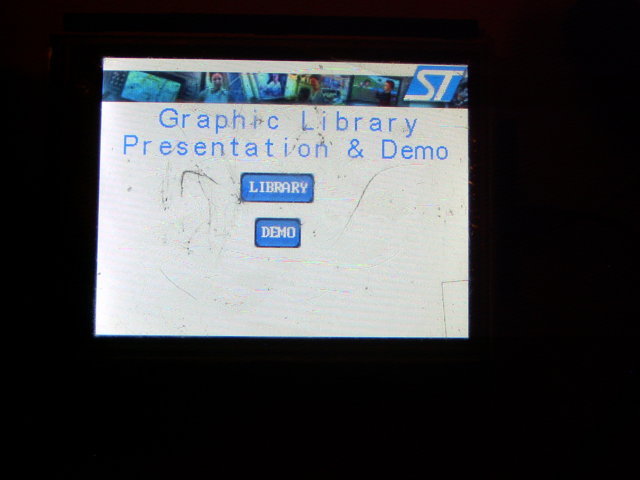

Für CoIDE 1.5.1 meine Portierung(ungetestet, aus Mangel an OV-Cam) --
Gast #3001530
-mit dem F4Discovery und 3 Drahtbrücken kann man durch STM32
ST-Link_Utility
das LCD-Board flashen;
Für anspruchsvolle, eigene GUI-Anwendungen gibt es ebenfalls bei ST die
stm32_gui_lib;
-da sind verschiedene IDE's aufgeführt.
mit \Utilities\PC_SOFTWARE\ResourceEditorGUI kannst du bis zu 20 Screens
für ein Projekt erstellen. Die Hilfe zeigt wie!
