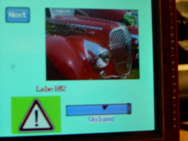

Nur aus "Spass an der Freude" habe ich die GUI in ein exist. Programm
eingefügt und kann nun Schaltflächen, Slider, Button uvm. beliebig auf
dem Display plazieren.

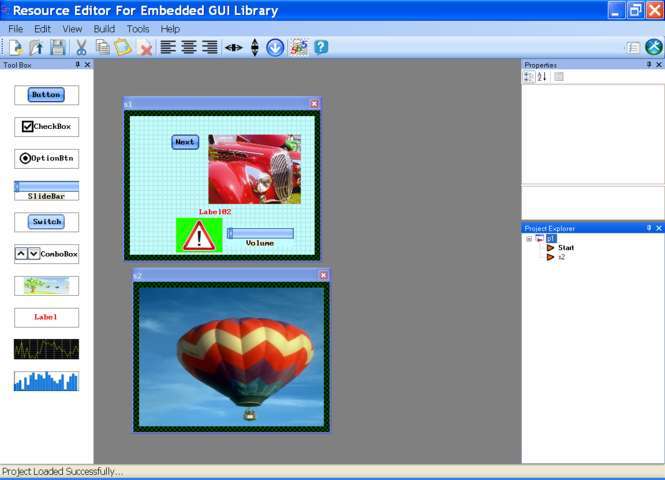

Mit dem Resource Editor werden unter "BUILD" -generate Code- die
entsprechenden Files erzeugt und mit -Copy Files- in die vorher unter
 -Build Settings- festgelegten 'Locations' eingefügt.
Im Beispiel unter "User":
- pictures.c/h;
- uiappuser.c/h;
- uiframework.c/h;
(Obige werden bei Änderungen im Design automatisch angepasst)
Unter "Lib" sind die erforderlichen Libraries
- Embedded_GUI_HAL;
- Embedded_GUI_Library
bereits beim Erstellen des Projekts manuell eingebaut worden.

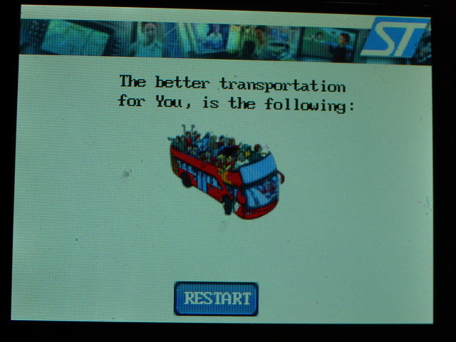

Gast #2990883
Ich habe das Example der GUI von ST mal auf mein Selbstbau-Board mit
stm32f417zg geladen.
Die Jungs von ST sind echte "Spassvögel" !
nachdem ich die Fragen
-besitzen sie einen Führerschein;
-fahren sie meist allein;
-fahren sie gern sehr schnell?
mit -ja- beantwortet habe, schlug das Programm mir vor, künftig lieber
Bus zu fahren(s.Bild) --
