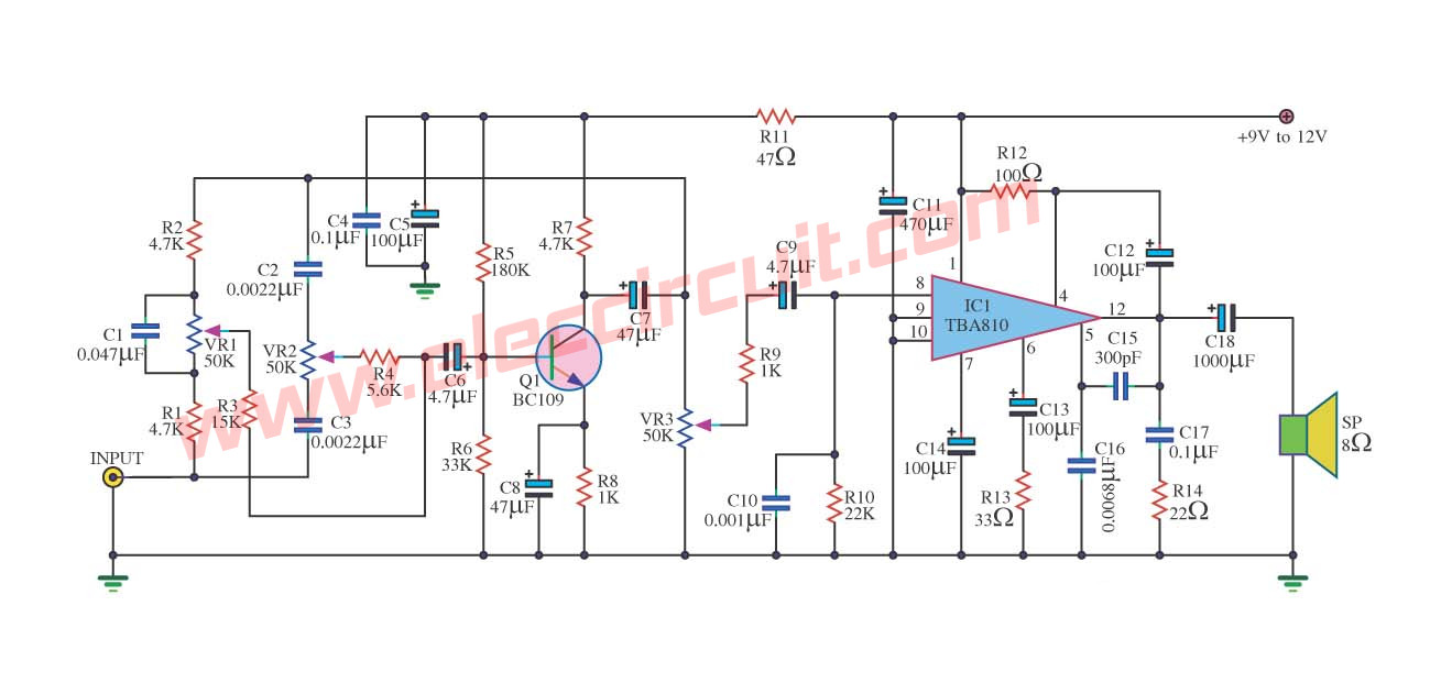

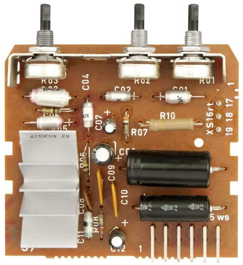

Hallo, ich habe im Bild 1 einen Verstärker den ich wie auf Bild 2 erweitern möchte. ( Lautstärke , Höhen und Tiefen )Kann einer im Bild 3 die Bauteile bzw. die Werte erkennen? mfg Mario

Hallo, ich habe im Bild 1 einen Verstärker den ich wie auf Bild 2 erweitern möchte. ( Lautstärke , Höhen und Tiefen )Kann einer im Bild 3 die Bauteile bzw. die Werte erkennen? mfg Mario Warum liest du die Werte nicht aus der Stückliste? Was die nicht erkennbaren Beschriftungen der Bauleemente in Bild2 betrifft, mal beim CSI nachfragen. Die zoomen auch ein PKW-Nummernschild aus 10km Entfernung lesbar ran, und wenn die Auflösung noch so beschissen ist. Da können die bestimmt auch bei einem 2D-Foto um die Ecke gucken.

#2717616
Danke für das Schaltbild könnt ihr auch das lesen was ich lese? Also R01 links oben= 10k linear poti R02 darunter 1M log poti R03 darunter auch 1M log poti C01 10n C02 3n3 C03 47n

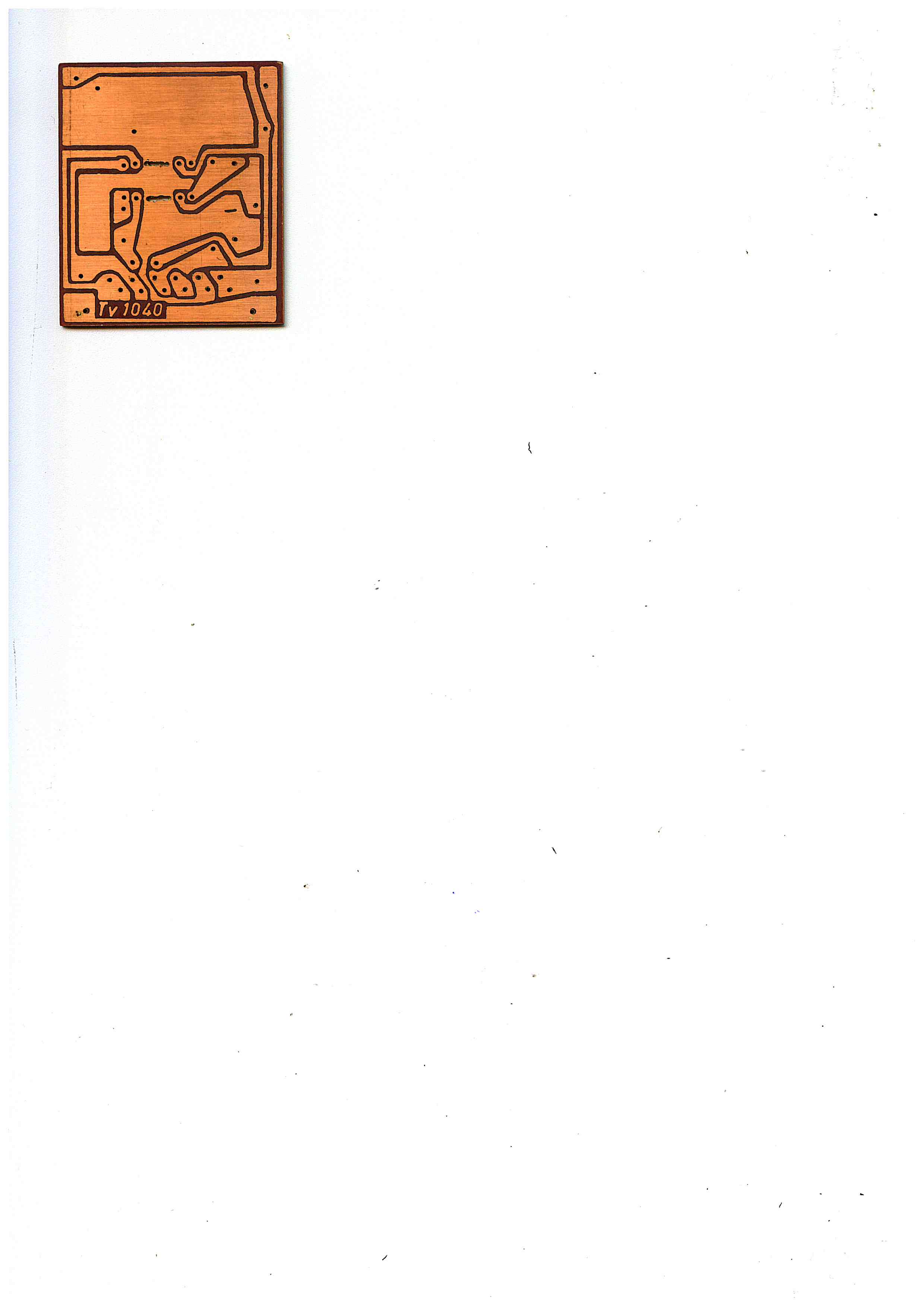

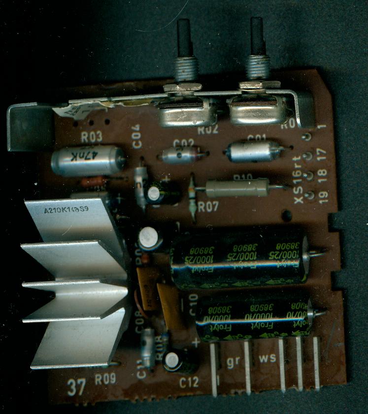

Hallo, ich bin durch Zufall auf Euch gekommen, ich habe beim Aufräumen noch mehrere gelochte Leiterplatten mit der Beschriftung TV1040 gefunden (DDR-Zeit), wahrscheinlich auch für den IC A210, hat jemand einen Bestückungs- und Schaltplan?
#3473753
Am Anfang oben hast du doch den Schaltplan. Die paar Bauelemente wirst du wohl dann zuordnen können. Es kann auch eine Platine für eine Bild-Ablenkung sein. Dann wird es schwierig. Bei Pollin gibt es die aber bestückt für ganz wenig Geld.
#3474233
Hi, vielen Dank, wenn es um die Baugruppe selbst geht, ist Pollin nicht zu schlagen, ich habe aber noch ein paar IC und wollte selbst bestücken; wenn man den Preis sieht, lohnt sich das ja alles nicht mehr, es sei denn man hat Spaß am Löten... Scanne mal das Layout im M1:1 und stelle es hier ein, die Bez. allein sagt mir nichts! Eigentlich sollte auch ein Bestückungsdruck vorhanden sein, wenn's kein Ausschuß war...
#3474728
anbei das Bild der Leiterplatte wenn dann A211D http://www.radiomuseum.org/tubes/tube_a211d.html Gruß Frank Die LP entstammt irgendeinem Set mit mehreren Modulen (s. Zeibinaleiste am unteren Ende). Und auch ich plädiere für einen A211D, der dort werkeln soll.
#3477314
vielen Dank für die Hilfe, es sieht wirklich so aus für den 211, da ja die LP mit der großen CU-Fläche als Kühlfläche dient. Jetzt mit 67 Jahre habe ich hoffentlich etwas Zeit zum Basteln, ich habe noch Unmengen an TS und IC aus DDR-Zeiten, sortiert in zusammengeklebten Streichholzschachteln, ebenso fast die gesamte Serie an den elektronika-Heften und den Bastelbögen. Gruß Stefan StefanH schrieb: > ich habe noch Unmengen an TS und IC aus DDR-Zeiten, sortiert in > zusammengeklebten Streichholzschachteln, ebenso fast die gesamte > Serie an den elektronika-Heften und den Bastelbögen. Frag' mal, wer noch, und da sind wir bei Weitem nicht allein, was ziemlich wohltuend ist!

Hallo zusammen, ausgehend vom zweiten Bild ist das Poti links Lautsärke 100K log. das Poti in der Mitte ist Höhen 1M log. und das rechte Poti sind die Tiefen und es hat 10k lin. Gruß Bert Antwort schreibenBitte melde dich an, um einen Beitrag zu schreiben. |
