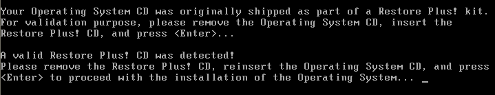

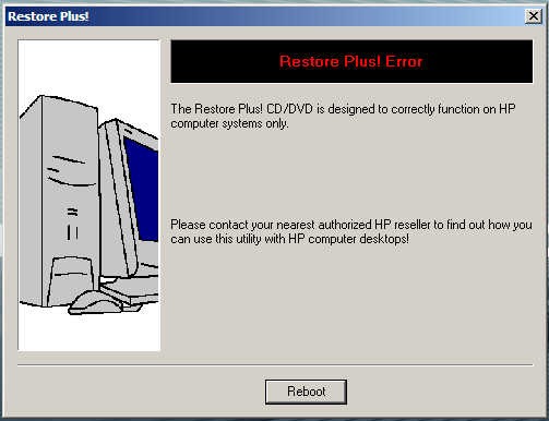

Ich habe in der Bucht eine XP Pro - CD erworben, von der der Verkäufer behauptet: "Das Betriebssystem kann und darf auf jedem XP-tauglichen Rechner installiert werden." Die CDs (Operating System + Recovery) sind für HP-Rechner vorgesehen. Nun habe ich versucht, das System in eine VM auf vbox zu installieren und bekomme eine Fehlermeldung, wie sie im Anhang abgebildet ist. Frage: Kann man das System wirklich auf jedem XP-tauglichen Rechner installieren, oder hat der Verkäufer den Mund zu voll genommen? Wenn Ersteres: wie muß man das machen?
Die Recovery-CDs funktionieren i.d.R. NUR auf Hardware des entsprechenden Herstellers, meist sogar nur auf bestimmten Modellen (BIOS-Lock). Um die Installation (normale Installation, nicht Recovery) von einer gewöhnlichen Systembuilder-CD zu ermöglichen, wird zusätzlich auf dem Gehäuse ein Lizenzaufkleber mit Productkey angebracht. Wenn deine CD kein richtiges Installationsmedium ist, sondern ein Recovery-Image, dann kannst du davon nicht installieren. Du benötigst eine Systembuilder-CD UND den Productkey. Wurde ein solcher mitgeliefert, auf dem originalen Lizenzkleber?
Es ist eine "Operating System CD", eine "HP Restore Plus!" und der Lizenzkleber (offensichtlich irgendwo abgelöst und auf die Papierhülle der CD geklebt). Damit dürften die Voraussetzungen erfüllt sein, die du genannt hast.
Dann leg mal die "Operating System CD" ein und schau, ob das normale Windows-Setup startet.
Nein, das startet nicht. Es kommt die Meldung im Anhang. Wenn ich dann die OS-CD einlege, kommt die letzte Zeile. Die CDs sind original, keine selbstgebrutzelten Kopien.

Eigentlich ein Reklamationsgrund. Wenn der Verkäufer unkooperativ ist, kann man wahrscheinlich den Umweg über "nlite" gehen, das aus einer Recovery-CD normalerweise wieder ein brauchbares Installationsmedium generieren kann. Ist aber nur eine bessere Notlösung.
Die OS-CD scheint beschädigt zu sein. Auf der Unterseite sind gegen schräg auffallendes Licht unregelmäßige Muster zu sehen - könnten Schleifspuren durch Transport auf Wellpappe sein. Die CDs kamen in einem Umschlag, in dem ein Stück Wellpappe als Versteifung lag. Womöglich hat die auf der OS-CD durch die Papierhülle hindurch die Spuren hinterlassen. Ich werde mich an den Verkäufer wenden.
Hat mit Beschädigungen nichts zu tun. Das ist offensichtlich KEINE Version, die sich auf beliebigen Rechnern installieren läßt. Entweder der Händler liefert dir eine Beschreibung, wie du das hinbekommst oder er nimmt den Mist zurück. 100% legal ist das ohnehin nicht.

Jetzt habe ich die Übung auf VMware Workstation 6 wiederholt und siehe da: es geht. Es scheint also nur mit vbox nicht zu wollen. Ich werde jetzt mal versuchen, auf VMware mit IDE zu installieren und dann der vbox unterzuschieben. Merkposten: Hat jemand eine Idee dazu: Uhu Uhuhu schrieb: > Man kann zwar mit VMware Workstation die Plattenadapter von SCSI nach > IDE umstellen, aber das XP schluckt das nicht - oder gibts einen Trick > das auf alten MSDN-Versionen, die ich nicht mehr aktivieren kann, doch > noch hinzubekommen?

Uhu Uhuhu schrieb: > Es scheint also nur mit vbox nicht zu wollen Hast du bei deiner Virtuellen Maschine in Vbox mal "pass-through" für das CD/DVD-Laufwerk aktiviert?
#2718027
Von älteren Versionen habe ich noch in Erinnerung, dass das Setup.exe im Hauptverszeichnis nicht durchlief, weil es die Hardware prüfte. Man musste in Win386 wechseln und dessen setup aufrufen.
Läubi .. schrieb: > Hast du bei deiner Virtuellen Maschine in Vbox mal "pass-through" für > das CD/DVD-Laufwerk aktiviert? Nein, noch nicht. Was macht das eigentlich genau?
Danke für den Tipp, mit "pass-through" funktioniert es auch auf der vbox.
Uhu Uhuhu schrieb: > Nein, noch nicht. Was macht das eigentlich genau? Es erlaubt dem "Gast" ATAPI Komandos auf dem Host auszuführen, vermutlich benutzt diese CD irgendeinen "Kopierschutz" der Spezielle Zugriffe erfordert.
