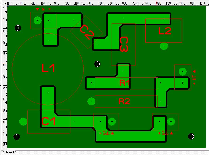

ich muss für eine 2/1-Wege Box eine passive Frequenzweiche layouten.
Das layout steht schon.
Allerdings weiß ich nicht, ob man das so lassen kann!
Hab mal ein Bild angehängt! Wäre nett, wenn mir das jemand kurz absegnen
könnte.
Außerdem hab ich noch eine Frage, wie es mit der Kupferbeschichtung
aussieht. Über die Weiche werden maximal 200 Watt RMS laufen.
Reichen in meinem Fall dann noch 35µm Cu-Auflage oder sollte ich hier
schon zu 70µm greifen?
Es wird auch noch lötstoplaminat von www.octamex.de aufgebracht!
Vielen Dank euch schonmal!
Gruß Tim
Gast #2719587
Warum machst du deine Leiterbahnen so lang. Durch 90°-Drehung von L1
kannst du mehr als 80% sparen, so dass entsprechend weniger
Verlustleistung auftritt.
Die induktive Kopplung durch die Anordnung L1-L2 ist ungünstig. R1 und
L2 sind nur halb angeschlossen (Schaltplan?).
Gast #2720490
danke erstmal für eure Antworten. Bin - wie man merkt - noch recht
unerfahren im Platinen layouten. Weshalb ich auch lieber nochmal
nachgefragt habe!
Mit der 90 grad Drehung von L1, hast du recht. Stimmt, werde ich ändern.
was du mit R1 und L1 sind nur halb angeschlossen meinst, verstehe ich
leider nicht.
Wäre nett, wenn du es noch mal kurz erklären könntest
Schaltplan hab ich mal angehängt!
Wie müsste ich denn die Anordnung von L1/L2 machen? Wollte die Platine
nicht zu groß werden lassen. Im Link von voodofrei sind 20cm angegeben?!
Wie hält die Industrie so etwas ein?
Gruß Tim

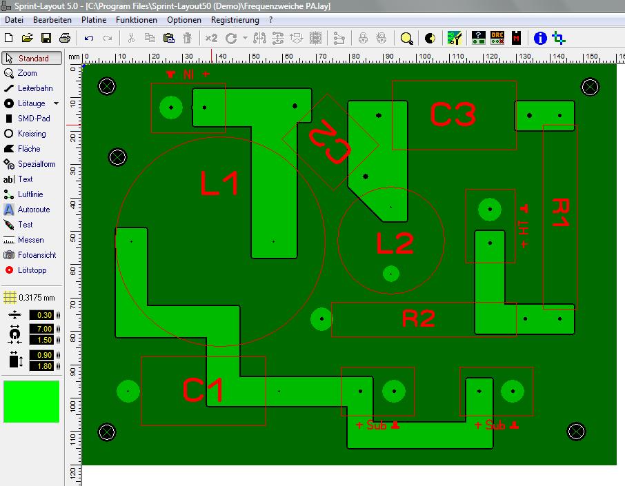

Gast #2721843
So, hab mich eben nochmal hingesetzt.
Rausgekommen ist eine 175x125mm Platine. Gibts bei reichelt fertig zu
kaufen - also kein Problem..
Ist die Anordnung nun in Ordnung, oder sind die Spulen noch immer zu nah
bei aneinander?
Nun noch die Frage, ob 35µ CU-Auflage ausreichend sind?
Wie gesagt es werden max. 200 Watt RMS drüber laufen.
Die meiste Leistung geht dabei natürlich über L1 auf die beiden SUB´s.
Der Hochtöner wird max. 30 Watt ziehen!
Ich wollte der ganzen Sache gerne noch Lötstopplaminat verpassen.
Reichen 35µm in diesem Fall aus? - hat das Laminat überhaupt einfluss
darauf?
Wie bewertet ihr das Layout allgemein? Mich würde mal eure Meinung
interessiern - möchte ja schließlich dazu lernen :=)
Gruß Tim
Gast #2721847
voodoofrei schrieb:
> Wie stark die Kopplung ist, hängt auch von der Spule selbst ab - die
> Kopplung verringert sich aber drastisch mit dem Abstand!
... und mit der Orientierung der Kerne. Wenn das Magnetfeld der einen
Spule senkrcht zu dem der anderen ist, passiert da auch nicht viel.
Gast #2722027
Wenn du wissen willst, ob die Leiterbahnen genug breit sind, wäre es
nicht schlecht, ein paar Masse anzugeben!
Da rauszulesen aus den Randkoordinaten ist gar nicht so leicht :P
Lötstopplaminat hat keine Auswirkungen auf die (elektrische)
Belastbarkeit der Leiterbahnen.
Gruss
Gordon

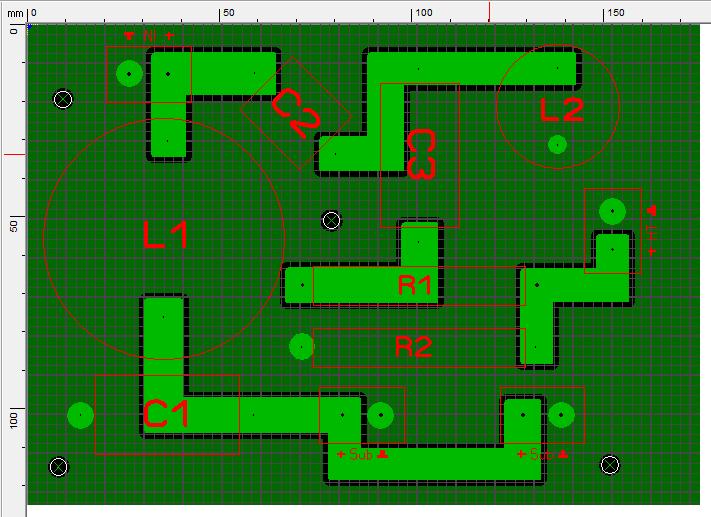

Gast #2722673
Stimmt, hab ich garnicht dran gedacht! :D
Hier die breite der Bahnen:
Die dünnste leiterbahn ist ca. 8,2mm breit.
Wie sieht es ansonsten mit der Anordnung der Spulen aus? kann ich die so
lassen? :)
Gruß Tim
Gast #2725223
ich will nicht unhöflich rüberkommen oder ungeduldig wirken. Mir ist
auch klar, dass ihr alle arbeiten müsst!
Aber wollte die Platine am Wochenende ätzen.
Darum, push ich einfach nochmal nach oben!
Also, sind diese Punkte akzeptabel:
- Spulen-Anordnung
- Leiterbahnbreite 8,2mm (dünnste)
- CU-Auflage 35µ
- lötstoplaminat
Leistung wie gesagt max. 200W RMS und die sind eher Peak.
Wird sich hauptsächlich im Bereich um die 150-160W RMS bewegen.
Vielen Dank!
Gruß Tim
Moderator Persönliche Seite #2725489
Welchen Zweck soll das bei so einer einfachen Platine erfüllen?
Lötstopp benutzt man vor allem, um Kurzschlüsse durch Zinnbrücken
bei schmalen Strukturen zu verhindern.  Das hier ist doch aber alles
so grobschlächtig, dass diese Gefahr nicht da ist.
Was für Musik hörst du denn so?  Wenn man nicht mit einem Sinuston
testet, sollte die mittlere Leistung bei Musik drastisch unter der
Spitzenleistung liegen.
Du hast natürlich vergessen, den Lastwiderstand anzugeben.  Nehmen
wir an, die Last ist 2 Ω (2 x 4 Ω parallel), dann fließen bei 200 W
nach
10 A.  Deine Leiterbahn ist 10 mm breit und vielleicht 150 mm lang.
Das macht ungefähr 7,2 mΩ für die Leitbahn, oder 720 mW Verlust-
leistung.  Das wird ein wenig warm, aber nicht kritisch.

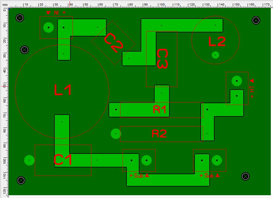

Moderator Persönliche Seite #2726279
Tim schrieb:
> Wie sieht es ansonsten mit dem Layout aus?
So viel kann man ja dabei nicht falsch machen. ;-)  Den wesentlichen
Fehler (magnetische Kopplung beider Spulen) hast du ja zumindest
reduziert, wenngleich es halt nach wie vor sinnvoll wäre, die
magnetischen Achsen 90° gegeneinander zu versetzen, statt die
Spulen einfach nur auseinander zu rücken.  Vorschläge, wie man das
machen kann, hast du ja bereits erhalten.
#2726333
Tim schrieb:
> Wie sieht es ansonsten mit dem Layout aus? Ist das so in Ordnung, wenn
> ich das auf eine 35µ Platine ätze?
Ich sehe da immer noch etliche Bauelemente, die mit einem Bein in der
Luft hängen (C1, R2, L2). Ist da noch eine Massefläche auf der Platine,
die du uns nicht zeigst?
Normalerweise versucht man, möglichst viel Kupfer auf der Platine zu
lassen. Das spart nicht nur Ätzmittel, sondern verringert auch den
Widerstand von Leiterbahnen bzw. der Massefläche.
Du solltest also mal die Massefläche mit einem realistischen
Isolationsabstand (bei einem derart groben Design vielleicht 1mm) mit
einzeichnen und die effektive Breite der Massebahnen und der
Leiterbahnen vergleichen. Dann die Breite der Leiterbahnen entsprechend
vergrößern oder verringern, daß sie etwa gleich breit sind wie die
Masseführung.
Da 200W Musik so ca. 20W RMS entsprechen, sind 35µ vollkommen
ausreichend.
XL

Gast #2727061
Da ist natürlich eine Massefläche. Also eine Lautsprecher-Minus-Fläche.
Die Bauteile C1, R2, L2 einschließlich der Anschlußklemmen, die
scheinbar nicht angeschlossen sind, gehen genau auf diese (grüne)
Massefläche!
Ist leider ein einheits-grün. Muss zugeben, erkennt man wirklich nicht
so gut!
Ist halt die Auto-Masse in Sprint-Layout!
Den Abstand vergrößer ich auch noch! Min. 1mm, eher 1.5. Schirmung
spielt hier ja keine Rolle.
Was die 90 Grad Drehung der magnetischen achsen angeht. Die Spulen sind
für stehende Montage gebaut, die Anschlüsse recht kurz und starr
Außerdem könnte ich sie dann so gut wie nicht auf der Platine
befestigen.
> ausreichend.
Sind aber 200W RMS! - KEINE Musikleistung!
Reichen dann 35µ noch aus?
Ich hänge das neue Layout einfach mal an. Die abstände der Leiterbahnen
zur Automasse sind nun deutlich größer.
Ich hoffe, man erkennt das Layout nun besser.
Schönen Fußballabend euch!
Gruß Tim
Moderator Persönliche Seite #2727117
Was heißt das, dass er in den Spitzen 1 kW macht?
> Die Spulen sind
Draht anlöten.
> befestigen.
Wurde doch oben schon geschrieben: zwei Montagelöcher durch die
Platine und einen Kabelbinder drum.
Ich finde das sieht halt nicht sonderlich schön aus - gerade mit dem
dranlöten von Draht..
Ist es denn wirklich so enorm wichtig? Ich hab schon ganz andere Weichen
gesehen, wo es auch ausgezeichnet funktioniert.
Der Abstand beträgt derzeit übrigens ca. 6cm
Gruß Tim

Gast #2728285
- Man kann zusätzlich noch etwas Heißkleber verwenden, damit sich nix
"wund scheuern" kann und die Spule sich gleichmäßig auf die Platine
stützt.
- Die Leiterbahnen könnten noch viel breiter sein - das verringert den
Widerstand und vergrößert die Kühlfläche. 45°-Winkel sind wegen der
besseren Stromverteilung rechten Winkeln vorzuziehen.
#2728519
Aha. Dann ergibt das schon eher einen Sinn.
>> ausreichend.
200W an 4 Ohm entsprechen ca. 7A effektiv. Laut diesem Artikel:
Leiterbahnbreite erwärmt sich ein Leiterzug von 5mm Breite bei 7A
und 35µ Kupferauflage um 10K gegenüber der Umgebung. Deine Leiterzüge
sind breiter.
Kritisch sind ohnehin nur die Leitungen am Eingang und am Baß. Der
Hochtöner wird nicht mehr als 10-20% der Leistung sehen.
Was ich noch ändern würde: die Anschlüsse für die zwei Baßlautsprecher
um 90° drehen. Das spart zwei Knicke im Leiterzug und erlaubt dadurch
auch breitere Leiterbahnen (und Masseflächen). Dann wie gesagt die
Leiterbahnen soweit verbreitern, bis sie ca. gleich breit sind wie die
zugehörigen Massenflächen.
Persönlich finde ich auch abgerundete Ecken und 45° Winkel schöner, aber
in dieser Anwendung ist das egal.
XL

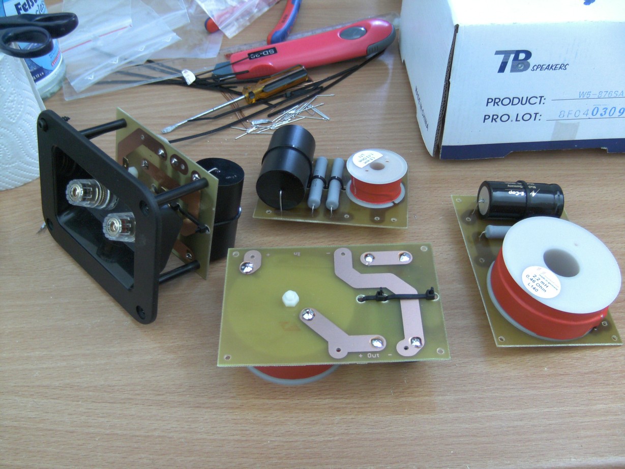

Persönliche Seite #2728529
Mein Senf:
Die Massefläche ist hier nur wichtig um die Ätzlösung zu schonen. Wenn
du sie drin lässt, würde ich da mehr Clearance vorsehen.
Leiterbahnen breiter machen ist (obwohl unnötig) ja kein Ding.
Die Sache mit den 45° Winkeln ist völlig Wumpe und nur optisch relevant.
Ansonsten im Anhang 2x2 Weichen, die ich mir für meine Scimitars*
hergestellt habe.
EDIT: Die Weiche ist auf zwei Platinen aufgeteilt, pro Lautsprecher. Und
werden räumlich voneinander montiert. Hinter jedem der beiden Chassis
kommt eine Weiche.
Nach dem Löten habe ich die Platine noch etwas gereinigt und auf der
Leiterbahnseite mit Plastikspray eingesprüht, damit sich da kein
Grünspan bildet.
* http://attlid.eu/p_scimitar.html
Gast #2728660
vielen Dank für die große Hilfe und Beteiligung!
Ich versuche mal auf alles gesagte einzugehen.
>Was pulvert der Verstärker von sich?
Der Verstärker bringt ca. 260 Watt RMS an 4 Ohm gebrückt bzw. 1 mal um
die 80 Watt pro Kanal.
Die Lautsprecher sind für hohe Pegel ausgelegt; die Leistung sollte
dicke genügen. Für anständig druck - gerade im freien - wird über kurz
oder lang ohnehin noch ein aktiver Subwoofer dazu kommen!
>Funktionalität ist allemal wichtiger als Schönheit.
Da hast du recht!
Also, L2 wird nun mit Kabelbindern waagerecht auf der Platine montiert!
Dazu hab ich allerdings noch eine Frage:
Kann ich den angelöteten Draht auch durch die Spule fädeln, dass der
Anschluss auf der anderen Seite ist?
Wäre für die Montage und Leiterbahnbreite günstiger.
Was die 90 Gradwinkel angeht: Das habe ich gemacht, weil ich es bei
gewerblich verkauften Weichen auch gesehen habe.
Evtl. änder ich es am Ende noch.
Aber wie ich sehe, ist das sowieso ein umstrittenes Thema...die einen
sagen man braucht es, manche sagen es ist überflüssig und nur optisch
ansprechend..
Reichen die 35µ denn sicher? Wie gesagt, die Laustsprecher ziehen alle
zusammen 200 Watt RMS - das ist aber sicher auch nur ein Spitzen und
kein Dauerwert!
Ich kann es natürlich auch auf 70µ ätzen. Die Kosten sind ja nur minimal
größer.
Allerdings müsste ich mir hier das Platinenmaß extra zuschneiden.
um 90° drehen
Das ist auch so eine Sache. Muss ich schauen, ob ich dann noch
vernünftig an die Anschlüsse rankomme!
Gruß Tim

Gast #2729372
ich hoffe ich hab hier keine zu große Diskussion losgetreten.
Aber das bestätigt ja meine Annahme, dass es ein recht umstrittenes
Thema ist..
Bei meiner google Suche habe ich für beides jedenfals gute Argumente
gefunden - wobei auch hier gilt, dass kein Argument falsch ist, solange
man es richtig verkauft!
Aber ich will mich da auch nict weiter einmischen, weil ich davon
einfach keine Ahnung habe...
Hab im aktuellen Layout jedenfals mal versucht, die 90 Grad knicke
wegzubekommen!
Soweit ich das hier rauslesen konnte, ist der Außenwinkel egal - also
habe ich mal die 90 Grad an der Außenkante gelassen..
Wenn das nicht okay ist, bitte sagen!
Nochmal zur Spule:
Alex Wunsch schrieb:
>Ja. Das ist zwar im ungünstigen Fall eine Halbe Windung weniger
>(wenn man sie entgegen dem Wicklungssinn der restlichen Spule
>durchfädelt), aber das macht bei der Windungszahl dieser Spule
>nichts aus.
In meinem Fall handelt es sich um eine 0,27mH Spule.
Ich müsste einschließlich dem draht, der unten eingeklemmt ist ca. 1
Wicklung abnehmen.
Kann ich da nicht einfach ein kleines Stück draht/Lautsprecher-Litze
anlöten?
Gruß Tim
Gast #2729467
Wenn Du die Stecker für die Subs 90° drehst, bekommst Du die Massefläche
locker mit unter.
Ansonsten, wenn es 2lagig sein soll, kannst Du aus den Leiterbahnen
Kupferinseln machen. Dann hast Du überhaupt keine Probleme mit Strom
mehr. Also alle Leiterbahnen so verbreitern, dass die Massedurchgänge
großzügig ausgespart werden und zwischen den Inseln 2mm Platz ist.
