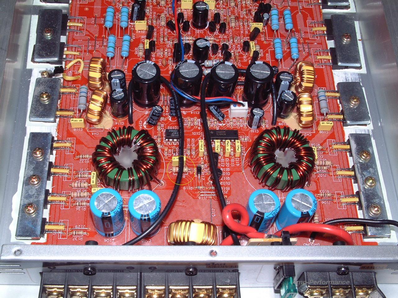

Ich habe von einem Bekannten eine defekte Car-Endstufe (Pyle PA460)
bekommen. Hab jetzt nen Transistor und ne Diode ausgetauscht und habe
dann noch einen verkohlten Widerstand gefunden. Laut Multimeter und
verkohlter Farbringe hat er einen Wert von 220 Ohm. Habe diesen dann
auch ausgetauscht und die Endstufe lief dann auch wieder. Allerdings
wurde dieser Widerstand nach wenigen Sekunden so heiß, dass er sich
selber auslötete! Nun meine Frage welches Bauteil noch kaputt sein
könnte?
Achja der Widerstand sitzt zwischen den beiden großen Spulen. Hab noch n
Bild dran.
Grüße Joko
von MaWin (Gast)
Zeichne doch mal die Schaltung vom TL494 bis zu den Schalttransistoren
am Rand ab, es sind ja nicht so viele Bauteile und ist vermutlich 4 mal
dieselbe Schaltung und die Leiterbehnen sind aufgedruckt, ist also nicht
so schwer.

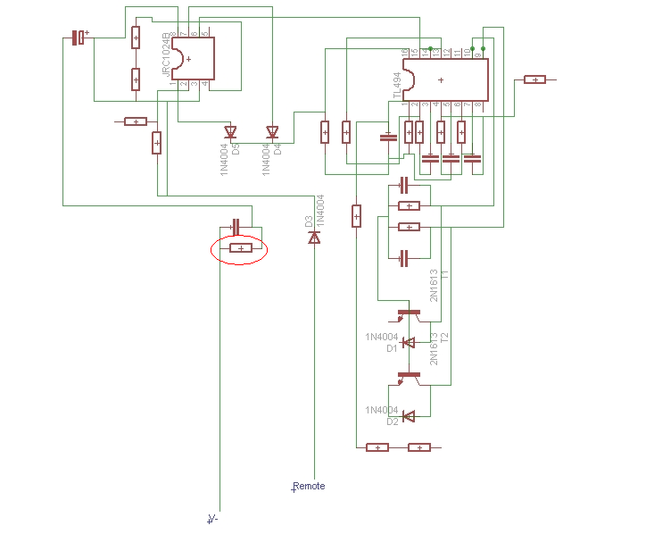

von Joko M. (joko19)
Tut mir leid dass es jetzt etwas länger gedauert hat, aber das war das
erste mal dass ich mit Eagle gearbeitet habe und hatte auch sonst noch
viel zu tun.
Hab den Schaltplan jetzt nicht ganz bis zu den Transistoren ausgeführt,
da das mit den Spulen irgendwie etwas kompliziert war... und ich nicht
noch mehr Zeit verstreichen lassen wollte.
Bevor die Schaltung anfängt sind noch 4 Kondensatoren, ne Spule und ne
Diode, die aber alle in Ordnung sein sollten.
Hoffe er stimmt soweit ;) und ihr könnt mir weiterhelfen.
Grüße Joko

von spontan (Gast)
Der Schaltplan ist falsch, durch diesen Widerstand fließt nicht
annähernd genug Strom, als daß er heiß werden könnte.
von MaWin (Gast)
> Hab den Schaltplan
Weder die Bauteilbezeichnungen stimmen,
noch die Verschaltung.
Der Widerstand mit dem Kondenstaor parallel sieht doch
genau so aus wie rechts davon die beiden vor den Basis
Anschlüssen der Transistoren.
Könnte es nicht so verschaltet sein ?
