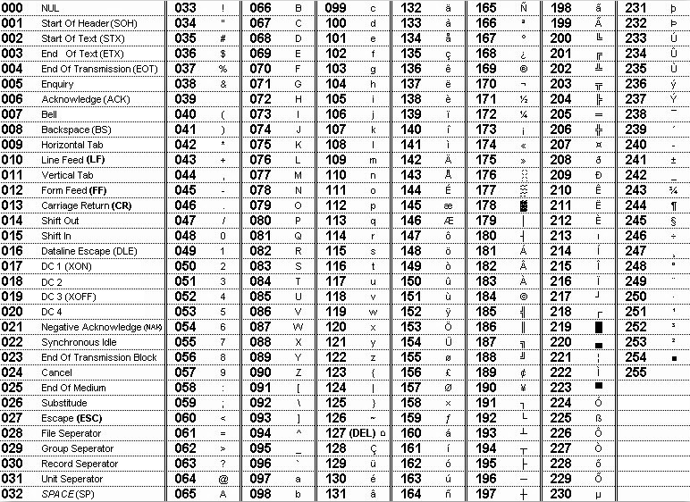

von Marcus P. (marc2100)
ich weiß gar nicht warum du überhaupt irgendwas umwandeln willst.
Wenn du auf dem PC-Terminal z.B. Taste 'A' drückst, sendet er den Wert
0x41
bzw. in binär 0b00100001, was der ASCII-Code von 'A' ist.
Da dein LCD ja offentsichtlich mit dem ASCII-Code arbeitet brauchst du
nichts umzuwandeln.
Allerdings must du aufpassen was du brauchst, weil es kommt ja immer nur
genau 1 Zeichen an, und wird ausgegeben, weshalb es wahrscheinlich
ungünstig ist eine Funktion zu nehmen die einen "String" haben möchte,
also eine Reihe von char-werten.
Was du brauchst, ist also eine Funktion die 1 Zeichen auf dem LCD
ausgibt und danach auf die nächste Spalte/Zeile (je nach dem was du
willst) im LCD spring (für das nächste Zeichen).
Und nur nochmal fürs Verständnis, in C gibt es einmal mit 'Zeichen' das
eigendliche ASCII-Zeichen, wenn du aber "Zeichen" schreibst, dann wird
ein String erwartet, der 1. aus mehreren char-werten besteht, und 2. mit
einer binären 0 (0x00 oder auch als \0 dargestellt) beendet werden muss.
Marcus

'B' sind in C nichts anderes als Beschreibungen für Zahlen. Diese Zahlen
sind einfach nur der ASCII Code, der für dieses 'Zeichen' vereinbart
wurde. So etwas wie 'Zeichen' in dem Sinne, dass das irgendwas
Besonderes wäre, gibt es in C in Wirklichkeit gar nicht.
Man kann auch mit 'Zeichen' rechnen.
    lcd_data( 'A' + 1 );
was passiert hier? 'A' ist nichts anderes als die Beschreibung des ASCII
Codes für das Zeichen A. Welcher lautet: 65. 65 + 1 ergibt 66. UNd wenn
man die 66 an das LCD gibt, dann sieht das LCD mit diesem Code (den 66)
in seiner Tabelle nach und malt die Pixel so hin, dass du ein 'B' liest.
