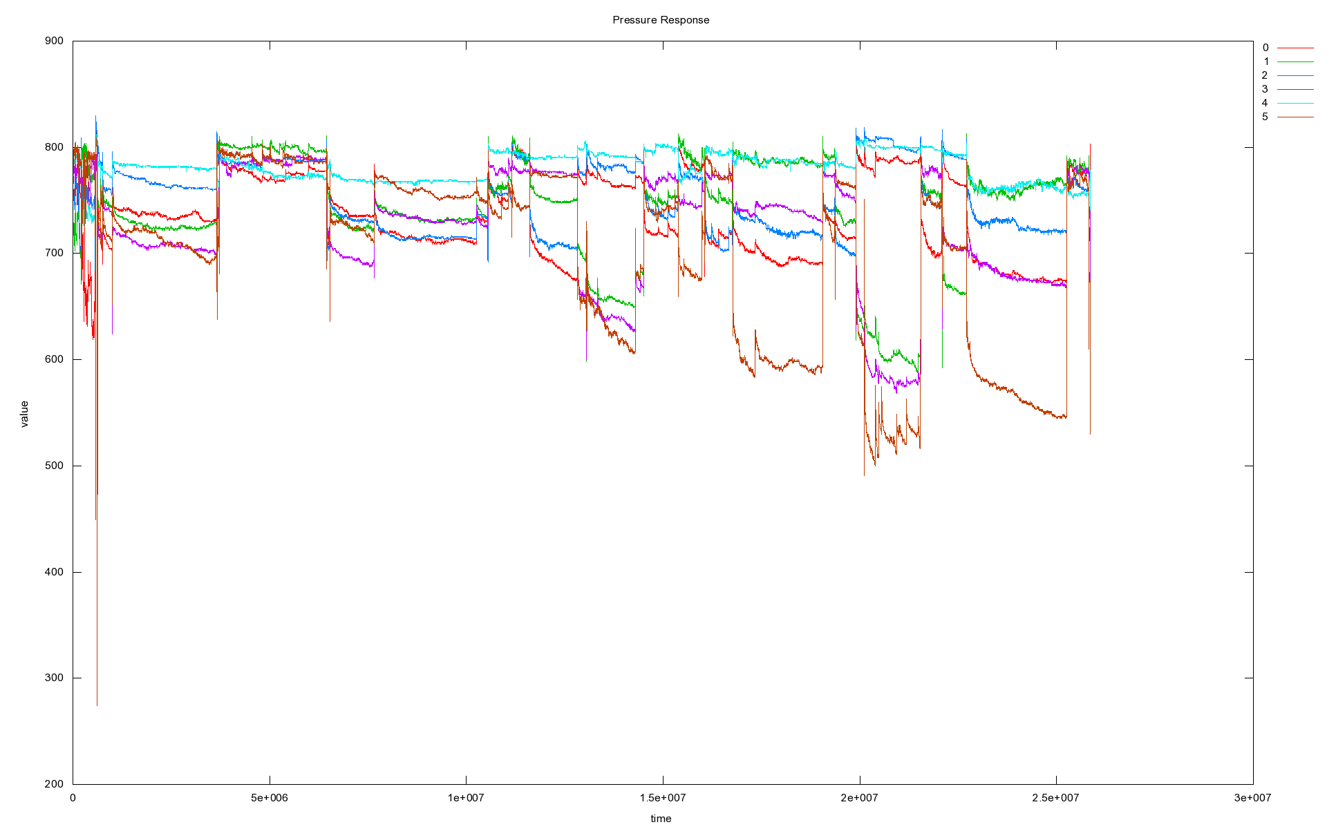

Langschläfer schrieb:
> , vlt finde ich noch
> irgendwo eine Bewegungskuve die ich damals zum Testen über ein paar
> Nächte aufgezeichnet habe.
Das fände ich total interessant, ich hatte mich auch mal damit
beschäftigt. Zum messen hatte ich Drucksensoren unter meiner Matratze
verteilt, und dann ausgewertet, wann sich der Druck ändert.
Allerdings kamen mir meine Ruhephasen etwas kurz vor (ca. 30-45 Minuten
Ruhe), ich habs dann erstmal nicht geschaft das ganze weiter zu
verfolgen.
Im Anhang mal eine Beispiel aufzeichnung von einer Nacht.
