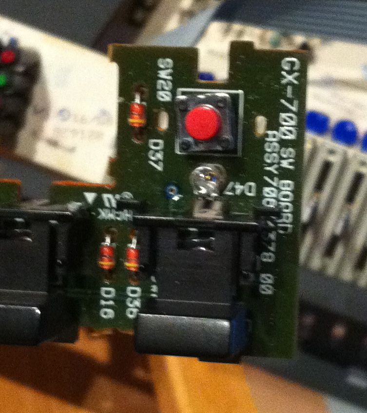

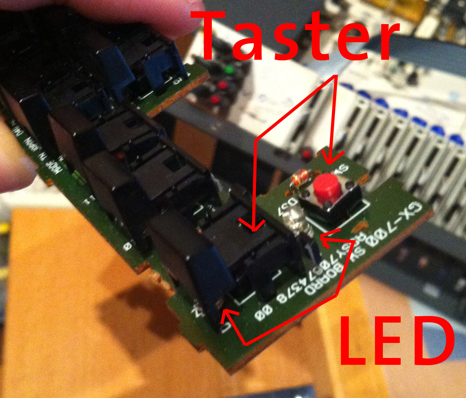

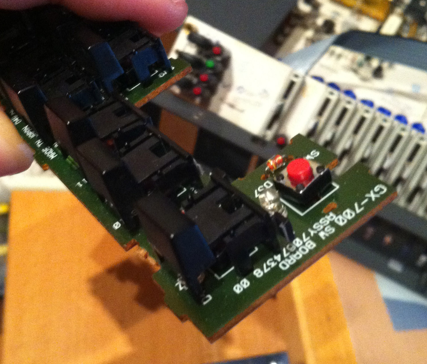

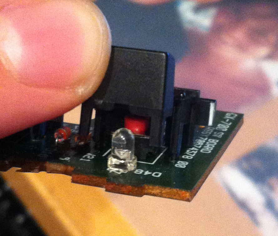

Hallo Leute,
ich stehe vor der "Fertigstellung" eines meiner Projekte.
Dafür soll aber nun die schaltung vom breadboard auf eine platine und
dann die platine in ein 19" gehäuse wandern.
vom breadboard auf die platine ist kein thema, aber ich möchte die
schalterchen an meinem gehäuse auch bissi in schön haben! d.h.
abdeckungen sind gefordert.
also hab ich mal einige gehäuse und beuteile etc gecheckt und hab
abdeckungen gefunden, welche mir extrem gut gefallen!
aber wo und wie findet man sowas!? oder wonach sucht man?
ich hab das teilchen mal in den anhang gepackt. vielleicht hat jemand
eine idee.
lieben gruß sven
(ich habe eine abdeckung entfernt damit man die anordnung der LED und
des print tasters sieht, die abdeckung ist hinten eingeklipst)

#2718718
Sven Weinmann schrieb:
> die von marquardt sehen ja ganz interessant aus, aber die sind auch nur
> stupide rund.. die rechteckigen die ich gefunden hab sind auche ifnach
> nur rechteckige quader...
Nee, die Marquardt sind schon rechteckig, mit einer LED in der Ecke. Das
was da rund ist, ist eine Fingermulde. Die Dinger werden gerne in stark
beanspruchten Geräten wie z.B. Maschinensteuerungen oder Geräte in der
Veranstaltungstechnik(Lichtpulte) verbaut.
Deine Printtaster, nun ja, ich hab auch so 20 Stück rumliegen. Schöne
Tasterkappen für sowas hab ich aber bisher noch nicht gesehen.
In der Elektor gabs mal folgenden Vorschlag:
- die Frontplatte bekommt einen großzügigen Ausschnitt in Form des
Tastenfeldes, dass so um jeden Taster herum in 1cm Radius keine
Frontplatte mehr ist
- Die Tasten werden nun so montiert, dass die schwarze Kappe oben Bündig
auf einer Höhe mit der Oberfläche der Frontplatte ist
- Von vorn klebt man eine Folie mit entsprechender Beschriftung auf die
Frontplatte, die Taster lassen sich nun wie eine langlebigere
Folientastatur bedienen
- Einzelne Tastenfelder kann man noch mit 1-4 LEDn beleuchten, Papier
ist ja zum Glück nicht ganz lichtdicht.
mfg mf
Gast #2718720
Das sind einfache Spritzgusskunststoffteile über Standardtasten,
die lässt sich der Gerätehersteller zusammen mit dem Gehäuse anfertigen.
Nein, er verkauft sie dir nicht (ohne Gerät).
