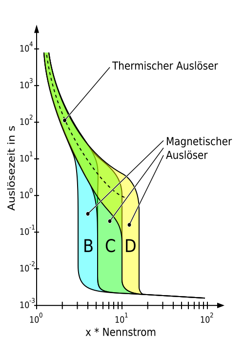

Gibt es festgeschriebene max. Werte für die Ansprechzeit der
LS-Automaten oder ist das alles anhand der Auslösekennleinie
herauszulesen?
So wie ich es sehe. Müsste ein B16A Automat bei 6fachen Strom also 96A
innerhalb von 3mSek auslösen.

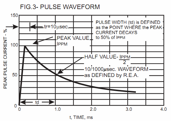

Einmal gibt es die Angabe
IFSM Non repetitive surge peak forward current
Tj initial =Tamb tp =10 ms 100 A
Und dann gibt es die Angabe
VCL @IPP
max 10/1000µs
414V 1.6A = 600W Peak Impuls Power
Sind jetzt die 1,6A 100% der 50% Wert? Wenn ich nur 10V über der
Durchbruchspannung liege sollte doch die 1,6A um den Faktor 40 steigen?
Gast #2719007
Letztlich egal, 1.6A sind 100%, 50% davon 0.8A dient der Pulsbreite.
Die Supressordiode hält nur 600W über 1ms aus.
Deine 96A bei 414V Suppressorspannung sind 39kW,
und dann noch satte 3ms lang.
Die Diode ist also gnadenlos unterdimensioniert.
Und selbst wenn sie ausreichen würde: Der Automat
löst zwar nach Auslösekennlinie in unter 3ms sicher aus
wenn der Strom über 96A liegt, aber wie viel mehr
über 96A liegt denn der Strom bei einem Blitz ?
6000 A ?
Soviel hält wenigstens die übliche Sicherung aus.
Dein Transil die 2.5MW nicht mal Mikrosekunden.
