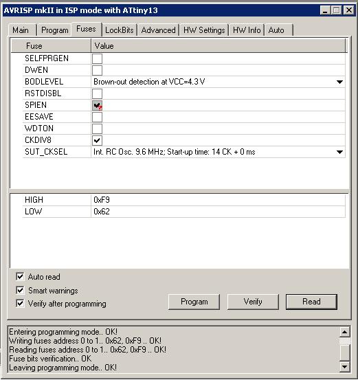

Gast #2719296
Für EEPROM_SIZE hättte ich für 512k 512*1024 = 524288 = 0x80000
eingetragen.
Laut Datenblatt ist die Adresse für den 24C512 und 24LC512
folgendermaßen aufgebaut: 1010xxx wobei xxx jeweils für A0-A2 stehen.
Bei A0 - A2 auf GND müsste EEPROM_ADDR 0b10100000 stimmen.
Fuses siehe Anhang.
Komisch finde ich nur, dass sich auf der I²C Verbindung zum EEPROM
garnichts tut, was für mich nahelegt, dass der µC entweder nicht
arbeitet oder der I²C falsch konfiguriert ist. Reset liegt auf +5V und
der Controller lässt sich aus dem AVR-Studio heraus ansprechen. Leider
kenne ich mich mit I²C garnicht aus.
MfG

Gast #2719309
> Wie schnell wird dein AVR getaktet? Hast du die Fuse-Einstellungen von
> Stahlratte verwendet?
Dein Bild von den Fuses zeigt eine programmierte CKDIV8 Fuse. Das ist
anders bei den Stahlratten. Dort wird im normalen Programm mit Fullspeed
9.6 MHz gearbeitet und nur bei I2C Zugriffen auf 1.2 MHz
runtergeschaltet.
Von dem Code
//#define I2C_DELAY  _delay_us(5);
//#define I2C_DELAY asm ("nop");
#define I2C_DELAY ;
Halte ich nicht viel. Man riecht förmlich, dass es hier bereits beim
Original Probleme gab und es irgendwie zurecht gefummelt wurde. Die
jetzige Lösung ohne Delay (wenn das auch im HEX so ist) und klappern
mit dem DDR Register ist denkbar ungünstig.
Schau dir das Datenblatt deines EEPROMs an und versuche das Timing
richtig zu implementieren. Dabei kann es helfen, wenn du dir ein kleines
Pin-Klapper-Programm schreibst und das Timing auf deinem Oszi mal
ausmisst.
Gast #2719736
Oh Mann, diese Fuses... Der Satz
> Most of them are already set by default except CKDIV8. So you will turn on >
internal 9.6 Mhz oscillator and divide its clock by 8.
hat mich verwirrt.
Der Keylogger funktioniert leider nur mäßig, Zeichen wie @€µ werden
nicht erkannt und teilweis wird Kauderwelsch ausgelesen. Hängt wohl mit
dem schlechten EEPROM Timing zusammen.
