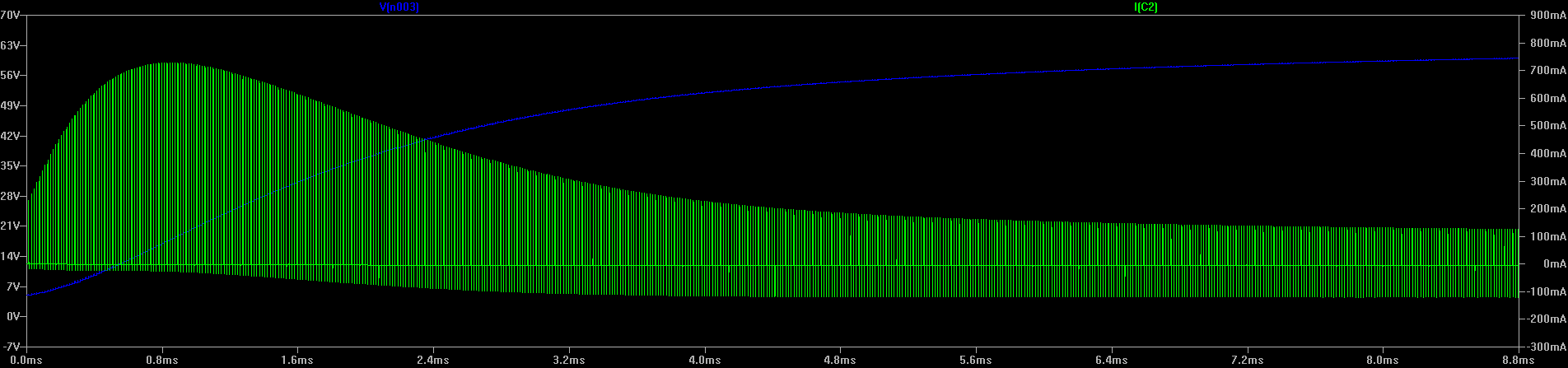

zur Ansteuerung mehrerer Nebenuhren möchte ich eine flexible Schaltung
aufbauen, die aus 5V-9V Eingangsspannung 24V bis 60V bei Belastungen
zwischen 2kOhm und 10kOhm erzeugen kann. Nach
http://www.ladyada.net/library/diyboostcalc.html ist die Auslegung eines
Step-Up-Konverters recht schnell erledigt und ich habe die Schaltung mal
simuliert und mit den Dimensionen der Bauteile gespielt.
Komisch erscheint mir: Durch den Ladeelko eines solchen Boost-Konverters
fließen gut und gerne 300mA-500mA. Bei einem Tastverhältnis von 90% und
einer Schaltfrequenz von 32kHz zwar immer nur sehr kurz, aber
überfordert das nicht einen so kleinen Elko? Immerhin geben Datenblätter
dafür max. Rippleströme an, die weit darunter liegen.
Gleiches gilt für den Abblockkondensator neben dem Ladeelko.
Vielleicht gibt es auch was fertiges billiges für diesen Zweck. Die
Lasten sind ja sehr klein.
Bin für Hinweise dankbar.
Die Höhe des Maximalstromes hängt nicht zuletzt von der Induktivität ab.
Die hast du wahrscheinlich sehr klein gewählt. Kann das sein?
Gast #2726082
danke für die bisherigen Antworten. Ja, der Rechner hat mir wegen der
kleinen Ausgangsströme 2300µH vorgeschlagen. Ich habe die Spule auf
680µH verkleinert, weil so eine grad greifbar war und ich gemerkt hatte,
dass es letztendlich kaum Einfluss hat. Die Stromspitzen sind bei 2300µH
nicht viel kleiner.
Im Anhang mal die Schaltung für LTSpice. Vielleicht habe ich auch
falsche Annahmen bei den Bauteilen gemacht?
Im Anhang mal die Schaltung und die Verläufe am Ladeelko.
#2726153
Karl schrieb:
> Also ich bin nicht vom Fach, habe mir aber mal dieses Dokument etwas
> angesehen:
Es gibt verschiedene Arten einen Schaltregler zu betreiben:
kontinuierlich, d.h. der Spulenstrom sinkt nie auf 0, und
diskontinuierlich bzw. lückend, d.h. der Spulenstrom sinkt in jedem
Zyklus auf 0 oder setzt zeitweilig sogar aus. Siehe "Hilfe" bei
Schmidt-Walter.
Wenn man die Schmidt-Walter Sheets ohne Tuning verwendet, dann kommt
dabei ein kontinuierlicher Betrieb mit kleinem Delta-I raus. Wenn man
den MC34063A entsprechend Datasheet und AN dimensioniert, dann ist das
für diskontinuierlichen Betrieb mit Ipeak = 2 * Iavg, also sehr grossem
Delta-I. Schmidt-Walter und der MC34063A kommen deshalb zu recht
verschiedenen Ergebnissen für Ipeak und L.
Beim MC kommt hinzu, dass dessen Tastverhältnis intern begrenzt ist. Bei
zu grossem Spannungsverhältnis arbeitet er folglich stark lückend, was
zu entsprechend höherem Spitzenstrom durch die Spule führt (und die
Induktivität nach oben begrenzt). Diese Betriebsart wird von den
üblichen Dimensionierungsanleitungen und Sheets allerdings nicht
erfasst.
Beachte, dass manche Rechnungen hier auf 5V basieren, deine aber auf 12V
Gast #2726594
> Schmidt-Walter.
Ja, ich hatte mich dann auf den kontinuierlichen Betrieb bezogen. Dazu
ist bei Schmidt-Walter zu lesen:
"Die Ausgangsspannung ist im kontinuierlichen Betrieb nur vom
Tastverhältnis und der Eingangsspannung abhängig, sie ist
lastunabhängig."
Danke für die Erläuterung, A.K.
