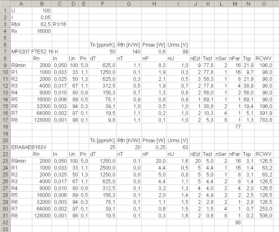

ich möchte für meine Nixies einen digital einstellbaren Widerstand
aufbauen; einstellbar soll er sein von 0-255kOhm, im Anhang ist die
Grundidee zu sehen.
Ich arbeite mit 12V-Signalen, die an R_0:3 angelegt werden (über
ULN2803-Array als Pegelwandler). Maximal sollen am Poti ca. 550V
anliegen bei 50mA (bei mehr löst eine elektronische Sicherung aus).
Kann das so funktionieren? Dieser einstellbare Widerstand soll low-side
eingebaut werden, R9 ist ein Shunt.
Bin über Meinungen dazu dankbar.
Mir geht es dabei eher ums Prinzip, ob mit MOSFETs so Widerstände
brückbar sind.

Dir ist aber schon bewusst, daß Deine Spannungen an den Gates um die
Gate-Source-Spannung höher sein muß, als am Source?
Dein Shunt wird mit Q4 abgeschaltet.
Jobst

von MaWin (Gast)
Nein.
Das funktioniert nur, so lange doe Spannung an R1 unter ca. 2V liegt,
der Strom durch deinen Widerstand also (15k 2V) unter 133uA liegt.
So bald der Strom durch die Widerstandskette höher ist, liegt die
Spannung an R1 höher und damit am Source von Q1, sagen wir auf 20V bei
1.3mA, und dann reichen die 12V Gate-Spanung nicht aus, die ist dann
immer noch deutlich niedriger als die 20V Spannung am Source und müsste
eigentlich bei 32V liegen, was deine Schaltung nicht zur Verfügung
stellt.
Ausserdem ist jeder Spannungsabfall von 20V an den Widerständen zu hoch,
weil sonst die Gate Spannung im ausgeschalöteten ZUstand (0V) mehr als
20V unter der Source-Spannung liegt und der MOSFET kaputt geht.
So geht es also nicht.

von Jens B. (nixiefreak)
Oh ja, blöder Fehler, genau wie:
Alexander F. schrieb:
> Wenn R_0:3 mit einem ULN2803 geschaltet werden sollen ist außerdem ein
> Pullup- und kein Pulldown-Widerstand nötig,
Auch klar, danke, war ein Flüchtigkeitsfehler.
Karl schrieb:
> In einer Testumgebung würde so ein einstellbarer Widerstand nützlich
> sein, um den Optimalwert für die Nixie zu ermitteln, aber irgendwie
> müsste man den Wert ablesen können.
Genau dafür ist die Schaltung ja auch gedacht, sie soll möglichst
präzise einen physikalischen Widerstand realisieren, den man auch so im
wirklichen Leben da einschalten könnte. Sonst könnte ich ja auch einfach
eine Konstanstromquelle bauen. Abgelesen wird der Widerstandswert
nachher überein Display, hängt ja alles am Controller.
Nun aber zu den ernsteren Problemen:
Hatte schon befürchtet, dass ich was übersehe. Das grundlegende Problem
ist ja, dass die Gatespannungen sich nicht auf GND beziehen (außer beim
untersten FET).
Relais-Typ ist Hamlin HE751A0510, Datenblatt hier:
http://www.farnell.com/datasheets/16797.pdf
Ist bis 10W spezifiziert, und auch nur bis 300V, sollte also in der
255kOhm-Version funktionieren denke ich, da:
1. Nie 500V über ein Relais abfallen können
2. Der Strom mit maximal (!) 50mA immer geringer ist als die maximal
zulässigen 500mA
Ist es wirklich die einzige sinnvolle Möglichkeit, einen linearen
Widerstand einstellbar zu machen? Oder sind MOSFETs die sinnvollere
Variante?
Jens

Zum Vergleich verschiedene Widerstandstypen - n ergibt sich aus dem
Maximalwert der Temperaturdrift bei Belastung, Spannungsfestigkeit oder
Verlustleistung.
U    100
I      0,05
Rtol  62,5  (R1/16)
                           AXIAL METALL1  METALL2
Tk      ppm                   10     200       50
Rth     K/W                   25     130      140
Urms      V                  156     500      300
Pmax      W                   11       2      0,6
         R     I     P     dT  n   dT  n    dT  n
R9min  2000  0,050  5,0  3125  1  156  5   625  9
R1     1000  0,033  1,1  6250  1  313  1  1250  2
R2     2000  0,025  1,3  3125  1  156  2   625  3
R3     4020  0,017  1,1  1555  1   78  2   311  2
R4     8060  0,010  0,8   775  1   39  3   155  2
R5    16000  0,006  0,5   391  1   20  4    78  1
R6    32400  0,003  0,3   193  1   10  4    39  1
R7    63400  0,002  0,1    99  1    5  4    20  2
R8   127000  0,001  0,1    49  1    2  5    10  2
R1     1000  0,050  2,5  6250  1  313  2  1250  5
R2     2000  0,050  5,0  3125  1  156  5   625  9
R3     4020  0,025  2,5  1555  1   78  5   311  5
R4     8060  0,012  1,2   775  1   39  5   155  3
R5    16000  0,006  0,6   391  1   20  5    78  2
R6    32400  0,003  0,3   193  1   10  5    39  2
R7    63400  0,002  0,2    99  1    5  5    20  2

muss ich zugeben. Verstehe die von dir angefügte Tabelle nicht so ganz -
mit welcher Software hast du die erstellt?
Jens

>Tabelle
Ist ein uraltes Excel. Die wesentlichen Formeln:
dT=Rtol/(Rn*Tk*10^-6)  Maximale Temperatur um innerhalb der Toleranz
                       zu bleiben
nT=Rth*Pn/dT           Anzahl Widerstände um Verlustleitung abzuführen
                       ohne dT zu überschreiten
nP=Pn/Pmax             Anzahl Widerstände um maximale Verlustleitung
                       nicht zu überschreiten
nU=Un/Urms             Anzahl Widerstände um maximale Spannung nicht
                       zu überschreiten
nEzl=AUFRUNDEN(MAX(1;nT;nP;nU);0)   Anzahl bei Einzelwiderständen
Tezl=Pn/nEzl*Rth       Maximaltemperatur bei Einzelwiderständen
nSer=AUFRUNDEN(MAX(1;Rn/Rx;nU);0)   Anzahl in Serie - entweder aus
                                    Zielwert oder Spannung
nPar=AUFRUNDEN(MAX(1;nSer*Rx/Rn);0) Anzahl parallel - aus Zielwert
                                    und Serienschaltung
Tsp=(Pn/(nSer*nPar))*Rth   Maximaltemperatur bei
                           Serien/Parallelschaltung
RCWV=WURZEL(Pmax*Rx)*nSer  Manuell prüfen ob >= Un ansonsten Urms
                           herabsetzen(erzwingt Serienschaltung)
Größter Unsicherheitsfaktor ist Rth, da es bei THT extrem vom
mechanischen Aufbau abhängt, während es für SMD keine Informationen im
Datenblatt gibt - die gehen alle davon aus, die Wärme über die Platine
bzw. Konvektion loszuwerden (deshalb recht hoch angesetzt).
