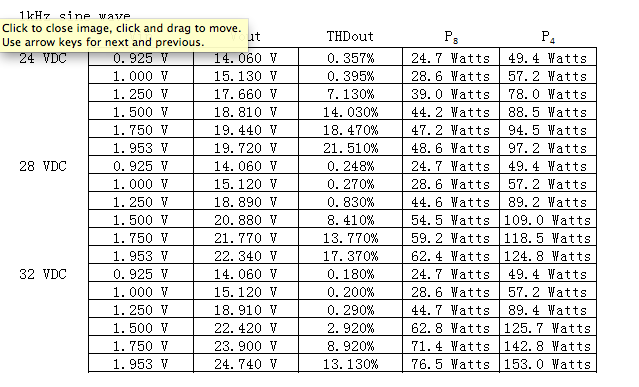

> Dafür bräuchte ich aber einen 32V 10A Linearregler,
Wie kommst du eigentlich auf 32V ?
Diese TriPath-Chips gehen nur bis 31V:
http://hifimediy.com/index.php?route=product/product&path=59&product_id=52
Und es steht recht deutlich dabei:
"We recommend using 24V -28V DC."
Das sind genau 2 12V Bleiakkus in Reihe und gut is.
Allerdings bringt das Ding nur dann volle Leistung, wenn das
Eingangssignal vorverstärrkt wird, von 0.7V (0dB) auf 1.5V.
Es macht keinerlei Sinn, aus 36V-43.2V (3 Bleiakkus) nun 120 Watt in
Wärme umzuwandlen, bloss damit man dann einen hocheffizieinten aber
tontechnische schlechteren Class-D Verstärker nachschalten wird.
Dann hätte man gleich einen Class-AB Verstärker nehmen können.
