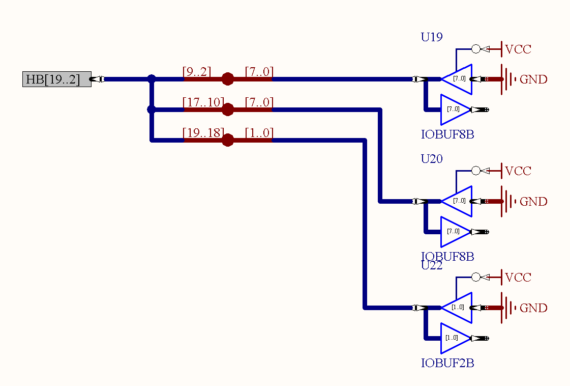

bei meinem Bastelprojekt schliesse ich an ein FPGA Board extern einen
Prozessor an, der auf den Speicher des FPGA Boards zugreifen soll. Zum
einfachen Debuggen hängen an den Adress/Daten/Steuerleitungen noch LEDs
und 7-Segment Anzeigen. Die Adress- und Steuerleitungen anzuschliessen
ist kein Problem, die Datenleitungen machen mir allerdings Probleme.
Da die Datenleitungen bidirektional sind habe ich beim kompilieren des
Designs immer die Fehlermeldungen, das Ausgänge aufeinander treiben oder
Eingänge zusammengeschaltet sind und keinen Treiber haben. Irgendwie
muss ich einen bidirektionalen Port in einen Ausgang und Eingang
aufsplitten, habe aber bis jetzt noch keine Idee, wie. Auch mit Tristate
Buffern wie auf dem Bild zu sehen bekomme ich immer Kompilierungsfehler.
Wie kann ich das Problem lösen ?

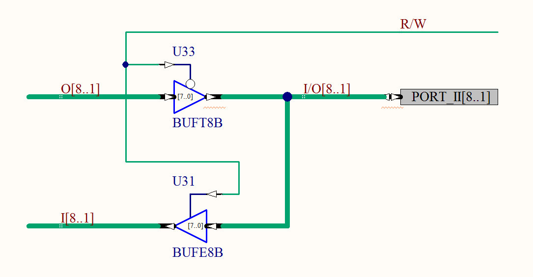

#2719725
Markus Horbach schrieb:
> Irgendwie
Der Port bleibt wie er ist (bidir). Du musst ihn im FPGA auftrennen. Am
besten gleich auf Top-Level-Ebene, so in der Richtung:
entity ...
  port (
    data_port : inout std_logic_vector;
end entity;
data_port   <= data_out when rw = W else (data_out'range => 'Z');
data_in     <= data_port;
Im FPGA hast du dann einen Lese- (data_in) und einen Schreibbus
(data_out).

Persönliche Seite #2719800
nicht "am besten" sondern definitiv auf Topebene, weil es sich anders
praktisch garnicht sinnvoll verdrahten lässt. Die
buffer/bidir-Funktionalität in die Designtiefe zu schleppen, ist nicht
nur unschön beim Simulieren, sondern in vielen Fällen nicht
synthesisierbar. Gfs kommt dann auf den Daten nichts raus.
Im VHDL-Design muss dazu ein TriState-Buffer eingebaut werden. Entweder
implizit durch das Beschreiben mit Ausgang = "Z" im Falle der
Inaktivität und Ausgang = DATA beim Senden oder man baut den buffer
explizit nach Hersteller-Lib ein, wozu ich raten würde.
Ich empfehle hier nochmal mit Nachdruck, generell Physik und Logik zu
trennen und alles, was Übergang von Logik auf Physik darstellt (Pegel,
loactive-Thema, Treiberverhalten, DiffSig, LVDS und solche Themen wie
SERDES, GTP etc.) ganz oben auf Topebene aufzubauen und das eigentliche
Logikdesign zu wrappen.
> Wie würde ich einen Bus auf
> Schaltplanebene aufteilen und ggf. wieder zusammenführen ?
Das wird schwerlich gehen, es sei denn, Dein Tool "weiss" dass das Zeug
ins FPGA geht, in welches und wie es buffer bauen muss,
Das, was Du brauchst, ist nicht Logikdesign, die man funktionell
beschreiben und dann im FPGA nachbilden kann, sondern es ist Physik, die
vorhanden sein muss. Die ist im FPGA implementiert. Die meisten
IO-Zellen der meisten FPGAs sind bidir nutzbar, d.h. sie verfügen über
den besagten Tristate-Buffer, also einen parallelen Datenpfad für IN und
OUT, wobei der OUT abtrennbas ist. Lies Dir mal die FPGA BEschreibung
durch.
Wenn Du sowas per Hand aufbauen wolltest, brächtest Du ein Triste-Latch
in Form eines Chips, den Du im Schaltplan reinmalst.

OP #2719857
ja, Tristate Buffer, genau die habe ich ja in dem Schaltplanausschnitt
auch verwendet. Über die R/W Leitung schalte ich die Tristate Buffer
um ( einer ist Low Aktiv, der ander High Aktiv ). Altium meckert aber
an, das der IO Port gegen den Ausgang eines Tristate Buffers treibt.
Dadurch kann ich das Design nicht kompilieren und komme nicht weiter.
Die roten Kringel unter den Ports zeigen den Fehler an.
