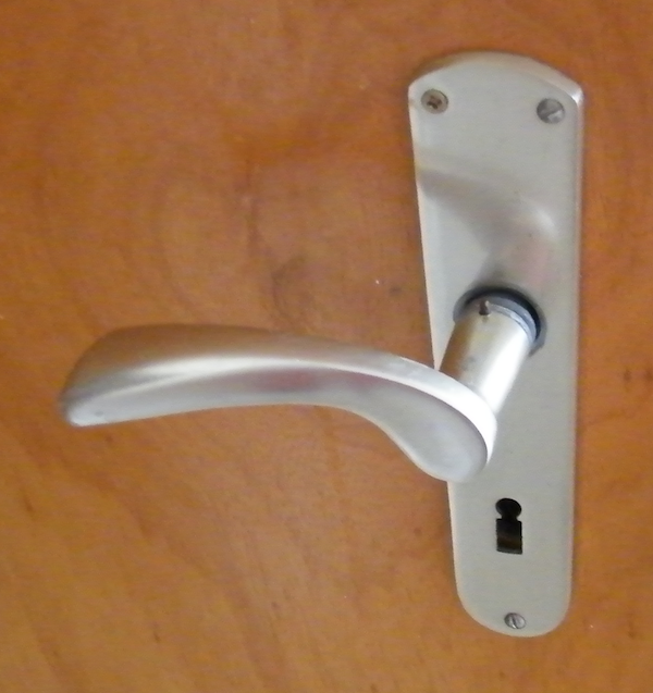

ich habe "standard" Türklinken in meiner Wohnung (zumindestens hier sind
in jedem etwas älterem Haus zu finden.)
Leider sind diese Plastikführungen allesamt kaputt was dazu führt dass
die Türklinken nicht mehr richtig sitzen und rumeiern.
Wie heißen diese Plastikführunge? (Im zweiten Bild künstlerisch Rosa
eingefärbt ...) Ich denke sowas sollte es ja einzeln zu kaufen geben.
Christoph
von Winfried J. (Firma: Nisch-Aufzüge) (winne) Benutzerseite
Buchse

Ich würde darüber nachdenken, ob du nicht gleich die ganze Garnitur
wechselst .
Standard-Garnituren à la Hoppe London oder ähnliches gibt's schon für
wenige Euros.
Schau mal, die haben üblicherweise an der Unterseite eine kleine
Inbusschraube. Die lösen, die Klinke richtig andrücken - von beiden
Seiten - und die Schraube wieder anziehen.
> Inbusschraube.
Sieh Dir mal die Bilder an, da ist keine Schraube, diese altertümlichen
Schätzchen hier werden noch mit einem Keil/Stift fixiert. Sollte der
Vierkantbolzen, auf den sie gesteckt sind, ein Langloch haben, besteht
eine Chance der Justage, aber das ist nicht unbedingt gegeben.
Ich würde nach den mehreren Jahrzehnten, die diese Alu-Drückergarnitur
da auf dem Buckel hat, diese aus ästhetischen Gründen austauschen
wollen, aber da hat sicherlich jeder andere Ansprüche.
