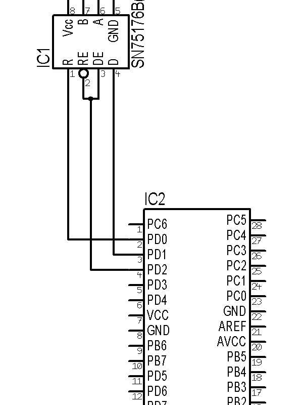

von Roland (Gast)
ich habe mal mein code im Anhang und ein Schltbild wie ichs
Angeschlossen hab.
vielleicht kann mir einer von ihnen noch weiterhelfen
mfg
von Stefan E. (sternst)
In dem gezeigten Code ist gar kein Warten zu sehen, auch nicht das von
dir oben erwähnte
> nachdem ich
> alles gesendet hab warte ich eine kleine weile und schalte den SteuerPin
> wieder aus,
Eigentlich habe ich längst geschrieben, woran es hapert und was du
machen musst, aber irgendwie ist das bei dir auf taube Ohren gestoßen.
Roland schrieb:
> aber nachdem der Uart gesndet hat wird doch erst wieder in den
> Empfangsmode zurück geschaltet.
> Da ist doch das senden längst abgeschlossen.
Nein, ist es nicht. Wenn du etwas nach UDR schreibst, wird damit das
Senden eingeleitet, aber der Prozessor wartet nicht von alleine solange,
bis das Senden fertig ist. Das Senden ist also immer noch im Gange wenn
der weitere Code (und damit auch das Umschalten in den Empfangsmodus)
ausgeführt wird.
Drei Sachen:
1) Du musst das Flag auch löschen, also:
UDR beschreiben
TXC löschen
Warten bis TXC gesetzt
2) Du musst im Datenblatt des von dir verwendenden Transceivers
nachschauen, wie schnell er überhaupt Umschalten kann.
3) Wenn du mit dem Umschalten und Senden sofort nach dem Empfangen
loslegst, wie kannst du dann sicher sein, dass die Gegenseite ihrerseits
mit dem Umschalten bereits fertig ist (und damit empfangsbereit ist)?
von Roland (Gast)
Stefan Ernst schrieb:
> Drei Sachen:
> UDR beschreiben
> TXC löschen
Vielen vielen Dank und Gedult jetzt geht es einwandfrei.
Danke nochmals
