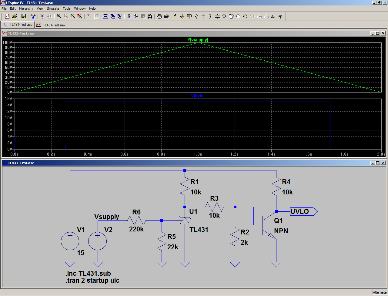

Hallo!
Ich wollte einen TL431 gerne als Unterspannungsabschalter benutzen
(Komparator und Ref in einem schön kleinen SOT23 Package!).
Das heißt, die Schaltschwelle lege ich auf 2.5V am Ref-Pin. Das
entspricht mit einem passenden Spannungsteiler beispielsweise 25V
Versorgungsspannung.
Die maximale Versorgungsspannung hingegen ist ca 100V. Das bedeutet, der
Ref-Pin sieht im normalen Betrieb auch mal durchaus 10V am Ref-Pin.
Jetzt frage ich mich, ob das so in Ordnung geht? Im Datenblatt ist
leider keine maximale Spannung für den Ref-Pin angegeben. Nur für die
"Output Voltage" ist 36V Max. angegeben (da ist vermutlich die Spannung
von Anode zu Kathode gemeint).

Nun ja, da der Spannungsteiler schon sehr hochohmig ist, reicht auch nur
eine Z-Diode, aber das war nicht das, worauf ich hinaus wollte. Wieso
eine 4,7V Z-Diode? Wieso nicht 3,3V?
Meine Frage war eben, welche Spannung da genau anliegen darf?
In den "üblichen" Anwendungsbeispielen wird der TL431 closed-loop
eingesetzt. Also die Ref-Spannung liegt immer um die 2,5V.
Andererseits habe ich auch schon ein paar Schaltungen gesehen, wo der
TL431 als Über/Unterspannungsdetektor benutzt wird. Hm.

Das ist mir schon klar, dass eine 3,3V Z-Diode butterweich ist. Darum
ging es mir aber doch gar nicht ;-)
Die Aussage zielte darauf ab, ob nicht eine Begrenzung auf 4,7V schon zu
viel ist für den Ref-Pin? Also warum gerade eine 4,7V Z-Diode und keine
x-beliebige andere Z-Diode?

Figure 26. Voltage Monitor
Figure 27. Single−Supply Comparator with Temperature−Compensated
Threshold
erlaubt Vref > 2.5V so lange der Strom auf unter 10mA begrenzt wird,
also mit Vorwiderstand, wobei sowieso nur 4uA fliessen, und der
Vorwiderstand wird schon durch den Spannungsteiler gebaut.
Du kannst auch seine Innenschaltung begucken:
http://www.onsemi.com/pub_link/Collateral/TL431-D.PDF

Wow! Sehr schön, Danke!
Das ist mal ein ausführlicheres Datenblatt :-) Dann ist mit der
Schaltung im Ursprungspost ja alles in Butter.
