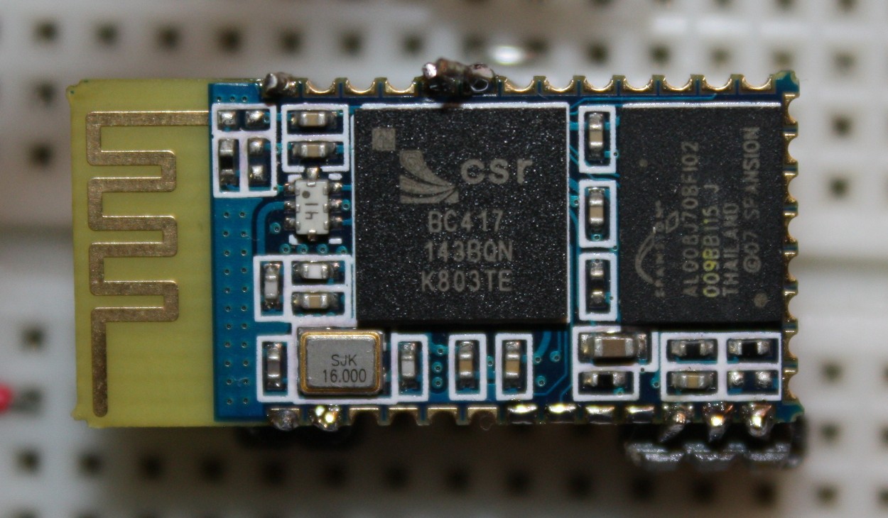

ich habe dieses Bluetooth Modul:
http://www.ebay.de/itm/Wireless-Bluetooth-2-0-EDR-Modul-Module-TTL-RS232-Neu-/200765808051?pt=DE_Computing_USB_Bluetooth_Adapter_Dongles&hash=it
Hab das jetzt testweise an einem UART-USB adapter dran. Das Modul sendet
von sich aus alle paar Sekunden "IS20090702\r\n"
Wenn ich jetzt versuche ein AT Kommando zu senden erhalte ich immer als
Antwort "ERROR\r\n". Diese Antwort kommt bei jeder beliebigen
Zeichenkette die mit "\r\n" abgeschlossen ist.
Mit Datenblättern ists etwas schwierig. Offenbar gibts einige
verschiedene Module die einander ähneln. Nicht einmal das bild bei E-bay
entspricht dem Modul:-(
Hat jemand eine Idee bezüglich der AT Kommandos?

ok, das hätte ich natürlich gleich anhängen sollen..
Die Bezeichnungen der ICs:
csr
BC417
143BQN
K803TE
und
SPANSION
AL00BJ70BF102
009BB115 J
ich hoffe mit der Info kann mir jemand weiterhelfen. Vielleicht hat ja
jemand das selbe Modul?
Bin für jede Hilfe dankbar!
grüße,
kounst

Ich hab auch so ein Bluetooth Modul erstanden, auch mit einem blauen
PCB, allerdings bei einem anderen Händler. Meines heißt "OBDII", sendet
mit 38400Baud und lässt sich garnicht konfigurieren.
Es scheint sich generell um die selbe Hardware zu handeln, nur die
Firmware auf dem Flash-chip soll anders sein.
http://hackaday.com/2012/01/30/firmware-programmer-for-a-cheap-bluetooth-module/
hier programmiert jemand eine neue Firmware, ich hab mich allerdings
damit nicht weiter beschäftigt, evtl hilft es ja was...
Ich hab den Händler angeschrieben und ihn aufgefordert mir zu verraten
wie das Ding konfiguriert wird. Als er das nicht konnte hab ich
anstandslos mein Geld wiederbekommen.

danke für die Hinweise.
Inzwischen klappts mit den AT commandos und auch kommunikation über
bluetooth.
Ich hab schließlich wie in dem Link von Stefan das Modul umgeflashed.
Mit der HC05 firmware funktioniert es jetzt einwandfrei.
Vor allem findet man zu der HC05 firmware auch infos im Netz.
