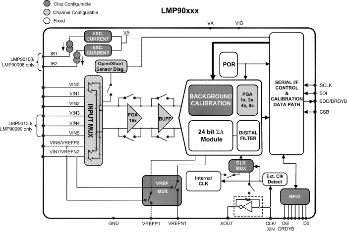

Hallo, ich suche seit Tagen eine Lösung um die im LMP90100 integrierten Konstantstromquellen zwischen verschiedenen PT100 umzuschalten. Was wäre die eleganteste Lösung ? 4051/52, P-Kanal FET? Gruß Harald

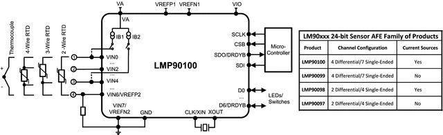

Harald schrieb: > 4051/52, P-Kanal FET? Warum nicht? Da du die Spannungen an den PT100 wahrscheinlich differentiell misst, werden an die Qualität der Analogschalter keine hohen Anforderungen gestellt. Willst du 2- 3- oder 4-Punkt-Messung machen? Falls 2-Punkt-Messung ausreicht, wäre zu überlegen, die Sensoren einfach in Reihe zu schalten und mit einer einzigen Stromquelle zu versorgen. Dann kannst du dir die externen Umschalter sparen.

erst mal Danke für die Antworten, Frage sollte eigentlich in µC & Elektronik, aber egal. Erst mal: KEINE Relais. Es wird 3-Punkt Messung, Der LMP90100 kann 4 x RTD hat aber nur zwei programmierbare KSQ, die beide pro RTD gebraucht werden. Die Frage ist nun wie die vorhandenen KSQ zu multiplexen (auch Thema Eigenerwärmung). Ich weiss bloß nicht wie der Innenwiderstand der Analogschalter die Messung verfälscht bzw. die KSQ beeinflussen.
