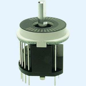

ich habe so einen Drehgeber (siehe Bild) an einen ATXmega16A4
angeschlossen.

Leider funktioniert der Drehgeber nur so zu 80%, manchmal reagiert er
überhaupt nicht, oder die Anzeige springt um 2 oder 4 oder eine
beliebige Anzahl von Positionen.
Ich müsste den Drehgeber vielleicht entprellen.
Wie kann ich das machen?
Oder ist da ein schlimmer Fehler in meinem Code?
Gast #2721563
Versuche es mal mit einfachen R/C Gliedern.
Also z.B. 10nF parallel zu den Mikrocontroller Eingängeng und 1k
Widerstände in Reihe zu den beiden Schaltkontakten.
Unter der Annahme, daß der interne Pull-Up des Mikrocontrollers etwa 50k
Ohm hat, kommst Du so ganz grob gerechnet auf eine Entsprell-Zeit von:
t= 2*50k*10n = 1ms
Die Kontakte dürfen also maximal 1ms prellen, und Du kannst maximal 100
Impulse pro Sekunde drehen. Falls das nicht reicht, versuche es mit
4,7nF.
Eigentlich müsste man zwischen Mikrocontroller und R/C Filter einen
Schmitt-Trigger schalten, aber in der Praxis hatte sowas bei mir bisher
immer auch ohne Schmitt-Trigger zufriedenstellend funktioniert.

Gast #2721653
Hallo
hier das Beispiel hab ich damals benutzt um einen Drehgeber
abzutasten... Hat bei mir auf anhieb funktioniert.
Findet man in der Codesammlung unter Drehgeber.
SIGNAL (SIG_OVERFLOW0)
  static char enc_last = 0x01;
  char i = 0;
  if( PHASE_A )
    i = 1;
  if( PHASE_B )
    i ^= 3;        // convert gray to binary
  i -= enc_last;      // difference new - last
  if( i & 1 ){        // bit 0 = value (1)
    enc_last += i;      // store new as next last
    enc_delta += (i & 2) - 1;    // bit 1 = direction (+/-)
