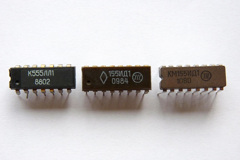

Jörg Wunsch schrieb:
> Die Vergussmasse sah nicht nur so
> aus, sondern sie war auch Sche**e. ;-)  Insbesondere war sie ein
> wenig lichtdurchlässig, sodass man das Innenleben bei heller
> Bestrahlung durcheinander bringen konnte.
Habe mal ein kleine Übersicht zum Vergleich eingestellt. Der mittlere IC
entspricht der Beschreibung von Jörg. Der rechte IC ist die
Keramik-Variante des К155ИД1.
von Kenner (Gast)
Karl schrieb:
> Der rechte IC ist die Keramik-Variante des К155ИД1.
Aber eine sehr späte Ausführung, das Original hatte ein Gehäuse
in rosa Keramik und ist noch einen Tick besser im Langzeitverhalten.
von Axel S. (a-za-z0-9)
Kenner schrieb:
Was sich auch in der Bezeichnung widerspiegelt: KMxxx ist Keramik, Kxxx
ist Epoxy (oder was die Russen damals dafür hielten)
Logik in rosa? Eher nicht. RAMs kenne ich in Rosa. EPROMs in weiß.
Jeweils mit Dickschicht-Durchführungen und hartgelöteten (geschweißten?)
Pins.
Alternativ mit ausgestanztem Chipträger und Glaslot wie in obigem Bild.
XL
von Kenner (Gast)
Dann hast Du einiges aber sowas von verpasst....
Karl schrieb:
> Der mittlere IC
Ja, beim Linken hatten sie es dann endlich zu einer besseren
Vergussmasse gebracht. ;-)
Fotos?
Ich kenne rosa Gehäuse für Logik auch nur für die frühen Flatpack-
Gehäuse.

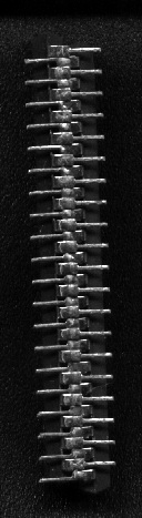

von spess53 (Gast)
Hi
>Woran hat man die erkannt?  Die, die ich habe, sind alle metrisch.
Da war einfach der dünne Teil von den Pins pro Pin ein Stück nach außen
versetzt.
Ich war ab 79 im Elektroglas Ilmenau, später VEB Mikroelektronik
F.Engels. Und hatte dort mehrere Entwicklungsthemen die sich mit der
Einführung der partiellen Vergoldung von Trägerstreifen (Leadframes)
beschäftigt hatten. Darunter waren die damaligen LS-TTL (DL..), CMOS
(V4000), U880 .... .
Daher weiß ich das genau.
Wo die dann hingewandert sind sind entzieht sich allerdings meiner
Kenntnis.
MfG Spess
von Michael_ (Gast)
Hab grade nachgeschaut, das "Z" fehlt. Drauf steht 80A-SIO, 80A-CTC ...
OK, das sind dann die, die auch bei Wikipedia als Foto liegen.
Offenbar für den Export vorgesehen.  Ich glaube, eine SIO davon
habe ich auch mal gesehen … ah ja, die habe ich sogar noch, und
jetzt weiß ich auch, wie spess53 das meinte: der Leadframe selbst
ist nach wie vor metrisch, aber die Pins sind assymetrisch daraus
ausgestanzt.
Die SIO, die ich hier habe, dürfte aus der Ausschusskiste der
robotron-Platinenfertigung in Riesa stammen (die Unterseite der Pins
war bereits abgeschnitten worden nach dem Löten), die habe ich Ende
der 1980er Jahre bei einer Exkursion mitgenommen.  D. h., zu dieser
Zeit haben sie dann zöllig gearbeitet dort.
