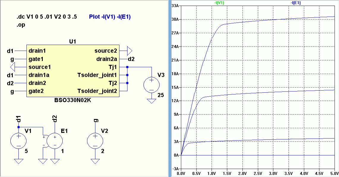

ich habe mich heute zum ersten mal an LTspice herangemacht. Habe frueher
aber schon mit Pspice Erfahrungen sammeln koennen.
Ich habe ein Modell des BSO330 von Infineon (N-MOS) heruntergeladen
(http://www.infineon.com/dgdl/OptiMOS2_20V_25V_30V_PSpice.zip?folderId=db3a3043156fd573011622e10b5c1f67&fileId=db3a304320d39d59012110241ceb3687)
und dieses in LTspice integriert, indem ich die .lib datei geoeffnet und
mit der entsprechenden ".SUBCKT"-Zeile ein Schaltsymbol erzeugt habe.
Soweit so gut.

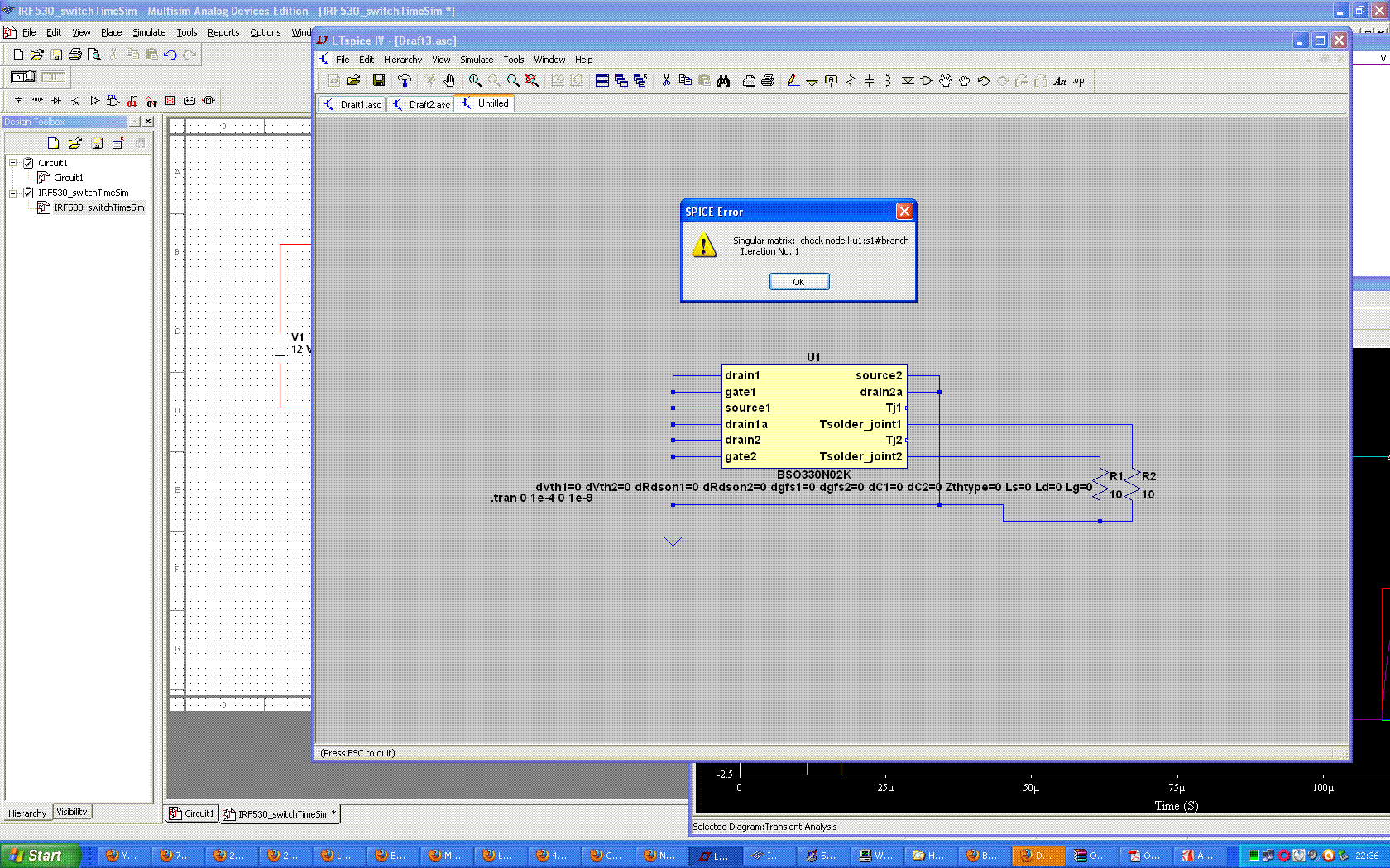

Leider funktioniert die Simulation nicht.
Es kommt die Fehlermeldung : "Singular matrix: check node I:u1:s1#branch
Iteration No. 1" (siehe Bild)
Das ganze kommt wenn ich auf "Run" druecke nach ca. 2 Sekunden. In der
Statuszeile huschen ein paar Meldungen durch, irgendwas mit GMIN,
newton-irgendwas-blah ect. Er rechnet also schon ein bischen was
(DC-bias-point oder so).

Die Schaltung hatte urspruenglich mehr Sinn, ich hatte einen Transistor
benutzt und den anderen wie hier komplett auf Masse.
Die Testschaltung mit einem NMOS aus LTspice hatte auch funktioniert.
Nur diesen BSO330 krieg ich nicht zum laufen.
Habt ihr eine Idee fuer mich ?
Ich denke das Problem ist, dass Ls, Lg, und Ld per "default" auf 0 sind.
Setze die auf 1n.
dVth1=0 dVth2=0 dRdson1=0 dRdson2=0 dgfs1=0 dgfs2=0 dC1=0 dC2=0
Zthtype=0 Ls=1n Ld=1n Lg=1n

arrrgh... nein, hat leider nix gebracht.
Trotzdem vielen Dank fuer deine Antwort.
Komisch, dasz die Infineon-Fritzen die Induktivitaeten auf 0 setzen.

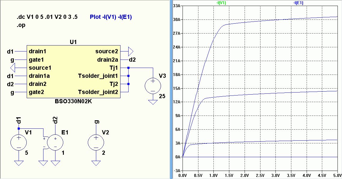

was fuer eine Analyse hast du denn durchgefuehrt ?
Und geht bei dir die Transientenanalyse ???
Ich habe dir alle Dateien angehängt. Das ist eine DC-Analyse Id(Ugs,
Uds). .TRAN geht auch.
Haaaaalt !!! Kommando zurueck !
Ich muszte das Symbol neu erstellen. Er hat diese Parameter mit dem
Symbol mitgespeichert und somit nicht aus der Bib geladen. Das hatte ich
nicht erwartet.
Jetzt tut er.
Danke dir Helmut S. !

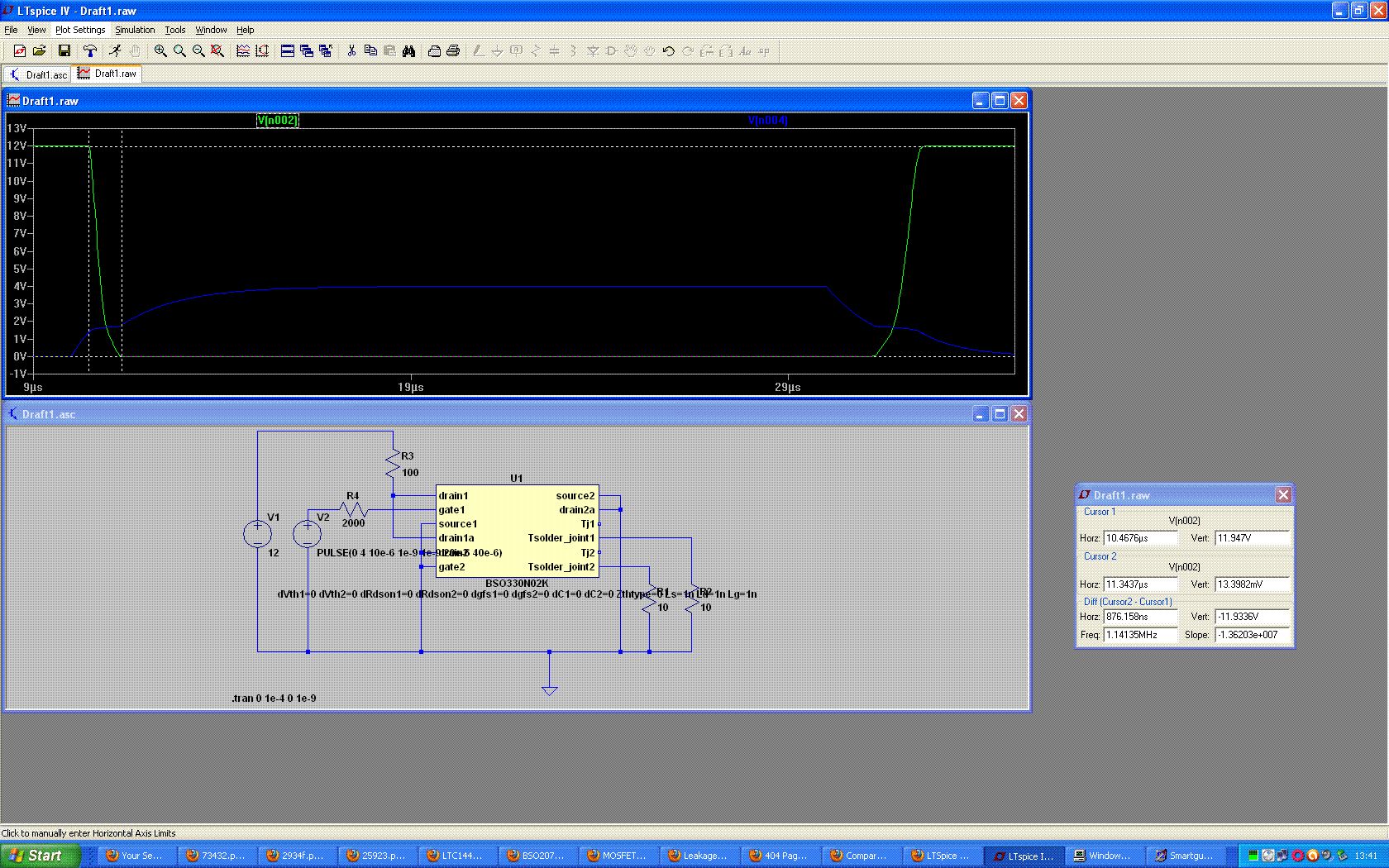

Auf jedenfall funktioniert das Ding jetzt und ich kann endlich
simulieren,
dafuer Danke ich dir nochmals :)
P.S.: bitte keine Kommentare zu der im Bild gezeigten Schaltung, die ist
nur um zu sehen dasz die Simulation tut  :D
