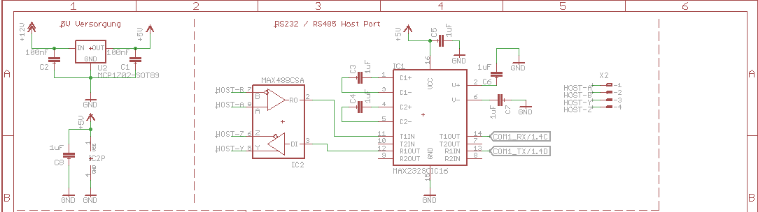

Ich habe hier einen Sensor, der über eine RS232 Schnittstelle verfügt.
Diesen möchte ich gerne an eine RS485 4-Draht Schnittstelle anbinden.
Dazu habe ich mir einen Max232 genommen, der den RS232 Pegel auf TTL
Wandelt und von dort aus einen Max488, der den TTL Pegel nach RS485
Wandelt.
Kann man das so machen oder gibt es da evtl. Probleme?
Den Schaltplan habe ich mal angehängt.
Gruß und Danke, Oli

Eine RS485 hast Du nicht implementiert. Die sieht anders aus.
Du hast einen Umsetzer RS232 auf RS422 gezeichnet. Bei dem würd ich noch
T2IN und R2IN beschalten und gut.
von Weingut P. (weinbauer)
Abschlusswiderstände fehlen
Das werde ich noch nachholen. Danke für die Info.
Die Schnittstelle kann RS485/RS422. somit sollte das passen.
Die Abschlusswiderstände baue ich noch ein. Danke.

würdest du mit einem SN75176AP oder ähnlich nicht ein Bauteil sparen ?
Gruss k.
Nein kann sie nicht. Die kann nur RS422.
Gruß Oliver
von Oliver A. (oli82)
Die Gegenstelle, an der ich den Sensor anschließen möchte, kann
RS485/RS422.
Hab mich da falsch ausgedrückt.
von Dietrich L. (dietrichl)
Oliver: Du weißt, dass bei RS422 GND auch verbunden werden muss?  D.h.
Du brauchst 5 Leitungen.
Gruß Dietrich
Hallo Dietrich.
Ja, dass weiß ich. Auf der Klemme fehlt u.a. auch die
Versorgungsspannung der ICs. Diese liegt, samt GND auf X1.
Der obere Schaltplan ist ja nur ein Ausschnitt des ganzen :-)
von Zac Hobson (Gast)
Klopp den DS75176 in die Tonne. Das ist ein Stomfresser. Der laesst 40mA
runter waehrend ein moderner Treiber weniger als ein mA zieht.
