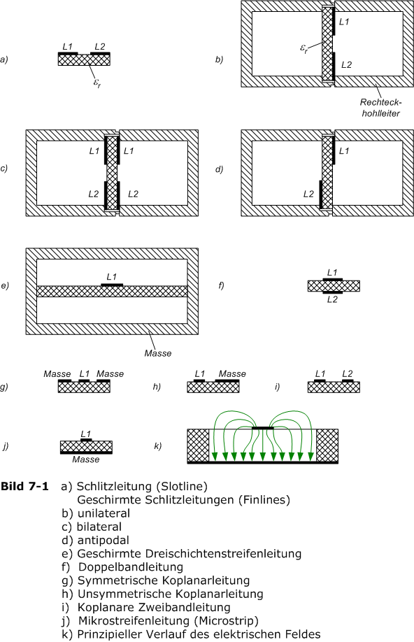

Hallo, ich habe bezüglich der elektromagnetischen Feldtheorie einige
Fragen.
Wie nehmen an, wir haben ein elektrostatisches Feld und betrachten eine
koplanare Mikrostreifenleitung (siehe Bild bei i) ). Warum bildet sich
das elektrische Feld nur innerhalb des Dielektrikums (zwischen den
"Kondensatorplatten") aus?

Es handelt sich bei meinem Problem nur um ein elektrostatisches Feld.
Also das Bild zeigt eine Leitung auf einem Substrat bzw. Dielektrikum
wie beispielsweise Aluminiumoxid. Das epsilon_r ist 9,8.
Es sind 2 Leitungen mit verschiedenen Potentialen (-1V und +1V). Für die
Betrachtung würde es auch reichen nur den linken Leiter zu betrachten
(+1V) und in der Mitte (Symmetrieachse) 0V anzunehmen.
Wenn ich das epsilon_r des Subtrates auf 1 setzen würde, also wie Luft
oder Vakuum, dann verteilt sich das Feld gleichmäßig um den Leiter. Bei
vorhandenem Substrat gibt es dann aber kein Feld mehr innerhalb der
Luft, sondern nur noch im Substrat. Warum ist das so?

Wer sagt das? Wenn man annimmt, dass die Platine eine relative
Dielektrizitätszahl im Bereich von 4 hat und außen rum Luft oder Vakuum
ist, dann sind die Feldlinien hauptsächlich im Platinenmaterial. Das
kommt daher, dass der "Widerstand" für die Feldlinien im Dielektrikum um
den Faktor 4 niedriger ist als durch die Luft.
Es ist aber nicht so, dass gar keine Feldlinien durch die Luft gehen,
außer das Dielektrikum hat ein unendlich großes Epsilon.

Das ist falsch und zwar gleich doppelt.
1. Das Feld ist sowohl innen als auch aussen vorhanden. An der
Materialgrenze ist die Feldstärke innen gleich gross wie die ausserhalb
des Dielektrikums, da die Tangentialkomponente des E-Felds stetig ist
und dieses Feld beinahe vollständig tangential zur Grenzfläche verläuft.
2. Weiter von der Materialgrenze entfernt hat die Normalkomponente einen
grösseren Einfluss (das Feld biegt sich mehr). Dort ist die Feldstärke
in der Luft leicht (fast nicht merkbar) höher als diejenige im
Dielektrikum. Zur Verdeutlichung: 1mm tief im Dielektrikum ist das Feld
minimal kleiner als 1mm über der Anordnung in der Luft.
Das ist falsch, wie bereits angedeutet. Ein Dielektrikum verdrängt das
E-Feld in Bereiche mit kleinerer Permittivität.
> Das
Und an welchem Widerstand eines Spannungsteilers liegt mehr Spannung? Am
grösseren oder am kleineren? Fällt Dir was auf?
Nochmals zusammengefasst:
Das Feldbild ist nahezu symmetrisch (selbst bei einem unendlich hohen
Epsilon) und das Feld ist in Luft (erst etwas weiter von der
Materialgrenze entfernt) minimal grösser als im Dielektrikum.

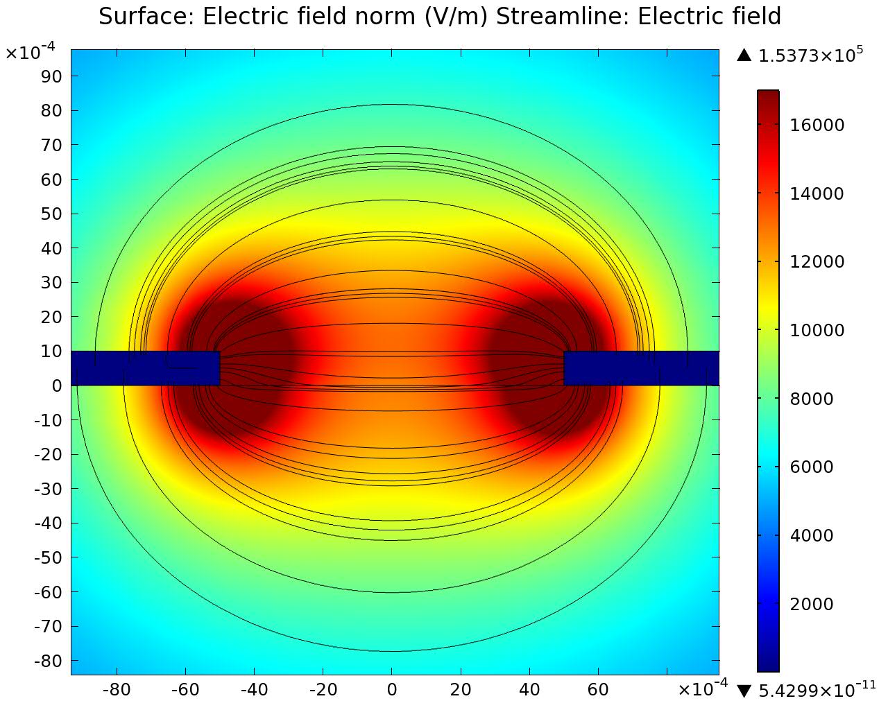

So ist es. Und damit siehst du doch, dass E konstant sein muss. Der
Denkfehler liegt glaube ich dort, dass Du eine höhere elektrische
Flussdichte automatisch mit einem höheren elektrischen Feld verbindest.
Je nach Anordnung ist eben D oder E konstant. E bei tangentialem Feld
und D bei normalem Feld.
Es gilt:
Dabei darf Gamma ein beliebiger Weg von einer Elektrode zur anderen
sein.
Das Ergebnis muss das selbe sein, ob man nun in der Luft oder im
Dielektrikum integriert. In Zeichen:
Wenn wir Gamma_Luft genau an der Materialgrenze entlang, aber in der
Luft und Gamma_Dielek ebenfalls genau an der Materialgrenze entlang,
aber im Dielektrikum wählen, so sind die Wege (infinitesimal gedacht)
identisch.
Wir können daher schreiben:
Es ergibt sich also (für die Tangentialkomponenten)
Da unser Feld fast vollständig tangential verläuft, kann man das so
stehen lassen. Erst weiter weg von der Materialgrenze kommt die
Normalkomponente stärker zum Tragen...und zwar so, dass E_Luft >
E_Dielekt wird.
Andreas schrieb:
> Die Simulation bestätigt das.
Da erkenne ich nichts...
Wenn ich Lust habe, simulier ich das Ding mal am Instituts-Server. Evtl.
sogar heute noch.

Andreas schrieb:
> Hmm, ist dann meine Simulation (nur rechter Leiter) falsch? Wenn man
> genau hinschaut ist die Feldstärke innerhalb des Isolators größer als in
> der Luft?!
Das Feld im Isolator kann nicht grösser sein als in Luft.
In Deiner Simulation erkenne ich wirklich nicht viel, geschweige denn
sind die Achsen beschriftet. Das Netz ist viel (Faktor 1000) zu gross.
Da kommt nur noch Unfug dabei heraus.
Ich habe die Anordnung eben noch im Rechenzentrum simuliert (siehe
Anhang).
Die Längeneinheit der Achsen ist cm.
Die linke Elektrode liegt auf -1V, die rechte auf +1V.
Bei y = 0 ist die Grenzschicht. Darunter befindet sich ein nicht
leitfähiges Material mit Epsilon = 100000 (um den Extremfall zu zeigen).
Oberhalb der Grenzfläche befindet sich Luft.
Es ist zu sehen, dass das E-Feld so gut wie symmetrisch ist. Oben, in
der Luft, ist die Feldstärke ein wenig grösser als im Material (bedenke,
dass die Elektroden bei y>0 beginnen). Die Feldverdrängung kommt bei
inhomogenen Anordnungen mit ausgeprägterer Normalkomponente besser zum
Ausdruck.

Andreas schrieb:
> Mit was hast du das simuliert? Hast du das Feld als elektrostatisch
> definiert?
Ich verstehe Deine Skepsis, wenn sich das Feld nicht an Deine
Erwartungen hält. Aber das Feld hat eben Recht. Und ja, die Simulation
ist elektrostatisch. Gedanken über das warum wären angebrachter als

Mit den Standardeinstellungen womöglich schon. Aber mit ANSYS lässt sich
schon ein schönes Bildchen simulieren.
Wie gesagt: Dein Mesh ist um gut Faktor 1000 zu gross. Die Simulation
mit diesen Einstellungen ist wertlos. Vor allem gibt das riesige Fehler
im E-Feld, da FEM-Programme das Potential bestimmen und damit auf die
restlichen Grössen schliessen.

Bin leider nur ANSYS Leihe. Das war mehr aus Interesse gefragt. Dann ist
mein Projekt höchstwahrscheinlich falsch. ;( Ich glaub dir schon, aber
ich kann auch noch nicht so richtig nachvollziehen. Wenn du auch ANSYS
benutzt können wir ja vielleicht da den Fehler finden.
Ja, du hast recht. Das Problem dabei ist die Definition, was man mit
Feld eigentlich meint (E oder D).
Das E-Feld ist in der Luft und in der Platine ungefähr gleich, der Fluss
bzw. dielektrische Verschiebung D ist im Dielektrikum größer.
Interessant aus Sicht des Anwenders ist meistens die Wirkung des
Dielektrikums, z.B. wenn man die Kapazität zwischen den beiden Leitern
oder auch die dielektrischen Verluste berechnen möchte.
Da hier der deutlich größere Beitrag durch die Feldlinien kommt, die im
Dielektrikum mit der höheren Dielektizitätszahl verlaufen, macht man in
solchen Fällen keinen sehr großen Fehler, wenn man das Feld durch die
Luft einfach ignoriert (Beim Verhältnis 1:9,8 liegt der Fehler in der
Größenordnung von 10%).

Zac Hobson schrieb:
> Nee. Man darf nicht einfach etwas abschneiden.
Und warum nicht? Das ist alles irgendwie Definitionssache.
Speziell bei statischen E-Feldern, die zwischen elektrischen Leitern
entstehen, ist das E-Feld nur außerhalb der Leitung vorhanden, innerhalb
des Leiters ist das Feld 0. Deshalb ist es sinnvoll und üblich, das Feld
auch nur in diesem Bereich zu betrachten und dort ist es quellenfrei.
Also wenn ganz allgemein die Frage ist, ob es ein quellenfreies
statisches E-Feld Feld gibt, dann kann man das schon mit Ja beantworten.
