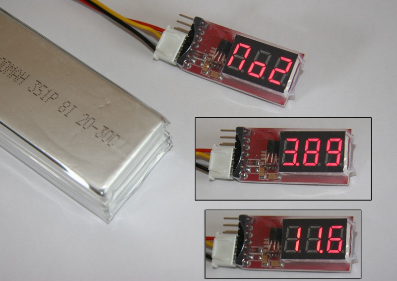

Moin,
ich bin auf der Suche nach einer eleganten Art, die Einzelspannungen
eines 3- bzw. 4-Zell Lipo Akkus zu messen.
Bei Maxim gibt es den MAX11068, aber der ist sehr aufwändig in der
Beschaltung und mit 0.5er pitch nicht gerade lötfreundlich.
Kennt jemand eine bessere Lösung?
VG,
Pete77
#2722318
Geht auch einfacher mit ein paar Spannungsteilern und einem µC.
Bei dem Ding aus dem Bild (1 Euro China) läuft es mit einem PIC.
Viel Auflösung bleibt dabei aber nicht mehr übrig. Es reicht aber um den
Ladezustand zu überprüfen. (Mit selektierten Widerständen für die
Spannungsteiler)
