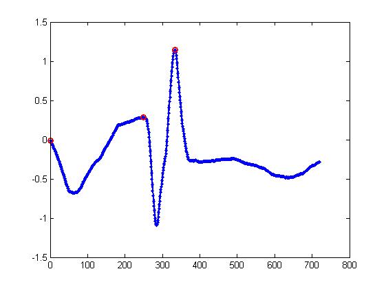

Hallo ich beschäftige mich zur Zeit mit einem Bewegungssensor, der
allerdings auch nach dem Anhalten weiter misst. Siehe Bild.
Nach einer Bewegung von Rechts nach Links bzw. von Punkt A(0,0) nach
Punkt B(-100,0), auf dem Bild (250 - 300) sollte doch die Werte unter
0.5 sein, statt dessen werden nach dem Anhalten Beschleunigung in die
entgegen gesetzte Richtung aufgezeichnet.
Das selber gilt für die andere Richtung.
Wenn ich den zurückgelegten Weg aus diesen Werten berechne, dann bewegt
sich der Sensor mehr in die entgegengesetzte als in die richtige
Richtung.
Soll ich nach dem Anhalten die Beschleunigung in die entgegengesetzte
Richtung subtrahieren oder gibt es Formel für die Berechnung?
Bin sehr Dankbar für Hinweise.

Wie funktioniert so ein Beschleunigungssensor?
Das ist im Prinzip eine träge Masse, die irgendwie auf die
Beschleunigung reagiert.
Zb ein Pendel. Beschleunigst du es seitwärts, dann schlägt das Pendel
selbstverständlich aus. Bleibst du in der Bewegung stehen, dann schwingt
das Pendel natürlich nach und auch wieder zurück.
Dasselbe gilt für Federn bzw. alle sonstigen Sensoren, die eine träge
Masse als Indikator für Beschleunigungen benutzen und die irgendwie eine
fixe Verbindung von Testmasse und Gehäuse haben.
Und dann kommt noch das unvermeidliche Sensorrauschen dazu.
In der Theorie klingt das alles immer so einfach. Aber in der Praxis
funktioniert das alles nun mal nicht so banal, wie einen die
Bewegungsgleichungen glauben machen.
Wegberechnung nur mit einem (für dich bezahlbarem) Beschleunigungssensor
kannst du vergessen.

Es ist äusserst schwierig, aus einer Beschleunigung über die
Geschwindigkeit zuverlässig einen Weg abzuleiten. Diese Erfahrung
haben andere auch schon gemacht...
Das ist ein wenig, wie wenn man vom langjährigen Energieverbrauch auf
die aktuelle Raumtemperatur zurückrechnen will (das ist auch die zweite
Ableitung!)...
WELCHER Beschleunigungsmesser ist da WIE und WO verbaut?
Welche Beschleunigungen, Geschwindigkeiten und Wege erreichst du?

Da muss ich Lothar zustimmen. Gerade billigere Sensoren sind nahezu ein
Garant für große Fehler. Aber selbst mit vernünftigen
Beschleunigungssensoren (kein Sparkfun, etc.) ist das nicht lustig. Im
übrigen ist auch die Aufintegration z.B. bei einem Gyroskop mit
ähnlicher Fehlerproblematik verbunden. Die Segway-Leute unter uns kennen
das nur zu gut - dWinkel nach dZeit aufintegrieren = Winkel. Das geht
einige Sekunden (je nach Filterung) gut, danach läuft der Winkel ins
Nirvana. Du musst dir mal überlegen wie sich ein Fehler bei einer
zweifachen Ableitung fortpflanzt. Im Normalfall ist die von dir
verwendete Messmethode nicht geeignet um Distanzen od. Wege zu messen.
