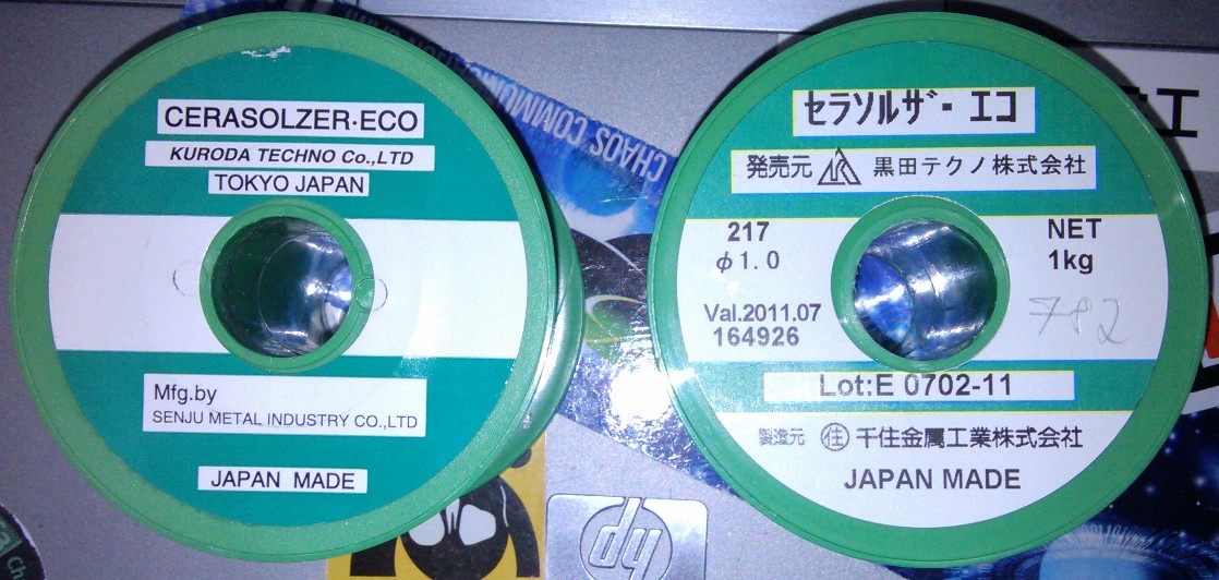

nachdem ich es jetzt identifiziert habe moechte ich hier mein Cerasolzer
ECO loetzinn verkaufen, wie auf dem bild zu sehen. Ich habe 3 Rollen:
920g
720g
780g
alles mit einer kuehenwaage gewogen, nagelt mich also bitte nicht drauf
fest.
gewogen wurde uebrigends auch mit der rolle, die wiegt also auch noch.
Ich weiss nicht recht wer das zeug braucht/ moechte, ich will eigentlich
nur ein neues Heim fuer das zeug finden da ich es nicht verwenden kann.
An Bastler/Unis geb ichs auch so ab, gegen Versand oder Selbstabholung
in Berlin.
das Zinn muss man anscheinend ohne Flussmittel loeten, mehr info gibts
hier: http://www.kuroda-electric.eu/cerasolzer
Bei Interesse PM

Hast Du mal probiert, ob das Zeug nicht auch statt dem Ultraschall-Löter
mit nem normalen Lötkolben (und evtl. etwas Flux) funktioniert?
Die behaupten ja, daß man damit auch Edelstahl und sonstewas löten
können soll was sonst eher nicht zu machen ist. Hin und wieder wäre es
schon bequem gewesen wenn ich direkt Edelstahl hätte löten können. Aber
für die paar Male kaufe ich jetzt keine Ultraschall-Lötmaschine...
Wenn das geht würde ich mich über ein bischen (vielleicht 30g oder so)
von Hand abgewickelt in nem Briefumschlag freuen.

Ich sehe nicht warum das Zeug für Bastler wie mich nicht brauchbar sein
sollte, die Temperaturen sind mit jeder 0815 temperaturgeregelten
Lötstation zu erreichen, ich wäre an etwas von diesem Lötzinn sehr
interessiert, da es damit möglich sein soll auch auf Stahl und
metallisiertes Glas zu löten (jetzt weiß ich auch warum die Lötstelle
der Minisolarzelle auf meinem Chinaspielzeug nicht mehr gehalten hat
nachdem ich es versucht hatte wieder mit 60% Zinn / 38% Blei Lot
festzulöten)

Naja, inwiefern das Material auf manchen Materialien ohne Flussmittel
als Reiblot taugt ist damit ja noch nicht gesagt... aber vor dem Be
hätte ich da auch zuviel Respekt um damit rumzupanschen...
Ebenso kann man es vielleicht als normales Lot mit Flussmittel benutzen
auf Materialien die man eh mit Flussmittel und 0815-Lot löten könnte...
aber dafür wäre das Zeug ja verschwendet.

Hallo, habe mir selber einen Ultraschalllötkolben gebaut.
Jetzt möchte ich ausprobieren, ob dieser optimal arbeitet.
Habe aber kein endsprechendes Lötzinn.
Möchte ca. 1 mtr. davon abkaufen.
Besteht die Möglichkeit, dieses von Dier zu erwerben?
