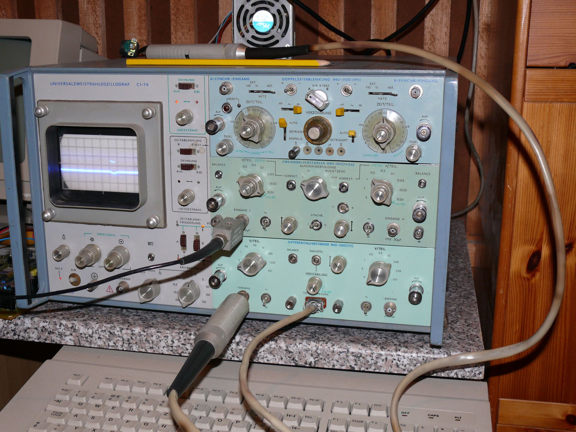

Anbei mal ein etwas aelteres Bild von meinem Oszi.
Ich habe die unteren beiden Einschübe jeweils doppelt. Also zwei
Zweikanalverstärker und zwei Differentialverstärker. Aktuell nutze ich
den Zweikanalverstärker, da die Tastköpfe für die
Differentialverstäerker so alt sind wie das Oszi... Aber ich habe schon
gemerkt, das mit dem Differentialverstärker ein kleinerer Messbereich
möglich ist. Der Ausschlag der Kurve bei 100mV ist beim
Zweikanalverstäerker auch mit dem kleinsten Teiler und keiner Vorteilung
am Tastkopf nicht so wirklich groß...

So - ich habe 3 Differentialverstärker. Zwei von den unteren im Bild im
1. Posting wo nur ein Eingangsteiler je Eingang eingestellt werden kann,
und einen Wo ein gesammter Eingangsteiler eingestellt werden kann, und
eine Abschwächung pro Kanal.
Letzteren schnalle ich irgendwie nicht - aber das soll nicht Euer
Problem sein ;)
Von dem anderen habe ich wie gesagt 2 Exemplare - das was im Oszi war
scheint jedoch defekt zu sein - egal was am "-" Eingang anliegt, es wird
ausschliesslich die Differenz zwischen "+" Eingang und Erde angezeigt -
das war mir aber gestern nicht klar weswegen ich einfach nicht auf den
grünen Zweig kam.
Nun habe ich das 2. Exemplar dieses Differenzverstärkers in den Oszi
gehauen - und siehe da...
Eingangsteiler auf 1V/Teil.
"-" Eingang auf Masse, "+" Eingang auf 5V -> Strahl in der 5.
Skalenteilung
"-" Eingang auf 5V, "+" Eingang auf 5V -> Strahl in der 0. Skalenteilung
--> suppi, funzt.
Nun beide Eingangsteiler auf 0,05V/Teil.
"-" Eingang auf vor den R, "+" Eingang vor den R -> Strahl in Pos. 0
"-" Eingang hinter den R, "+" Eingang vor den R -> Strahl in Pos. 2.1
Macht dann bei der eingestellten Teilung eine gemessene Differenz von
0,105V - das entspricht ja ca. den gemessenen 114mV meines Multimeters.
Was mich dann noch wunderte - wie im Bild im 1. Posting zu sehen ist,
hat der Differenzverstärker ja auch noch die Teiler 0,02 und 0,01 - wenn
man die einstellt, ändert sich der Strahl aber überhaupt nicht.... kann
natürlich auch ein Defekt sein.
