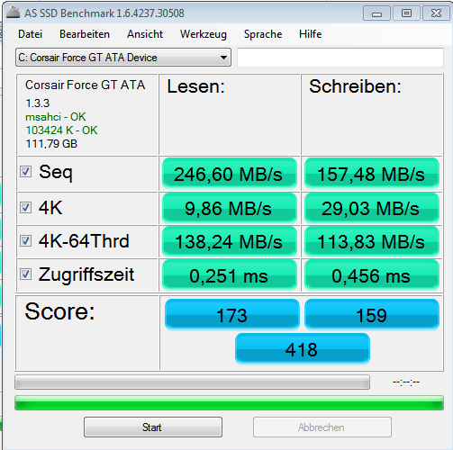

Was für ein Betriebssystem? Womit Datenrate getestet?
Bei XP solltest du vorher die Partition richtig alignen um unnütze
Schreibzyklen zu verhindern
(http://www.chip.de/artikel/SSD-So-haelt-die-Hightech-Festplatte-8x-laenger-5_37897062.html)
Wenn du Windows 7 hast passt das automatisch.
AHCI sollte man wie Udo schon sagte auch aktivieren (wobei das schon der
Fall sein dürfte). Das kannst du im BIOS umstellen (meist unter
Sata/IDE). Aber unter Windows kannst du das ebenso wie das Alignment
bereits testen mit dem Tool AS SSD
(http://www.heise.de/download/as-ssd-benchmark.html).
Wenn du es startest sollte bei der SSD so aussehen wie auf dem Bild.
Also msahci - OK und hinter dem Alignment ebenfalls OK.
Evtl. ist dein Sata-Controller des Notebooks auch nicht so richtig mit
der SSD kompatibel (auch wenn 6G EIGENTLICH abwärtskompatibel ist).
