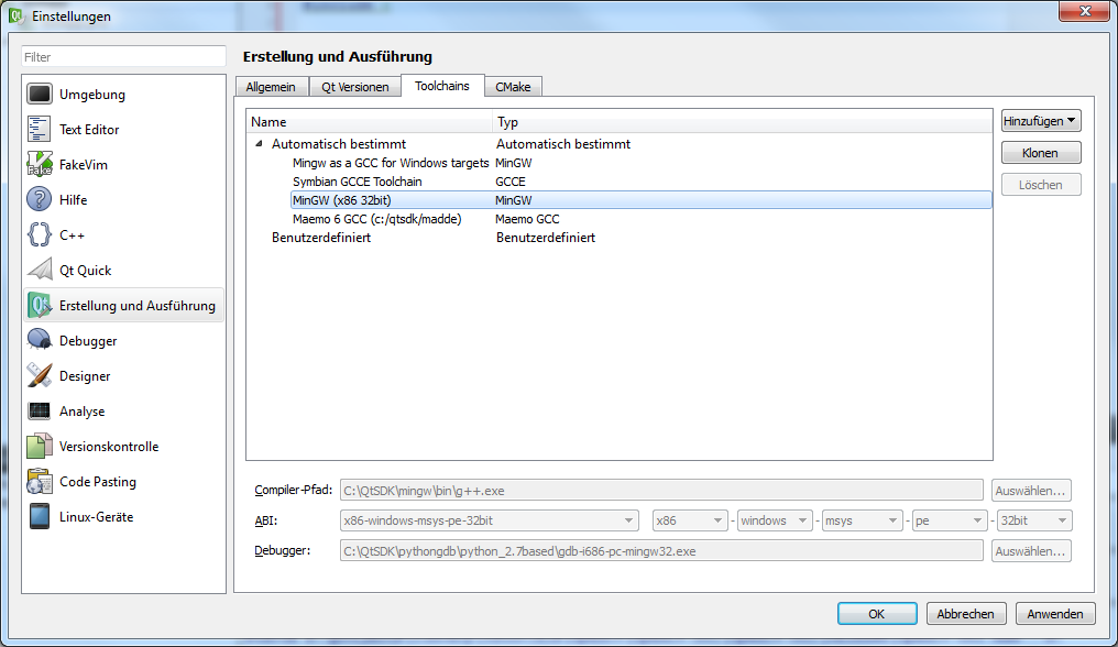

OP #2724998
Frank K. schrieb:
> Und QT?
Qt verwendet laut Einstellungen auch MinGW (x86 32bit) (ich hab mal ein
Bild der Qt Einstellungen angehängt).

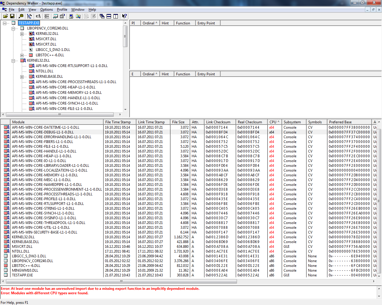

Frank K. schrieb:
> Schau Dir mithilfe von exehdr o.ä. an, welche DLLs importiert werden.
Ich hab mir das Programm jetzt mal mit dem Dependency Walker angeschaut.
Dieser Gibt mir den Fehler aus "Modules with different CPU types were
found".
Frank K. schrieb:
> Ab Besten ALLES, was benutzt wird, noch einmal bei Dir mit identischen
> Settings durchcompilieren.
Ich denke ich werd jetzt erst mal versuchen die Kombination aus Qt und
OpenCV auf einem 32bit System zum Laufen zu bringen und wenn dort alles
fehlerfrei läuft auf das 64bit System übergehen.
