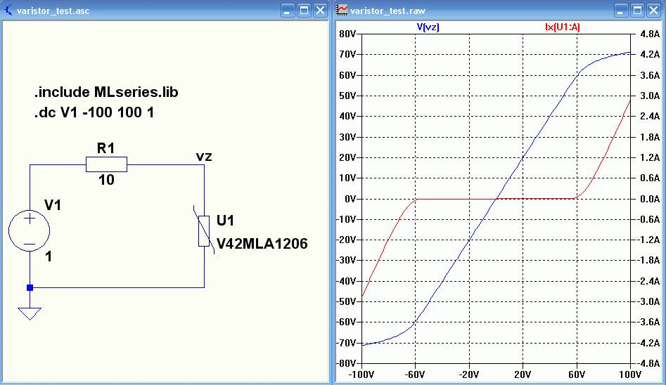

LTspice integration von Varistor Littelfuse .lib funktioniert nicht
Gast #2723690
ich versuche gerade diverse Bauteile für eine Schaltung in LTspiceIV zu
integrieren. Mit den MOSFETs ging es auch ganz gut, aber jetzt habe ich
eine .lib welche verschiedene Ausführungen beinhaltet und es
funktioniert nicht.
Habe 2 Varianten die ich so im Netz gefunden habe ausprobiert.
Versucht bisher:
.lib heruntergeladen von:
http://www.littelfuse.com/varistor-spice-models.html
genauer:
http://www.littelfuse.com/data/en/PSPICE_Models/MLseries.lib
in Ordner ../lib/sub kopiert
Datei mit Texteditor geöffnet und alle "^" durch "**" ersetzt.
Var. 1:
In LTspice:
File -> open -> ../Misc/xvaristor.asy
Edit -> Attributes -> Edit Attributes
SymbolType auf Block
Prefix: X
SpiceModel: MLseries.lib
Value: V42MLA1206
Value2: V42MLA1206
Restliche Felder leer und unter selfmade gespeichert.
Bauteil eingebaut, verhält sich wie ein Kurzschluss,
zumindest bei 5 - 50 V.
Var. 2:
add Component -> MISC -> xvaristor -> platziert
dann im Component Attribute Editor "varistor" durch "V42MLA1206" ersetzt
Spice Directive -> .include MLseries.lib
Hier kommt unknown subcircuit.
Schon mal danke für jedwede Mühe, oder aus dem Finger schnipsen.
#2724277
Plan 2 klingt schon mal vernünftig, aber Hände weg von irgend welchen
Unterverzeichnissen in C:\Programme.
Leg den lib-file in das Verzeichnis in dem du diesen Schaltplan
abspeicherst. Es ist ja wohl klar, dass auch dieses Verzeichnis nicht
unter C:\Programme sein soll. Das hat mit den Zugriffsrechten in WIN-7
zu tun.

#6006391
.param tol=3d0
3d0 mag LTspice nicht. Das ist keine erlaubte Zahl.
Häng doch einfach mal deinen Schaltplan, die Datei(.lib, .mod, .sub) mit
den Modellen und die Datei mit dem Symbol(.asy) an, wenn du ein eigenes
Symbol gemacht hast. Ich werde es dann reparieren.

#6006783
1.
In deiner Modelldatei fehlt das subcircuit
.subckt MOV ....
2. Alle Texte 3D müssen weg.
Littelfuse hat die Modelledatei irgendwie als HTML formatiert und dabei
mehrere Fehler eingebaut.
Du kannst ja mal diese Datei .mht von der Webseite mit der korrigierten
Version .lib verglichen.
https://www.littelfuse.com/products/varistors/radial-leaded/la/v660la100b.aspx
Auf der Seite auf "Technical Resources" und dann auf SPICE Models
klicken.
3.
Man benötigt kein eigenes Symbol. Ich habe das symbol "xvaristor" von
LTspice verwendet.
Ich habe ein funktionierendes Beispiel angehängt. Die .lib Datei einfach
in das Verzeichnis des Schaltplans kopieren.
