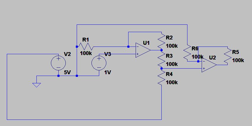

Ich habe leider eine relativ starke Abweichung der angehängten Schaltung
zu dem tatsächlichen Aufbau.
OPV ist ein TL084, welche mit 12V betrieben wird. U1 verstärkt um den
Faktor 2. U2 Addiert dazu noch 5V. In der Simulation funktioniert auch
alles wie geplant. Output U1 = 2V und Output U2 = 7V. Bei dem realen
Aufbau Messe ich aber U1 = 1,5V und U2 = 6,5V.
Muss ich den Innenwiederstand der OPV mit berücksichtigen?
Danke schonmal für die Antworten :)
Mfg Robin
von Der Unwissende (Gast)
Wie sieht denn die Spannungsversorgung genau aus?
0 -> 12 V
oder
-6 -> 6 V ungefähr?
Bzw. besser nachmessen wie weit du jeweils von der Ausgangsspannung der
OPs weg bist also Vcc+ -> Vout und Vout -> Vcc-.
Wäre jetzt so das erste was mir einfallen würde.
Vcc+ muss 1,5 V höher vom Potential liegen, gleiches gilt für Vcc- in
die andere Richtung.

Also ich habe drei Spannungsquellen. Habe alle Minuspole
zusammengeschlossen für mein GND. Habe also eine Spannungsversorgung von
0 -> 12V.
Habe mal ein paar reale OPV benutzt, jedoch ändert sich der Wert dann
nur um 1 mV.

Fehler gefunden. Im unteren Bereich arbeitet der OPV nicht richtig. Erst
ab 2V funktioniert alles wie gewollt.
Danke für die Antworten :)

von Dieter G. (dieter_g)
> alles wie geplant.
Ey Moment mal ! U2 addiert nix !
Der Additionsverstaerker geht nur invertierend. Deine Schaltung macht
folgendes :
U1 verstaerkt um 2.
R3 & R4 bilden einen Spannungsteiler zwischen +5V und der
Ausgangsspannung von U1, in deinem Fall 2*1V = 2V. Zwischen R3 und R4
stellt sich genau die mittlere Spannung ein, also (5V + 2V)/2 = 3.5V.
U2 ist ein nichtinvertierender Verstaerker mit einer Verstaerkung von 2
an dessen Eingang der Mittelpunkt des R3+R4-Spannungsteilers liegt, also
die 3.5V. Diese werden dann von U2 auf 2*3.5V Verstaerkt und das gibt...
7V
:D

Aber ist nicht das genau die Addition?
Spannungsteiler mit (5V + 2V)/2 und dazu eine Verstärkung um den Faktor
2. Bleibt doch nur 5V + 2V
Batman schrieb:
> Dass der Fehler bei dir und nicht beim Opamp liegt, ist dir klar?
Daran das ich die Betriebsspannung falsch gelegt habe oder das ich was
anderes falsch gemacht habe?
ups. Stimmt ja :o
Wie daemlich von mir. ich war so geblendet vom "normalen"
Additionsverstaerker, bei dem man die Verstaerkung nicht an die Anzahl
der Summanden anpassen musz, dasz ich auf die Idee garnicht gekommen
bin.
> 0 -> 12V.
Ähm....
Ja, dieser Effekt ist bekannt und im Datenblatt beschrieben als
"Common Mode Voltage Range" und als "Output Voltage Swing"...
Wenn du unipolare Spannungsversorgung verwendest, dann nimm wenigsten
einen OP, der bis an die negative Versorgung runterkommt: den LM358 oder
den LM324. Oder gleich einen Rail-to-Rail OP...
