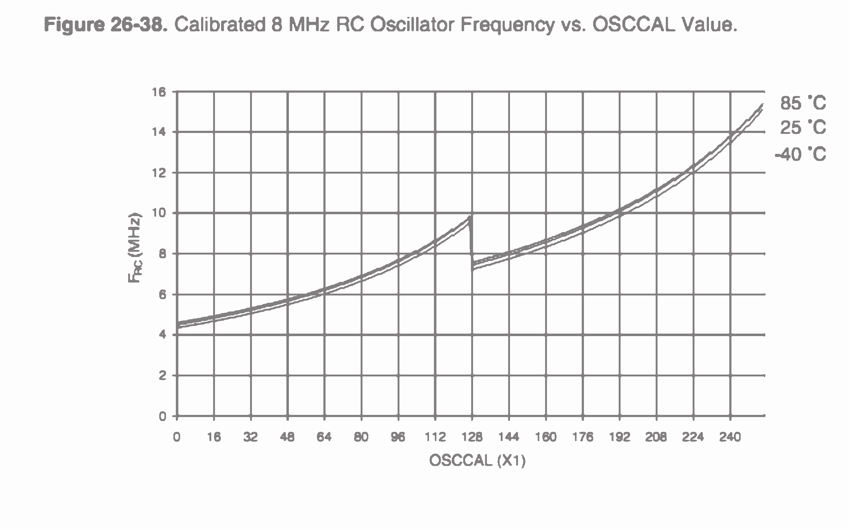

hallo,
wie löst man das Problem, wenn die Baudrate (Hardware Uart) etwas zu
hoch ist und der Osccalwert 128 ist.
Wenn man 127 reinschreibt ergibt das ja laut Diagramm eine höhere
Frequenz.
Ich müsste also ca. 96 als neuen Wert nehmen, ich möchte aber nicht
raten.
Von unten nach oben das selbe Problem, ab ca. 125 müsste ich ca 190
reinschreiben.
LG
Peter

Bei mir gibt es ein Bedienteil, das die Baudrate vorgibt, natürlich ohne
Quarz, Chef muss ja sein Boot volltanken :-)
Die Gegenstelle gleicht seine Baudrate an die erste an, funktioniert
alles prächtig, nur habe ich jetzt einen Controller wo der Osccalbereich
von +/- 16 nicht ausreicht und ich unter die magischen 128 komme.
Und laut Murphy wird es sicher nicht der Letzte gewesen sein.
