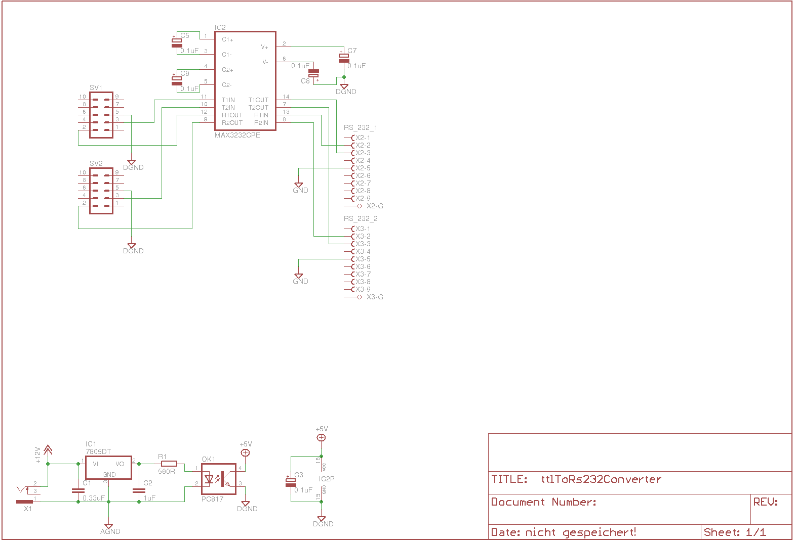

Hallo Leute,
Ich bin gerade dabei einen Schaltplan mit Eagle zu erstellen.
Ich gehe mit +12V aus der Supply 2 Bibliothek auf den Eingang eines 7805
am Ausgang des 7805 hängt ein Optokoppler, den habe ich an das +5V Netz
angeschlossen. Die Vesorgungsspannungs Pins eines Max3232 welche mit VCC
Betitelt sind gehen auf das +5V Netz.
Eagle gibt mir nun eine Warnung aus, die lautet:
Power PIN IC2P VCC Verbunden mit +5V und
Power PIN IC2P GND Verbunden mit DGND
IC2P ist der Max3232 auf dem Schaltplan.
Ich möchte eigentlich nur auf dem Schaltplan kenntlich machen, dass die
versorgungsspannung für ICs 5V ist und das es sich beim Ground für ICs
um den Digitalground und nicht um den Analogground handelt.
Ist diese Warnung schlimm oder kann ich Sie ignorieren ?
Gruß Gizmo
Kannst du ignorieren, ist nur ein Hinweis der immer kommt wenn Vcc und
GND andere Namen im Bauteil haben. In Sachen Sinnhaftigkeit dieser
Betriebsart schließe ich mich gizmo an und verweise auf meinen Nick.

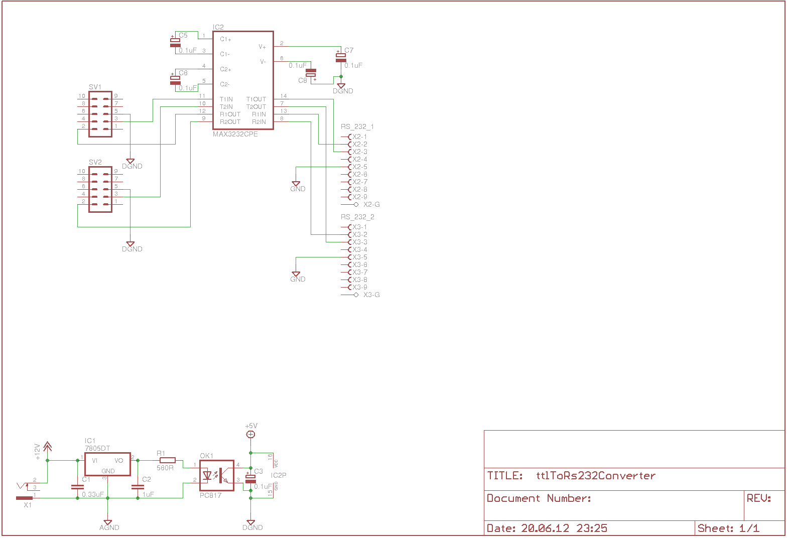

ich glaube der thread starter wollte eine galvanisch getrennte
versorgungsspannung haben ...
die idee mit dem optokoppler ist gut :D aber da verwechselst du was, mit
optokopplern kann man signale übertragen, keine spannungen. dazu würde
sich ein DC/DC wandler eignen.

gizmo schrieb:
> So dürfte es aber keine Rauchzeichen geben.
Doch... Nochmal: Der Optokoppler erzeugt keine Spannung, man muss sich
das wie einen Schalter vorstellen: LED an = Transistor hat Durchgang.
Und genau dann gibt es Rauchzeichen. Du suchst vermutlich wie schon
gesagt einen DC-DC-Wandler oder sowas.

Hallo!
bei mir lädt der Link problemlos und ich denke, ich weis, was er nicht
ganz richtig verstanden hat. In dem Link wird das fast so ähnlich
dargestellt, nur mit einem klitzekleinen Unterschied, und der besteht
aus einem Schalter. In deinem Link zeigt die Schaltung einfach nur, wie
man das Signal eines Schalters mit hilfe eines Optokopplers galvanisch
getrennt in den µC bekommt. Sieh dir deinen eigenen Link nochmal genauer
an, dann siehst du es. Außerdem siehst du es an dem Punkt, das der
"Ausgang" des Optokopplers nicht auf VCC geht, sondern auf einen ganz
gewöhnlichen µC Pin.
MfG Dennis

@ gizmo:
Bei deiner Beschaltung wird der Optokoppler doch auch kurzgeschlossen,
wenn der Transistor schaltet. Was meinst du mit "+5V-Teil wird nicht
versorgt"? Macht doch kein Sinn sonst
Diese Ausdrucksweise ist schon eigenartig, wenn man sich das mal genauer
überlegt ist sie sogar rechter Unsinn. Aber das ist wohl im Forum hier
so. Präzise Beschreiben können die wenigsten.
Für den ders noch nicht gesehen hat:
Der Optokoppler wird "kurzgeschlossen", wo bitte?
Maximal wird der Fototransistor leitend werden und wie Andreas
Schweigstill schon schrieb ist diese Tatsache völlig uninteressant, da
keine +5 Volt zur Verfügung stehen, sondern nur eine Leitung so heißt.
Und Namen sind Schall und Rauch ...

Andreas Schweigstill schrieb:
> Ob solch eine Schaltung Sinn macht, steht auf einem ganz anderen Blatt.
Jetzt seh ichs auch was er mache will/wollte :)
Aber DC/DC Wandler sind doch auch nicht galvanisch entkoppelt, oder?
Angenommen ich habe nicht nur die Versorgungsspannung vor dem 7805
sondern auch irgendeine Schaltung, die ich entkoppeln möchte, wie läuft
das dann?
Gast #2724926
@spontan:
Ja wenn keine Spannung (5V) anliegt, gehts natürlich. Was ich meinte in
Gizmos Schaltung ändert sich bezgl. des kurzschlißenden (wie willst du
es sonst nennen?) Transistors nichts, bei ANLIEGENDER Spannung von 5V.
Doch, es gibt sehr viele galvanisch entkoppelte DC/DC-Wandler. Die
meisten Typen vertragen Potentialunterschiede zwischen 500V und 4kV.
Damit der Wandler nicht durch ESD beschädigt wird, ist es häufig ratsam,
ihn mit einer geeigneten Schutzbeschaltung zu überbrücken.
