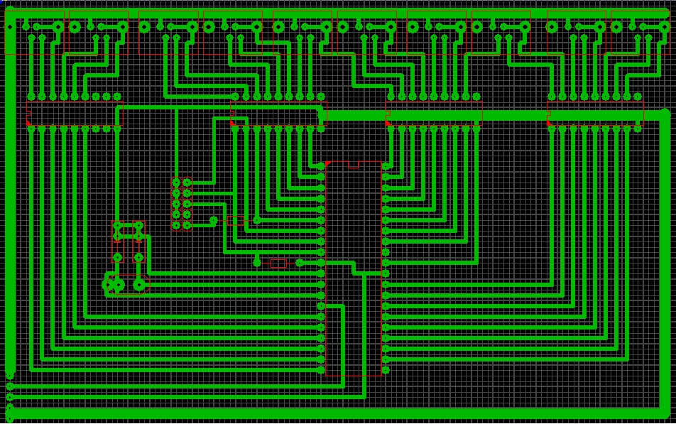

Hallo Leute,
ich habe da ein kleines Problem,
habe mir eine 30 Kanal PWM mit ATMEGA32 gebaut, diese Redet mit dem PC
über RS232.
das klappt auch alles soweit, aber da ist irgentwo ein Bug drin.
Wenn ich alle Kanale nacheinander ansteuer 1-30. Startet aus
irgentwelchen gründen beim ansteuern von Kanal 19 der µC neu.
Wenn ich aber von hinten anfange, also von 30-1 klappt es
kann das der Watchdog sein?
hab das Programm mal in den Anhang gepackt.
vielleicht sieht ja jemand von euch wo es hängt.
Danke schon mal
Gruß Parabol

Woher weißt du, dass du einen Restart hast?
von Parabol1337 (Gast)
du hast schon recht, das sie ziehmlich Brutal ist, hab  erstmal alles
abgespeckt, in der Hoffnung das das Problem sich löst =(
@Karl Heinz Buchegger ich gehe da von aus!
habe 3 Platinen davon; Channel 1-30, 31-60, 61-90 alle mit dem gleichen
MAX232 verbunden, und beim ansteuern von Kanal 19 steigt die 1. Karte
aus
alle anderen bleiben an, ich kann aber ohne Manuellen Reset, die Kanäle
wieder ansteuern,
Das gleiche bei Kanal 49 und 79  hmmmm

von RGB (Gast)
Karl Heinz Buchegger schrieb:
> Auf der anderen Seite: Da ist ja auch sonst nichts im Programm, was
> einen Restart oder sonstigen Mist veranstalten könnte.
Wie wäre es dann mit einem Hardwarefehler? Zeig doch mal den Schaltplan
deiner Platinen. Evtl. hast du ein Kanal 19 einen Designfehler und
zwingst den ATmega in die Knie...
von Gregor B. (Gast)
Vllt. Hardwarefehler auf Kanal 19, der die Versorgungsspannung
einbrechen lässt?
Ein Layout Fehler würde ich aus schließen, denn alle 3 Platinen werden
von der Gleichen 5V Spannungsquelle gespeißt
Aber ist auch ne Idee
Achja die Ports des µC werden über ULN2803A verstärkt. und die LED´s mit
12V betrieben
von Basti M. (counterfeiter)
Mach doch mal einen kleinen 47n Kondensator an den Reset Pin...
vielleicht gibts ne Miniflanke wenn der Kanal daneben schaltet?!
von Frank M. (ukw) (Moderator) Benutzerseite
Da fehlen 100nF-Kondensatoren zwischen VCC und GND und AVCC und GND -
ganz nah an den µC. Die müssen auf jeden Fall rein, sonst ist das Murks
und Glücksspiel, ob es läuft oder nicht.

Sooo da bin ich wieder,
@ Frank M. Herzlichen DANK!!!!
das war der Fehler.
