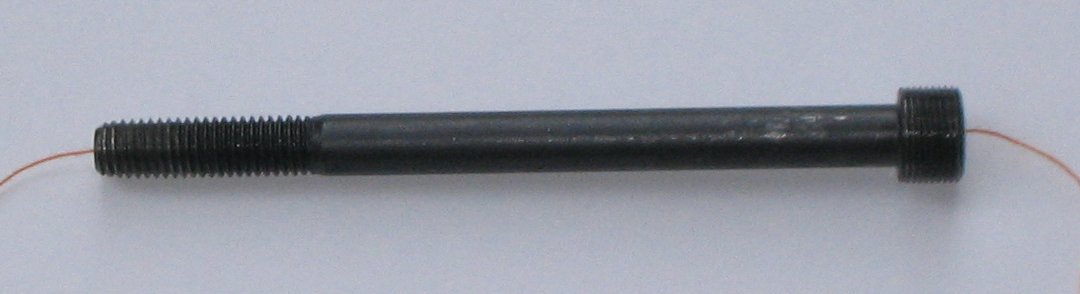

> wie funktioniert das Erodieren in diesem Maßstab?
Schraube eintüten, an einen Erodoerbetrieb schicken,
und nächste Woche hat man eine Schraube mt Loch in der Hand,
so wie diese 14cm lange Schraube in der nun ein 1mm Loch ist.
Kostet natürlich Geld.
#2839432
Tolle Fotomontage!!
#2839434
Was krieg ich von dir, wenn es keine ist ? Oder bist du nur ein Lackaffe der nicht zu seinem Geschwätz steht ?

Lästerer schrieb: > Tolle Fotomontage!! Wieso? Ist für einen Erodiertechniker eine Fingerübung.
