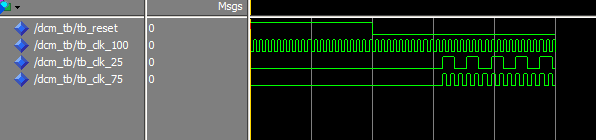

In der Hirarchie steht´s immer noch nciht. Auch wenn ich das Design
simuliere steht das Ding.
von Duke Scarring (Gast)
Muss ja auch nicht, oder?! Kommt ja auch quasi als Blackbox bei
Translate rein.
Womit simulierst Du?
Wie sieht das Logfile der Simulation aus?
Sind da Warnungen über nicht-instanziierte Komponenten drin?
Wie sieht Dein Reset-Signal aus?
Hast Du die Reset-Polarität beachtet?
Ich würde mal alles unnötige weglassen und es mal ungefähr so probieren:

von Sandra (Gast)
Ich hab wie Du gesagt hast alles unnötige weggelasse (ich habs auf open
gelegt). Leider kommt bei der Sim immer noch nichts an.
Ich simuliere mit dem ISE Simulator
Keine Warnungen.
Reset ist laut PDF high active genau wie der Rest des Designs.

von Sandra (Gast)
Auch die Version bei der ich alles nicht auf open setze sondern wirklich
rauslösche geht nicht.

Mach mal einen Screenshot vom Start der Simulation.
Der Reset muss mindestens drei Takte lang auf '1' sein.
> Keine Warnungen.
Da liegt der Hund woanders begraben. Der angehängt Code geht jedenfalls.
Duke
von Sandra (Gast)
Das wars!!! DANKE!!!
Jetzt geht alles (zumindest in der Simulation).
Du bist genial!
Bussi
Sandy
