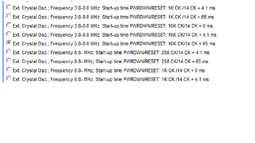

Gast #2727879
Hallo
Meine delay Funktion bei Einstellung 1 Sekunde braucht jetzt ca.4,1 Sek.
Die Low Fuse Eistellung seht ihr in Bild. Ich nutze einen externen Quarz
3,6 MHz. Die Fuse Einstellung habe ich mit (SiSy-AVR) Software
durchgeführt.
Was ist da falsch?
Danke für Hilde!

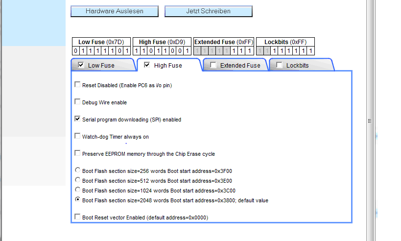

Gast #2728110
> Im Anhang ist ein kleines Quellcode und die High Fuse
Der Code compiliert so nicht mal ansatzweise. Rück doch endlich mal das
Original raus.
Und Du hast augenscheinlich CKDIV8 gesetzt, stimmt das mit
> #define F_CPU 3686400
überein?
HTH und nix für ungut.

Ich finde den CKDIV8 bei mir nicht. Was ist das übrigens?
Bei den Low Fuse ist bei mir nur ein Häckchen. Schaut noch mal das Bild
Gast #2728243

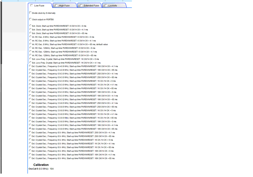

Vorteiler von 8 für den Haupttakt (-> Datenplatt). Der neue Screenshot
erscheint mir inkonsistent mit dem davor. Überprüf den tatsächlichen
Takt mal explizit und unabhängig (z.B. Timer/WG auf einen Pin geben,
Ossi/Frequenzzähler/LED dranhängen und zählen (lassen)),
behelfsweise(!!) mit einem Miniprogramm analog zu
while (1) { toggle_pin(); _delay_ms(1000); }
HTH

Ich weiß, dass man das schlecht in dem Bild Fuse davor sieht, aber die
"devide clock by 8 internally" ist deaktiviert"

Gast #2728875
> Im Programm haben die includes gefehlt
Ich weiss :-)
> das Programm läuft! Nur die Zeiten stimmen nicht überein!
Im wesentlichen hast du 3 Fehlerursachen:
- F_CPU falsch
- Vorteiler falsch (CKDIV8)
- Quarz defekt/verstimmt oder falsche Taktquelle
Mach mal den oben von mir vorgeschlagenen Test:
- Timer1 'toggle on compare match' (COM1A0)
- WGM auf 'CTC' (WGM12)
- OCR1A auf 3600
- Vorteiler auf 1024 (CS12 | CS10)
- OC1A auf Ausgang
Sodann häng eine LED (nebst passendem Widerstand) and OC1A und vergleich
die Toggelfrequenz an der LED mit einem Zeitmesser Deiner Wahl. Sodann
entweder selber zurückrechnen (anhand Datenplatt) was die tatsächliche
Taktfrequenz ist oder hier nachfragen.
Ich hoff ich hab keine Fehler eingebaut.
HTH
#2729324
---> Dein µC läuft mit 1Mhz und nicht mit ca. 4Mhz
es ist wirklich so einfach.
Wenn ein _delay_ms( 1000 ) tatsächlich in der Realität 1 Sekunde dauert,
bedeutet das, dass die F_CPU Angabe mit der Realität übereinstimmt.
Stimmt die Zeit nicht, dann taktet der µC mit einer anderen Frequenz als
in F_CPU angegeben.
