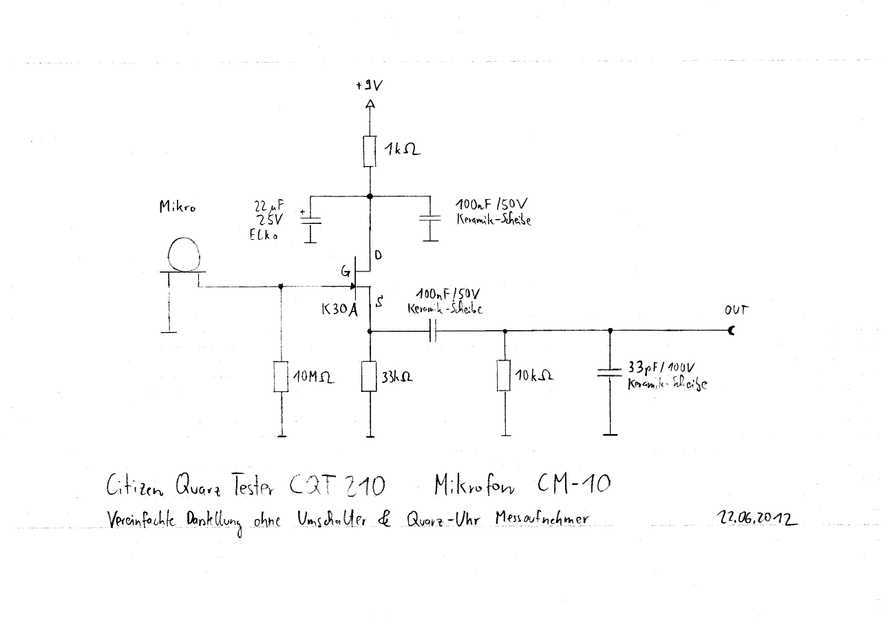

bin im Moment über der Reparatur einer Zeitwaage und brauche eure Hilfe.
Kurze Einleitung: Eine Zweitwaage verstärkt die Geräusche einer Uhr mit
mechanischem Werk (Automatik oder Handaufzug) und vergleicht diese
anschließend mit einem internen Referenzquarz. Abschließend wird eine
tägliche Gangabweichung in Sekunden angezeigt.
Bei dem Gerät handelt es sich um einen Citizen Quarz Tester Typ: CQT 210
mit dem Mikrofon CM-10. Im Mikrofon befindet sich eine eigentlich
einfache Verstärkerschaltung, die das Signal vom Mikrofon vorverstärken
soll, bevor es in das eigentliche Messgerät über einen 5,5mm
Klinkenstecker eingespeist wird.

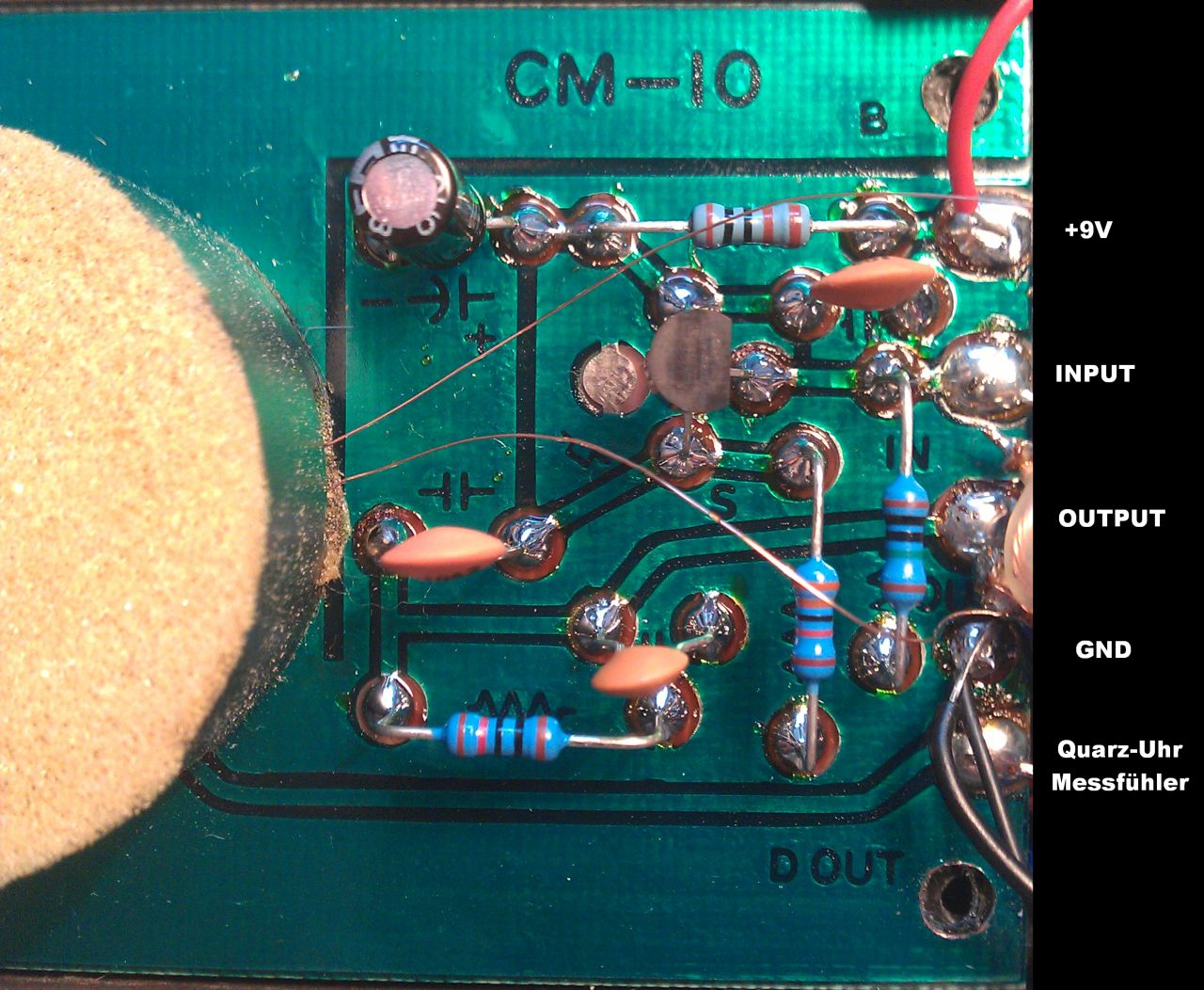

Ich habe alle Bauteile bis auf das Mikrofon und den Hauptschalter (nicht
im Bild) ersetzt und den Verstärker mit einem Sinus Uss=20mV getestet.
Der Fehler bleibt der gleiche, Verstärkung immer Faktor 1.
Inzwischen habe ich sämtliche Fehlerquellen ausgeschlossen und den
Verstärker direkt an der Platine versorgt, das Testsignal direkt an der
Platine ohne Mikro eingespeist und auch direkt mit dem Oszilloskop auf
der Platione gemessen, komme nicht so recht weiter.
Da ich von Verstärkerschaltungen leider keinerlei Ahnung habe, würde ich
mich über eure Antworten sehr freuen.
Siehe Anlagen
Besten Dank
(Firma: matzetronics)
Das ist kein Fehler. Bei der gezeichneten Schaltung handelt es sich um
einen -> Sourcefollower, der als Impedanzwandler sehr gut geeignet ist,
aber kein bisschen Spannungsverstärkung macht.
Bei bipolaren Transistoren heisst diese Schaltung Emitterfolger oder
Kollektorschaltung.
Wie mir scheint, handelt es sich um ein Elektret-Mikrofon.
Diese Mikrofone brauchen eine Speisespannung (geht der 10MOhmer wirklich
an Masse?).
> an Masse?).
Elektret-Micros brauchen gerade keine Vorspannung, weil sie die
Polarisation einer Folie als "Vorspannung" benutzen.
Und der 10M-Widerstand muss an Masse, weil der SFET anderenfalls mit
positiver Gatespannung betrieben würde, was nicht zulässig ist.

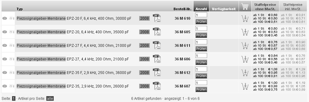

Danke für eure schnellen und ausführlichen Antworten.
Dann gehe ich mal davon aus, dass das Mikrofon im Eimer ist. Wenn man
mit dem Finger auf dem Gehäuse klopft ist dies zwar akustisch
(Prüfausgang an der Zeitwaage) gerade noch warzunehmen, am Oszi aber
kaum darstellbar (rund 3mV Spitze-Spitze).
Ersatz zu finden wird wohl schwierig werden, das Mikro hat einen
Durchmesser von 36mm und ist vermtl. eine wahnsinnig empfindliche
Sonderform. Sind Elektret Standardtypen bekannt die für diesen
Anwendungszweck ausreichen könnten?

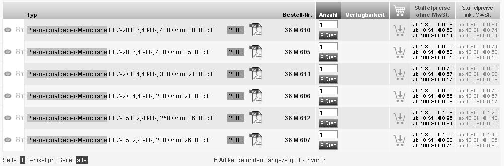

Hab gerad noch eins in der Kramkiste gefunden: Außendurchmesser 27mm,
Piezoscheibe 20mm.
leichtes Klopfen mit dem Finger 10Vss
leichtes Wischen mit dem Finger 2Vss
OP
Hallo Arno,
danke für den Testlauf.
Ist auf dem Mikro eine Herstellerkennzeichnung zu finden? Ich denke
empfindlich genug wäre das Teil schonmal.
Nächste oder übernächste Woche werde ich versuchen das alte Mikrofon
auszubauen und dann geht es darum Ersatz zu beschaffen.
... sind auch bekannt als 'Buzzerscheiben' oder Piezoscheiben. Man
findet sie öfter als Summer in billigen Thermometern, Uhren o.ä. als
Alarmgeber. Die Funktion ist also umkehrbar, legst du eine
Wechselspannung an, fungieren sie als Schallwandler.

> Aber hat sich ja geklärt, ist ja hier kein Elektret.
Wo steht das? Es wäre möglich, dass es doch eins ist. Dann allerdings
ohne integrierten Impedanzwandler, wie man an der Schaltung oben sieht.
Weil dann trotzdem die Schaltung falsch wäre. Der FET in der Kapsel ist
nämlich als Sourceschaltung ausgeführt, damit da gleich Pegel rauskommt:
http://de.wikipedia.org/wiki/Elektretmikrofon
Die Schaltung ist unten rechts.
Da Piezoscheiben aber ideal für Pulserkennung sind, hat Citizen
garantiert sowas eingebaut und sich damit auch die Verstärkung erheblich
vereinfacht. Werden ja auch in elektronischen Drums usw. gerne als Geber
verwendet.
Ja genau deshalb schrieb ich ja , dass es falls es ein Elektret ist,
eins OHNE integrieten FET ist, denn so wie die Schaltung oben gezeichnet
ist könnte der interne Verstärker nicht arbeiten und außerdem wärs
unnötig hinter den internen Verstärker noch einen Impedanzwandler zu
setzen. Und außerdem ist aufgrund der angegebenen Maße (Durchmesser
36mm) wohl klar, dass es sich nicht um eine normale Mircofonkapsel
handelt.

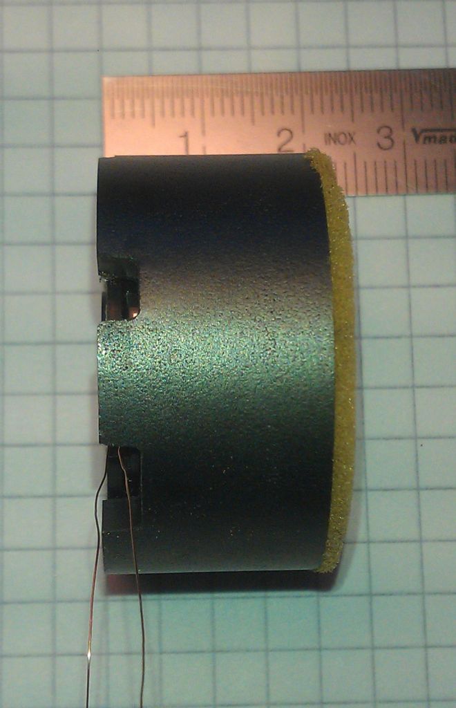

OP
Interessant finde ich, dass dieses Mikrofon so riesig baut und
Kupferlackdrähte hinausführen (siehe Bild der Platine). Auf die Gefahr
hin dass Ihr mich jetzt auslacht, was spricht dagegen dass es sich um
ein Dynamisches Mikrofon handelt?
Das mag in Wikipedia so dargestellt sein, ist aber keineswegs immer so.
Es gibt auch den Sourcefolger (sogar häufiger) und die Variante mit drei
Kontakte, wo du dann bestimmen kannst, ob der FET als Sourcefolger oder
Sourceschaltung betrieben wird.
In dem folgenden Link wird das mit einem Piezo gemacht:
http://www.mikrocontroller.com/de/Zeitwaage.php
Also die von dir gezeigte Transistorschaltung hat garantiert keine
Verstärkung, sondern dient lediglich als Impedanzwandler.
Das Mikrofon könnte eine Elektretmembran sein, also ein Elektretmikrofon
ohne internen Impedanzwandler, oder ein Piezo. Der Schaumstoff läßt aber
vermuten, daß es eher nicht mit Körperschallübertragung, also direktem
Kontakt funktioniert, sondern mit Übertragung über Luft. Demnach wäre es
dann wohl eine Elektretmembran.
Gegen das dynamische Mikrofon spricht der extrem hochohmige
Impedanzwandler.

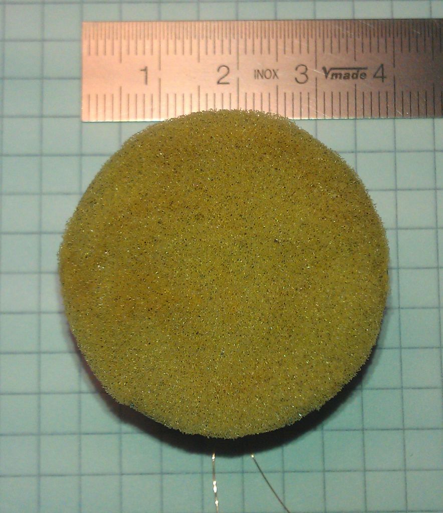

OP
Das Bild zeigt die Rückseite vom Messaufnehmer, der Schaumstoff dient
nur dazu, dass das Mirko nicht direkt im Gehäuse aufliegt. Auf der
Rückseite der gezeigten Platine ist eine Gummiplatte aufgeklebt, auf
diese wird die Uhr aufgelegt.
Ein Blick auf die Schaltung genügt, um zu sehen, das der Schallwandler
hier genau 2 Anschlüsse hat, von denen einer direkt auf Masse geht. Es
bliebe also nur die Möglichkeit Elektretkapsel ohne eingebauten FET,
Elektret mit Sourceschaltung - dann wäre der Impedanzwandler unnötig und
es gäbe einen Drainwiderstand, oder der Piezo. Machts also nicht
komplizierter, als es ist.
Arno, wann hast du die letzte Elektretkapsel ohne eingebauten FET
gesehen? Sowas gibts so gut wie nicht. Hochwertige Kondensatormikrofone
sind anders.

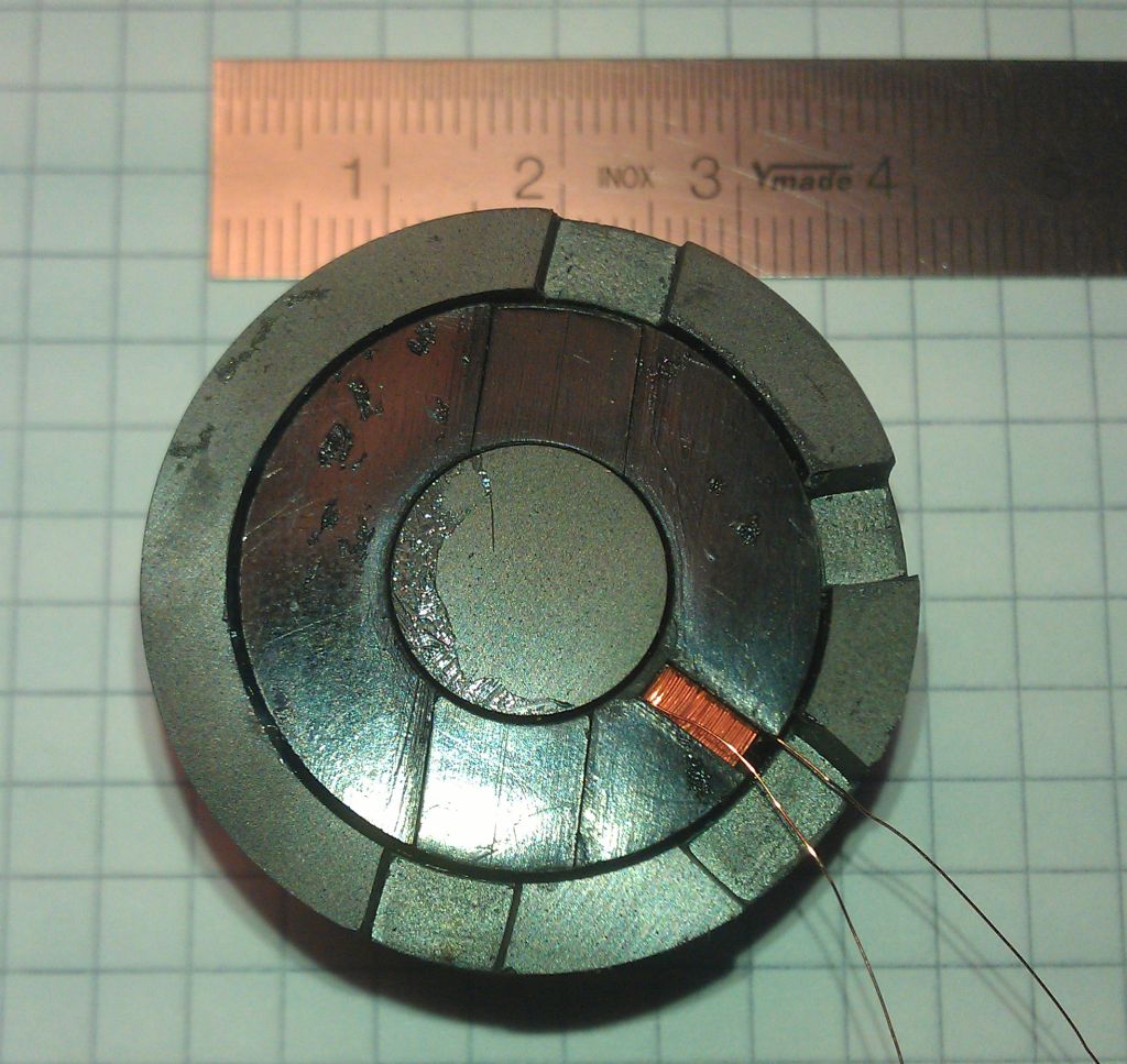

OP
habe heute das Mikrofon von der Platine gelöst und von allen Seiten
fotografiert, siehe Anlagen.
Die "Wicklung" misst 131 Ohm, beim Anschluss eines Oszis ist noch nicht
einmal Klopfen als Ausschlag sichtbar. Das Gehäuse ist massiv (Ferrit?).
Abmessungen:
Durchmesser 36mm
Höhe 18mm
Ich denke, wie von euch vorgeschlagen, mit Piezzos als Austausch zu
arbeiten, ist der richtige Weg, denn dieses Bauteil sorgt bei mir nur
für noch mehr Verwirrung.
Das ist halt eine Ferritespule. Unter Umständen wirkt die auch als
Mikrofon (für Körperschall, ähnlich einem Piezoelement), das ist aber
von der Magnetisierung abhängig. Die Spule kann aber auch direkt das
Streufeld des Schrittmotors aufnehmen.  Die Frage ist da aber: wieso bei
so einem Induktiven Aufnehmer eine so hochohmige Schaltung ohne
Verstärkung ?
> Verstärkung ?
Kapier ich auch nicht. Vllt. hat da schon mal jemand den Sensor
gewechselt? An den TE: War das Instrument auch für Standuhren und
andere mechanische Uhrwerke geeignet oder ausschliesslich für
elektronische mit Magnetfeldern?

OP
leider hat Matthias recht, das Mikrofon ist in der Tat nur für
elektronische Uhren geeignet.
Warum habe ich vermutet, dass auch mechanische Uhren messbar sind?
In der deutschen Anleitung ist das Gerät mit einem anderen Mikrofon
beschrieben, Mikrofone die mechanische Uhren messen können seien "in
Vorbereitung". Daher schon einmal die Bestätigung, dass dieses
Grundgerät durchaus für die Messung von mechanischen Uhren geeignet ist.

Mikrofon, was mir vorliegt, beschrieben wird. In den ersten Kapiteln
wird von Uhren mit balance wheel, also der klassischen Unruh,
gesprochen. Blättert man weiter wird daraus plötzlich balance wheel
electronic. Zu meiner Überraschung hat es sowas auch gegeben, eine
elektronisch gesteuerte Unruh.
Weiter hinten wird das Mikrofon noch wie folgt beschrieben:
Schalterstellung Analog Mode: Electro-magnetic field
Schalterstellung Digital Mode: Capacitive
Außer Spesen nichts gewesen, sorry dass ich euch eure Zeit gestohlen
habe. Aber eins steht fest, ich habe Dank euch einiges über Sourcefolger
und die verschiedenen Arten von Mikrofonen gelert, Danke hierfür.

noch eine Frage zu den Piezo-Schallwandlern.
Bei Buerklin werden verschiedene Typen vertrieben, aber ich bin mir nun
nicht sicher, welches Modell sich am besten für meinen Anwendungszweck
eignet.
Kann man grundsätzlich sagen, unmso Größer im Durchmesser umso
empfindlicher?
In Anlage die Übersicht der verfügbaren Typen, die Zahl nach der
Bezeichnung EPZ- gibt immer den Durchmesser des Metallträgers an.
>eignet.
Die Teile sind ja billig. Also würde ich von jedem eines kaufen und
ausprobieren.
> empfindlicher?
Das nicht unbedingt, aber man kann sagen, je grösser der Durchmesser,
umso niedriger ist die obere Grenzfrequenz, da ja mehr Masse bewegt
werden muss. Das wird für dich so gut wie keine Rolle spielen, also such
dir einige aus, die gut in das vorhandene Gehäuse passen.
Der erzeugte Pegel ist in jedem Fall wesentlich höher als der aus dem
originalen induktiven Aufnehmer. Zwar hochohmiger, aber der
Impedanzwandler ist ja im Messgerät vorhanden.
