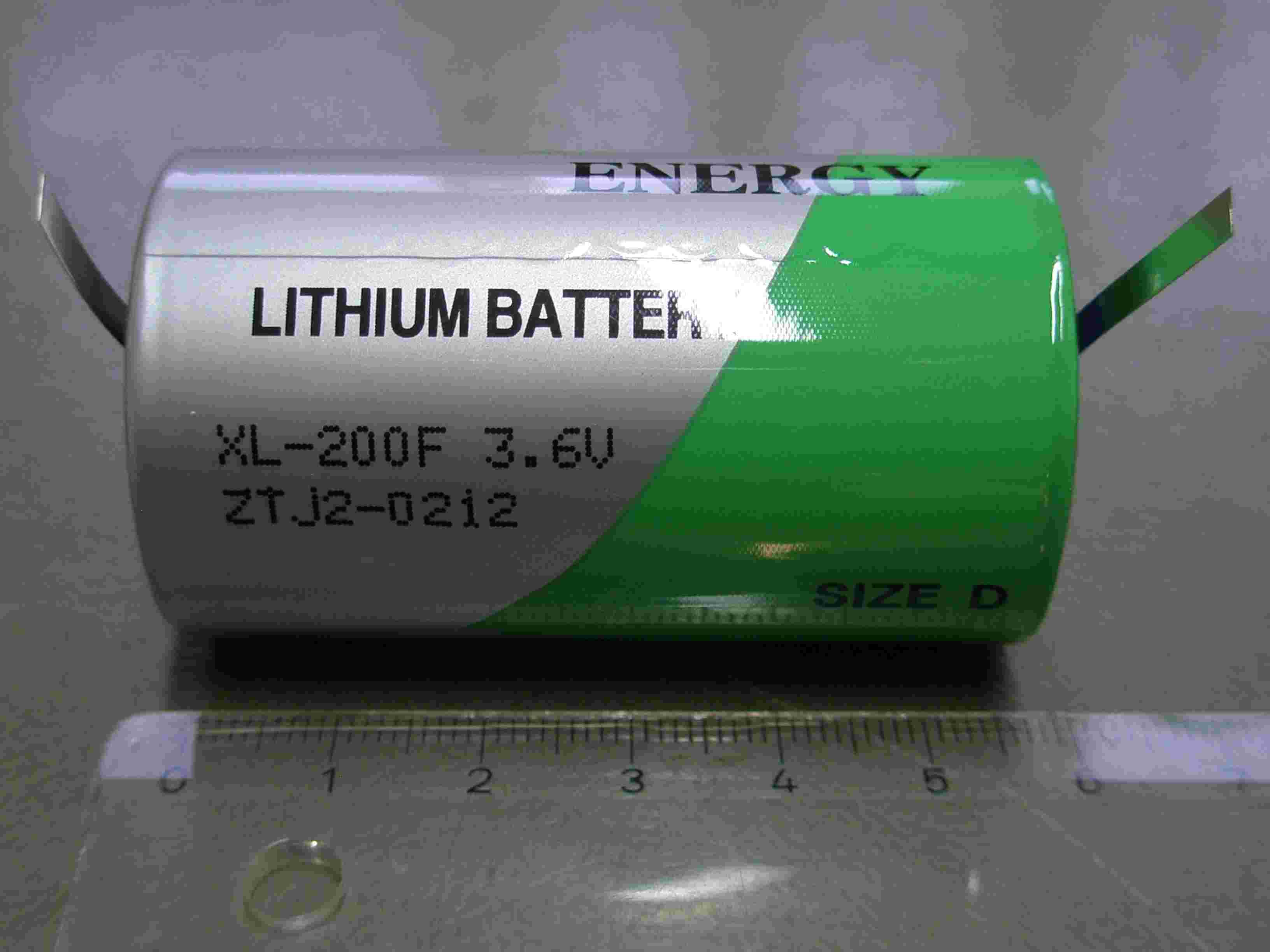

Ich habe hier zur Zeit ca. 250 neue Primär-Lithium-Batteriezellen der
Fa. XENO liegen, die bei einem Selektionstest zwar die
Datenblatt-typischen Kenndaten erreicht haben, für eine besonders
anspruchsvolle Applikation aber nicht ausreichend pulsstromfest waren.
Die Leerlaufspannung beträgt 3,6V, die Nennkapazität ist bei einem
Entladestrom von 5mA bei 20°C und einer Cut-off-Spannung von 2V mit
16,5Ah angegeben. Elektrodenform: "Bobbin-Type"
Dauerentladestrom: maximal 230mA (empfohlen)
Die Zellen (Größe D, Durchmesser: 33mm, Länge: 58mm) sind mit 3mm
breiten Anschlussfahnen versehen (siehe Bild und Datenblatt).
Ich gebe die Zellen zu günstigen Konditionen (€14,-/Stück + Versand) und
gerne auch in Kleinmengen ab.

Im Ernst: Die Batteriezellen sind einwandfrei. Wenn der Bedarf konkret
ist, schicke ich auch mal ein günstiges Testmuster. Am besten über eMail
Kontakt aufnehmen.
