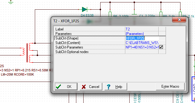

ich kenne bisher eigentlich nur LT Spice und Multisim. Nun habe ich mir
TINA auch mal angeschaut, versteh allerdings das mit den Transformator
nicht so ganz.
Ich wähle beispielsweise den Transformator mit dem Modell XFOR_1P2S,
also eine Primärwicklung und 2 Sekundärwicklungen
Unter SubCKT-Content steht:
C:\ELABTRANS_WS\ELABTRANS_DS\Part_Numbers\UCC28950\Active_Work_Sankalp\E
XPERIMENTS\TINA\XFOR_1P2S.CIR
Das definiert wohl das Modell?
In dem Feld SubCKT-Parameter steht:
NP1=40
NS1=3
NS2=1
RP1=0.215
RS1=0.58M
RS2=0.58M
LLEAK=4.0U
LM=20M
RCORE=100K
Jetzt frag ich mich allerdings wie ich rauskriege, was die einzelnen
Werte bedeuten, bei mir existiert schließlich kein so ein Verzeichnis
wie oben in SubCKT-Content.
Kann es sein, dass
NP1 = Windungszahl
NS1 = Primärwicklung
NS2 = Sekundärwicklung, also die beiden das Verhältnis angeben
RP1 = Ohmscher Widerstand Primärwicklung
RS1 = Ohmscher Widerstand Sekundärwicklung, aber wieso so hoch?
RS2 = Ohmscher Widerstand Sekundärwicklung, aber wieso so hoch?
LLLeak = Streuinduktivität
LM = Induktivität der quasi gekoppelten Spulen?
RCORE = komplexer Widerstand?
Das TI Design hab ich von deren Webseite
http://www.ti.com/product/ucc28950#model
Viele Grüße
Steffen
@  Steffen W (Gast)
>NP1 = Windungszahl
OK.
Milliohm.
Ja.
Ich tippe auch Hauptinduktivität, LM wie L main
Ich tippe auf ohmschen Ersatzwiderstand der Kernverluste, siehe
Ersatzschaltbild des Trafos.
http://de.wikipedia.org/wiki/Transformator#Netzwerkmodellierung
Achtung, bei PSpice it m=M=milli und meg=mega!
Ob das bei TINA auch so ist, weiß ich nicht.
ich hab mal zum Spaß diesen Schaltnetzteiltrafo genommen und daran eine
Pulsquelle angeschlossen mit nem Takt von 50 / 50 bei 50kHz
Theoretisch sollte man ja bei NP1 = 21 und N1 = 3 und N2 = 1, etwa ein
Drittel der spannung haben, bei mir kommt aber was total anderes raus
Ich wär mir also nicht sicher, ob NP1 wirklich die Windungszahl der
Primärwicklung, und N1 + N2 das Windungsverhältnis sind
