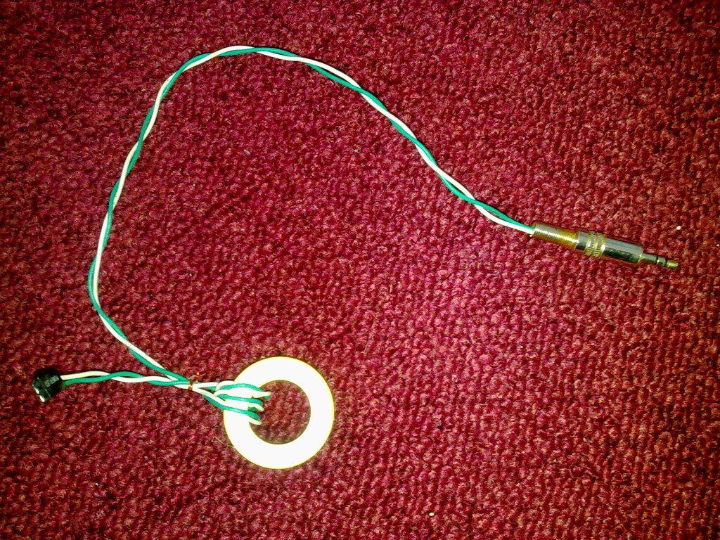

Als Spannungsversorgung verwenfe ich mein 15V 3A Labornetzgerät. Beleuchtung habe ich nur Glühbirnen. Ich bin mir ziehmlich sicher das das Brummen vom Eingang kommt.
M. H. schrieb: > Ich bin mir ziehmlich sicher das das Brummen vom Eingang kommt. Nein. Vom Eingang kommt es bestimmt nicht. Der fängt es sich ja ein. Hast Du Kabel am Eingang angeschlossen? Wie sehen die aus? Gruß Jobst
Ich habe am Eingang dieses Kabel angeschlossen.
Hallo, einfache Frage: was erwartest Du von einem offenen Eingang mit einer Antenne dran? Vernüftiges abgeschirmtes Kabel dran. Selbst dann wird bei ca. 100k Eingangswiderstand der offene Eingang brummen einfangen, wenn nur das Kabel ungünstig liegt. War nie ein wirkliches Problem, solange der Lautstärkeregler hinter dem Eingang hing und man einfach vor dem Umstecken leise gedreht hat. Ist ohnehin günstiger, weil es den Störabstand verbessert, wenn man dort leiser stellen kann. Bei einer Endstufe mit z.B. 1M Eingangswiderstand hat es auch mit geschirmten Kabeln gebrummt, wenn man das andere Ende rausgezogen hat. Dazu noch geknallt in den Boxen, weil sich die Kondensatoren an Ein-/Ausgang umgeladen haben und wenn man mit dem Finger an den heißen Anschluß kam, war vielleicht gleich noch ein neues Bassystem in der Box fällig. Physik bleibt Physik. Wenn der MP3-Player mit seinem Kopfhörerausgang dranhängt, kann man auch 100Ohm parallel zum Eingang hängen, da ist dann schließlich eine Endstufe im MP3-Player, die niederohmige Kopfhörer ansteuern soll. Gruß aus Berlin Michael
