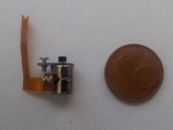

Habe es eben noch einmal getestet, mit einem simplen Programm, dass
einfach auf PinA0 Strom ausgibt. Soweit ich weiß liegt die Spannung, die
bei den Ports ausgeht, bei etwa 3.3v? Habe leider keine Möglichkeit das
zu messen.
Wenn man nun nach dem Prinzip der H-Brücke den Motor manuell anspricht,
macht er jeweils einen Schritt. Sollten es wirklich nur 20mA sein, so
reichen diese offenbar aus für einen Schritt.
Der Motor ist wirklich winzig. Zum Größenvergleich habe ich zwei Photos
gemacht und jeweils ein Eurocentstück daneben gelegt. Das ursprüngliche
Flexkabel habe ich entfernt und durch 1.27er Flachbandkabel ersetzt mit
2.54er Stiften.
War die Aussage "Ich würde sagen, das kannst Du vergessen." nun nur auf
die Stromstärke bezogen, oder scheitert es darüber hinaus noch an etwas
anderem? ;)

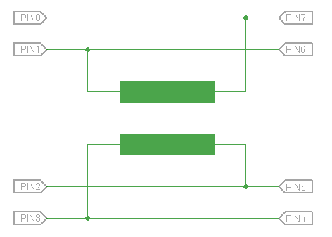

So, ich habe es einmal Aufgezeichnet. Kann das Zusammenführen von Pins
schäden am Board/µC verursachen? dann würde ich davon gerne absehen.
Die beiden Grünen "Balken" in der Skizze sollen die Spulen des Motors
sein ;)
Die Idee war es die Pins auf der linken Seite als Ausgang zu schalten.
Auf der rechten Seite wird jeweils der Pin, der Strom zurückführen soll
als Eingang geschaltet.
Beispiel: DDRA = 0x8F
Sind nun Pin6, Pin5 und Pin4 im Tri-State, so dass dort kein Strom
fließen kann, selbst wenn Spannung anliegt? Es geht ja darum so eine Art
Schalter zu simmulieren.
Beim Ausgang des µC (beim Zufluss zum Motor) kein Problem. Drei Schalter
offen, und einer geschlossen entspricht ja z.B.: PortA = 0b00001000.
Aber wie regel ich das beim rückfließenden Strom des Motors? Wie und
wohin leite ich diesen geregelt ab?
Gast #2727421
> schäden am Board/µC verursachen? ...
Ja, wenn aus Versehen, z.B. durch einen Programmfehler beide Pins als
Ausgang geschaltet sind und der eine auf H, der andere auf L steht.
Da hast du etwas falsch verstanden. Damit Strom durch die Spule fließt,
muß an jedem Ende ein als Ausgang programmierter PortPin hängen. Der
eine von den beiden wird auf L gesetzt, der andere auf H.
In einen Eingang vom µC kann kein Strom fließen - es sei denn, die
Spannung ist zu hoch, so dass Strom über die Schutzdioden abgeleitet
wird.

OP Gast #2727586
nach einem Datenblatt habe ich schon gesucht, leider ohne Erfolg.
Gerne kann ich aber angeben was unten auf dem Motorgehäuse aufgedruckt
ist:
GSM0601
NF   DC
Vielleicht hat ja hier jemand mehr Erfolg.

OP Gast #2728465
Wenn ich auf beiden Seiten der Spule einen Ausgang lege, liegt doch auf
beiden Seiten Vcc an, da kann dann nichts fließen. Mit L und H setze ich
doch nur die Widerstände bei Eingängen, damit kein Tri-State am Pin
entsteht, also das Signal immer definiert ist. Oder wie war das gemeint?
Meine Ursprüngliche Idee war folgende:
Zunächst Pin 0 - 3 auf immer als Ausgang.
-Erster Schritt:
   Spannung an Pin 3 und Pin 1 anlegen,
   Pin 4 und Pin 6 ebenfalls als Ausgang, und Spannung anlegen,
   dass Vcc gegen Vcc den Stromfluss "sperrt".
   Pin 5 und Pin 7 als Eingang mit Pull-Down Widerstand,
   dass der Strom zu GND abfließen kann.
-Zweiter Schritt:
   Spannung an Pin 2 und Pin 1 anlegen,
   Pin 5 und Pin 6 ebenfalls als Ausgang, und Spannung anlegen.
   Pin 4 und Pin 7 als Eingang mit Pull-Down Widerstand.
-usw...
Kann das überhaupt klappen?

Gast #2728810
Da hast du noch etwas falsch verstanden, ein auf Ausgang geschalteter
Pin hat liegt bei High-Pegel auf VCC und bei Low-Pegel auf GND.
Gast #2728830
Tobias St. schrieb:
> Okay. Also geht es ja gar nicht ohne Transistoren.
Wieso?
Guck dir mal im Datenblatt des 90USB1287 im Abschnitt 10.2 (Ports as
General Digital I/O) die Figure 10-2 (General Digital I/O) an. Das
kleine "Dreieck", dass direkt an Pxn geht ist der Ausgangstreiber und
der besteht aus zwei FETs, einer Richtung VCC und einer Richtung Gnd.
