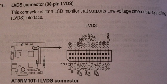

ich benötige dringend eine Lösung für einen Adapter oder eine
Beschaltung der folgenden LVDS-Anschlüsse.
Ich bin mir nicht sicher, ob man es direkt verbinden kann oder ob man
eine Schaltung dafür benötigt.
Wäre ganz klasse, wenn mir hier jemand helfen könnte.
Seite 1
Steckverbinder: LVDS
LCD / Gerät etc.: TFT-Display SUN-M101T2-03
Crimpkontakt: I-PEX 20455-040E-0
Bemerkungen: Hier handelt es sich um ein 10" Display.
Die Pinbelegung ist als Bild angehängt
Seite 2
LCD / Gerät etc.: ASUS AT5NM10T-I Motherboard
Crimpkontakt: 30 PIN LVDS
Bemerkungen: Hier handelt es sich um ein Standard Board von ASUS mit
LVDS. Im Anhang ist die Pinbelegung angehängt
Vielen Dank

Die Data- und Clock-Leitungen können in der Regel direkt verbunden
werden. Backlight- und Versorgungsspannung sollten über Mosfets
geschaltet werden. Bei Signalen wie BL_ON (Backlight on) gibt es
unterschiedliche Schaltungsvarianten, mal high active, mal low active.
Eventuell müsste man die Signale also noch invertieren. Auch arbeiten
manche Displays mit 5V für die Hintergrundbeleuchtung, andere mit 12V.
Hier also lieber einmal mehr ins Datenblatt schauen.
