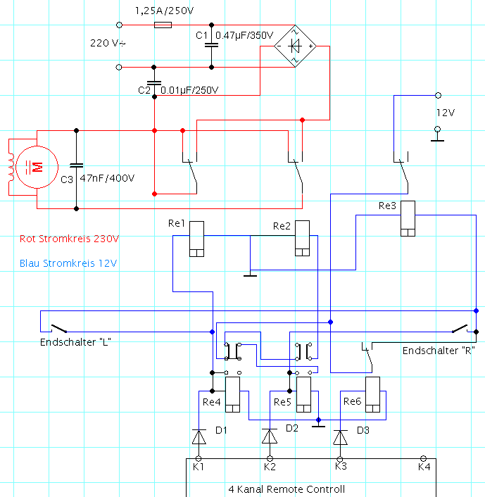

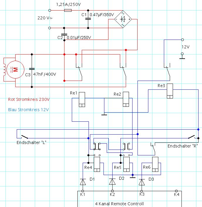

Guten Tag,
zu erst das übliche, ich bin neu am Forum, habe Stundenlang Beiträge
gelesen und das was ich brauche nicht gefunden. Vielleicht habe ich
Übersehen.
Habe mir ein Steuerung für Eingangs Tor gebastelt. Es wird Fernbedient.
Entfernung zwischen Haus und Tor ca. 50 m. Das Ganze funktioniert
vorragend, nun es gibt ein Problem mit der Sicherheit. Vor ein paar
Tagen haben Kinder Holzlatten eingeklemmt, gut dass ich das gesehen
habe, sonst  währe der Motor hin.
Jetzt zu Sache, ich suche einen Schaltplan mit Thyristor, Transistor,
Tiriac, der den Motor bei m lasten über 1A abschaltet, (Motor Stromlast
bei Start 0,95A und beim lauf 0.3A) bzw. den „Re3“ mit 12V Spannung
versorgt. Bitte nur ernsthafte Idee, nicht „Conrad oder Reichelt“, ich
Wohne in Asien, hier gibt es kein „Conrad“. Mein Steuerschaltung erklärt
sich von allein und wenn nicht stehe ich  für weitere Fragen
Selbstverständlich zu Verfügung.
Ich bedanke mich schon mal im Voraus für die Antworten.
Grüße Andy

#2728813
Also wenn du die Leitung bei Kreuz nicht wegmachst,
gibt es sowieso Dauerkurzschluss.
Bei Kreis kannst du eine Sicherung reinbauen, meine
Torsteuerung hat einen Thermischen Überlastauslöser
http://de.farnell.com/eta/1110-f112-p1m1-1a/schutzschalter-1a/dp/1003729
die basst auch guit zum thermischen Verhalten des Motors
welches ihn schädigt.
Ansonsten geht auch eine PTC Sicherung (Multifuse Polyfuse),
selbstrückstellend.
Man kann das natürlich auch elektronisch aufbauen:
   1k         Motor mit Polwender und Freilaufdiode
    +----------|I BUZ10
  BT149--+-47R--+
    |   10u   0.5 Ohm/1W
schaltet erst wieder an, wenn man den Strom abklemmt.

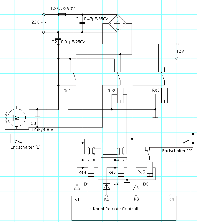

OP #2729742
Hallo, ich Antworte der Reihe nach,
Hr. Paul Baumann habe recht es gibt in Elektronik kein „Tiriac“ sonder
„Triac“, es kommt da von wenn man mit Computer Arbeitet der mehrere
sprachig installiert ist und verwendet automatische Rechtschreibung,
ohne da nach nochmal zu prüfen.
Es kann kein WUMM geben da sind zwei getrennten Strom kreise, Ein 230V
für Motor und 12V für Re Steuerung, auch wenn Re1 und RE2 zusammen
anziehen werden, wird nur von (-) auf (+) gewechselt.
Re4 und Re5 sind so geschaltet das ich nur ein Kanal des Fernbedienung
bedienen kann, passiert aus Versehen das ich die Taste K2 drücke und
vorher die K1 geschaltet habe, läuft das ins leere, weil die mittlere
und untere kontakte Re5 Strom los sind,  der Re4 hat grade angezogen.
Passiert das andres rum hatte der Re5 angezogen, fliest  Strom über die
obere Kontakte von Re4, sollte ich jetzt die K1 und damit den Re4
schalten, wird der Strom zufuhr zu der Re5 unterbrochen.
Re4 und Re 5 halten sich  über sogenannte Selbsthaltung.  Der Re3
schaltet die Steuerung aus.
Hr. Michael Bertrandt, ich kann nicht ganz folgen, über welches Kreuz
bzw. Kreis wird hier gesprochen. Des Weiteren Thermische Sicherung fehlt
aus, bis der Motor warm wird ist die Gewindestange schon abgerissen. Der
unten abgebildete Schaltung scheint interessant werden, nun so wie ich
aus dem datenblatt gelesen habe, der BUZ10 ist nur bis 50V +,- 20%, mein
Motor braucht aber 240V/ 0,95A Gleichspannung, oder habe falsch
abgelesen?
Hr. MaWin, ganz einfache Schaltung  Wunderbar, leider der Hr. Dietrich
L. habe recht es sind zwei verschiedene Stromkreise.
Hr. Dan Kübel, „Aber warum nicht nen kleinen uC?“  Warum nicht, bitte um
eine Beispielschaltung.
Danke für schnelle Antworten, nun bin ich kein Schritt weiter.
PS.Schaltplan habe ich farbig gemacht.
Gruß Andy
Gast #2729760
Andreas schrob:
Der Fehler ist immer noch drin, aber mach nur....
Paul
#2729770
@  Dr. Andreas T. (drandreas_t)
Darum geht es nicht. Deine Schaltung hat einen FEHLER. Der Motor darf
NUR an den Wechsler von RE1 angeschlossen sein, nicht Minus vom
Gleichrichter!
#2729872
>Da kann ich nichts ändern, es ist eine fertige, gekaufte Platine inkl.
>Motor Re1 so wie Re2.
Dann hast du den Schaltplan wahrscheinlich falsch nachgezeichnet. Glück
für den Motor.

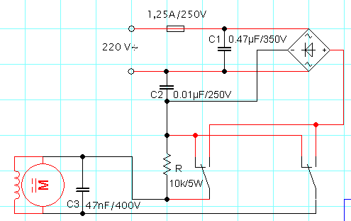

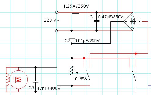

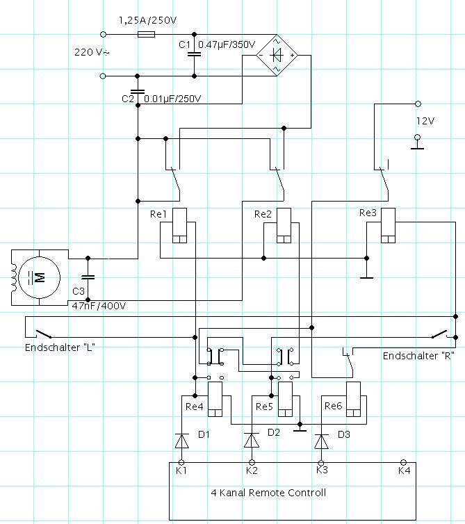

OP #2730691
hast du recht, „vor lauter Bäume habe den Wald nicht gesehen“, beim
Schalplan Erstellung habe den drahtwiederstand 10k/5W auf Seit geschoben
in nicht mehr sichtbaren Bereich, es jetzt bei verkleinern des ganzes
habe gesehen und mich gefragt was macht er da in der Ecke. Jetzt was ich
warum schreibst du WUMM, da kann dicke WUMM geben. Anbei geänderte ver.
230V Bereich. Vielen, vielen Dank für deinen Hinweis.
Gruß Andy
(Firma: matzetronics) #2730808
Der Shunt ist doch schon mal gar nicht schlecht. Er sollte eben nicht
direkt in die 12 Volt Schaltung gehen, sondern nur eine Optokoppler-LED
starten. Den Ausgang des Optokopplers auszuwerten, sollte dann in der
selbstgebauten Fernbedienung möglich sein:
>------(Motor)--o--|======|--o--<
                |    Shunt   |
                -         ---o
         Vor   | |        |  |
         R     | |        -  - OK  |/
                -       Di^  V ->  |\
                ----------o---
Zum Optokoppler antiparallel eine Diode und in den OK Kreis einen
Vorwiderstand zur Strombegrenzung über die LED. Sorry für die miese
Grafik.
Edit:Ach, ist ja ein Gleichstrommotor, dann statt der antiparallelen
Diode den zweiten OK , oder gleich einen OK mit zwei antiparallelen
LEDs, sowas gibts ja auch.
Oder eben den Shunt an eine Stelle im Motorkreis, wo nicht umgepolt
wird.
OP #2732029
Vielen Herzlichen Dank an Matthias Sch., morgen werde ich mit dem „Shunt
Wiederstand“ beschäftigen, über erfolge mieserfolge werde hier
berichtigen.
Eine Sache Interessiert mich trotzdem, seine Zeit noch in Deutschland
(vor ca. 20 Jahre (1991)) habe ich Ferngesteuerte Garagentüre gehabt und
ich kann mich gut erinnern, so bald sie beim schlissen oder öffnen auf
eine bestimmte gegenwiderstand getroffen haben, kehrten zurück zu
ausgangpunkt. Das war sehr einfache Elektronik Platine, weist jemand wie
das geschaltet wurde? Das währe idealster Lösung, auch wenn mit mehr
Arbeit verbunden.
Andy
(Firma: matzetronics) #2732032
Das ist nicht so kompliziert, es hängt nur von der Ansteuerelektronik
ab, die Überlasterkennung bleibt die gleiche. Es wird halt statt einem
Motorstop der Polwender ausgelöst. Die Ansteuerelektronik haben wir ja
bis jetzt noch nicht gesehen, nur den Lastteil, deswegen sind
detaillierte Tipps im Moment nicht möglich.
Es wird übrigens nötig sein (je nach Laufruhe und -freiheit des Tores),
den Ausgang der Überlasterkennung ein wenig zu glätten. Die
Dimensionierung des Shunt sollte so sein, das bei Überlast über ihm ca.
1,5 - 2 Volt abfallen, damit die LED im OK startet. Der
LED-Vorwiderstand sollte klein bleiben (47-100R). Er ist nur dazu da,
das die LED bei Überlast nicht gleich abbrennt, weil im Motorkreis ja
höhere Ströme auftreten. Im Zweifelsfall könnte man noch eine Zenerdiode
mit 2,7 Volt über den OK schalten, die etwaige Spannungsspitzen von der
LED fernhält.

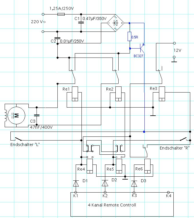

OP #2759035
es ist Zeit zu beantworten. Vielen Herzlichen Dank für die Lösung mit
dem Shunt, das war nicht kompliziert, klappt vorragend. Bei 27Ohm 5W
habe gewünschte 1,2V, wird der Motor überlastet, steigt der Spannung
bis auf >2,2V schaltet Led in OK, Motor bleibt stehen. Dies habe gelöst,
weitere Problem liegt bei Einschaltstrom.  Haben Sie für
Einschaltstrombegrenzung auch eine einfache Lösung.
Ich darf die 1A Grenze nicht überschreiten.
Ps. Die Ansteuerelektronik war nicht dabei.
Vor ab vielen Dank
Andy

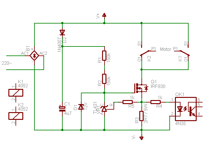

#2759141
Siehe Anhang. Q1 muss jedoch einen kleinen Kühlkörper bekommen, sonst
lebt er nicht lange. ACHTUNG, Isolation zum Kühlkörper beachten!
Den Shunt mit 2R7 kann man gleichzeitig für die Blockiererkennung
nutzen.
MfG
Falk
#2759147
bei 44mA. Sind es nicht eher 2 KOMMA 7 Ohm? Das wären dann 440mA, das
klingt realistischer.
