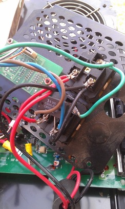

Ich habe ein "Umwandler" "Inverter" von Skytronic (Genius G-250) von 12V
auf 230V, 2500Watt sinus, 5000 Watt Kurz, modifizierte Sinuswelle.
Habe mir den mal Gebraucht von ebay ersteigert.
Ich habe nicht wirklich so viel Plan davon aber ich Bastel gerne. nur
das ist mir Noch etwas zu Hoch :)
Das Problem ist nun Folgendes:
s. Foto.
bei den Roten und Schwarzen kabel liegen ca. 208V Wechselspannung an
(nur mal zum Test habe ich am Multimeter auf Gleichspannung geschalten
und es sind rund 90V Gleichspannung...kann das sein???) und bei den
blauen und braunen Kabel Liegen rund 300V Gleichspannung an.
An diesem "Brückgleichrichter" "zerhacker" (wie auch immer das Teil so
richtig heißt) gehen die 300V ein, sollte ja dann umgewandelt werden in
Wechselspannung, was es aber nicht macht obwohl ich das Teil schon
erneuert habe.
Also im kurzen gesagt, ich habe keine ahnung warum einmal Wechsel- und
dann Gleichspannung an die Steckdose kommen. Ich hoffe das das Foto
etwas weiter hilft...
Im kurzen gesagt, wenn ich etwas an die Steckdose stecke geht die
Spannung von rund 208V Wechsel auf Null runter. Es lässt sich nichts
damit betreiben.
Könnt ihr mir weiter helfen? Vielleicht wisst Ihr eine Lösung für diesen
Hoffnungslosen fall...
Danke schon mal im Vorraus :)

#2729108
Noch mal...
Für was braucht dieser Inverter 2 Platinen? Ist zwar eine dumme Frage
aber für mich ergibt dies keinen Sinn wenn die eine rund 200 Volt
Wechselspannung bringt und die andere 300 Volt Gleichspannung, obwohl
die Spannung dann ja wieder umgewandelt wird.
Hat jemand in irgendeiner Form einen Schaltplan in ähnlicher Bauform? So
kann ich eventuell schlauer von dieser werden.
#2729125
Ich fürchte mal Du hast zu wenig Ahnung um solchen Kram zu reparieren.
Die beiden Platinen sind angesichts der 12 Transformatoren wohl eine
Platzfrage und schaltungstechnisch wenig relevant.
Da macht auch nicht eine Platine 300V und die andere 200, sondern beide
werden die gleiche Ausgangsspannung bringen (etwa 330V) welche dann von
einer Vollbrücke wechselseitig auf die Steckdosen am Ausgang gelegt
werden. "Modifizierte Sinuswelle" klingt zwar cool, utra-modern weil
noch viel besser als "echter Sinus", hat aber mit einer Sinuswelle
reichlich wenig zu tun. Aus dem Ding kommt ein Push-Pull-Rechteck mit
50% Duty-Cycle raus, kein Sinus. Also 25% +330V, 25% aus, 25% -330V, 25%
aus und dann wieder von vorne.
Wahrscheinlich ist irgendwas in der ausgangsseitigen Vollbrücke
gestorben, das passiert gerne bei Überlast oder Kurzschluß, wenn die mit
330V geladene Zwischenkreiskapazität ihren Job macht...
Gast #2729152
ich bin kein Elektroniker. Aber das was ich an Wissen habe oder auch
nicht würde ich trotzdem irgendwie umsetzen.
Wie du geschrieben hast das auf zwei Platinen die gleiche Spanunng
heraus kommt ist für mich Logisch.
Auf dem ersten Foto: Ist dies eine Vollbrücke an der
Steckdosenrückseite? Seh ich das richtig?
Es wäre trotzdem schön wenn man darüber noch schreiben könnte. Würde es
gerne zum laufen bringen. Wenn ihr das nicht als Sinnlos seht!?
#2729350
Das schwarze Kästchen an der Steckdose ist ein sehr unschön verbauter
Gleichrichter, wofür auch immer der da ist...
Es schaut so aus als ob die Vollbrücke ebenfalls über beide Platinen
verteilt ist (jeweils 4 Transistoren parallel). Allerdings gibts einige
Varianten, wie man so ein Gerät bauen kann und ich müßte mich auch erst
in die Schaltung einarbeiten bzw. selbst mit den Messleitungen drin
rumstochern um da irgendwelche Fehler zu finden...

(Firma: matzetronics) #2729429
Für mich sieht das so aus, als wäre auf der unteren Platine die
Ansteuerung und eine '800 Watt' Leistungsstufe mit den 4 kleinen Trafos.
Im oberen Deckel sind dann nochmal 2 Endstufenmodule um auf ca. 2500
Watt zu kommen (die ich diesem Gerät aber auf keinen Fall abverlangen
würde). Die erste Übung wäre vermutlich, den Teil im unteren Deckel zum
Laufen zu bekommen und die obere Schaltung dabei ganz abzuklemmen. Wenn
das wieder läuft, kann man immer noch schrittweise die beiden oberen
Module anschalten.
Besorg dir also erstmal Unterlagen zu dem Dings und fang an, die
Schaltung zu verstehen.
Der GR sieht mir sehr reingefummelt aus. Schau doch mal, ob das wirklich
original ist. Wenn ja, könnte es eine Art Spannungsmessung sein, die den
Ausgang gleichrichtet und dann der Regelelektronik zuführt.
Gast #2729452
Hallo, ich seh das nicht anders.
Nein, also 2500W von dem Ding abverlange ist glaub ich nicht wirklich
gut.
Also für mich sieht es auch so aus als hätte jemand mal einige
verbindungen neu gemacht... aber laut Bezeichungen von einigen Kabeln
ist es richtig angeschlossen.Sag ich jetzt mal.
Habe ich doch gestern noch mal nach geschaut und gemessen... Da ist mir
aufgefallen wenn sich alles auflädt, das auf der Platine wo die 4 Spulen
sind wie ein Brummen, klickern kommt, als würde in einer oder mehreren
die spannung überspringen.
Das erklärt vieleicht das von dieser nur rund 208V herkommen...

So ein unsauberer Aufbau ist bei solchen Geräten leider normal. Die
Hersteller scheuen sich davor, die hohen Primärströme über die Platine
zu schicken und lassen die lieber in irgendwelchen Kabeln.
Beim genaueren Betrachten fällt auf, daß das 3 Blöcke zu je 4 Trafos
sind. Die Vollbrücke müßte dann ungeteilt auf der größeren Platine sein.
Leider ist das Bild nicht so groß, sonst könnte man besser erkennen wo
da noch irgendwo dickere FETs oder Vergleichbares verbaut wurde.
Es scheint auch, als ob die Anti-Guttenberg-Fraktion da die Bezeichnung
von diversen ICs runtergeschliffen hat. Das macht die Reparatur nicht
einfacher...
Naja ist irgendwie schade um das Ding wenn Du es nicht repariert
kriegst. Sind doch ein paar schöne Bauteile drin, wenn schon nicht
reparieren lohnt sich immer noch das Ausschlachten.

also jetzt mal wieder zum Thema. Ja ich bin noch unter den Lebenden :)
Habe noch keine Zeit bekommen mich dem Ding zu nähern.
Also am Anfang gin es mal! Nur meiner Meinung nicht richtig. Wenn man
eine ganz normale Glühlampe angeschlossne hat (60Watt) hat sie wie
30Watt geklimmt. Ich vermute das es, seit dem ich es habe noch nicht
richtig Funktioniert hat.
Zum Testen Nehme ich eine Ganz normal Auto-Batterie 12V 100Ah. Natürlich
ist die Batterie auch voll!! :)
Ich werde in den nächsten 2 Tagen nun endlich mal ein Paar bessere Fotos
hoch laden!
lg
