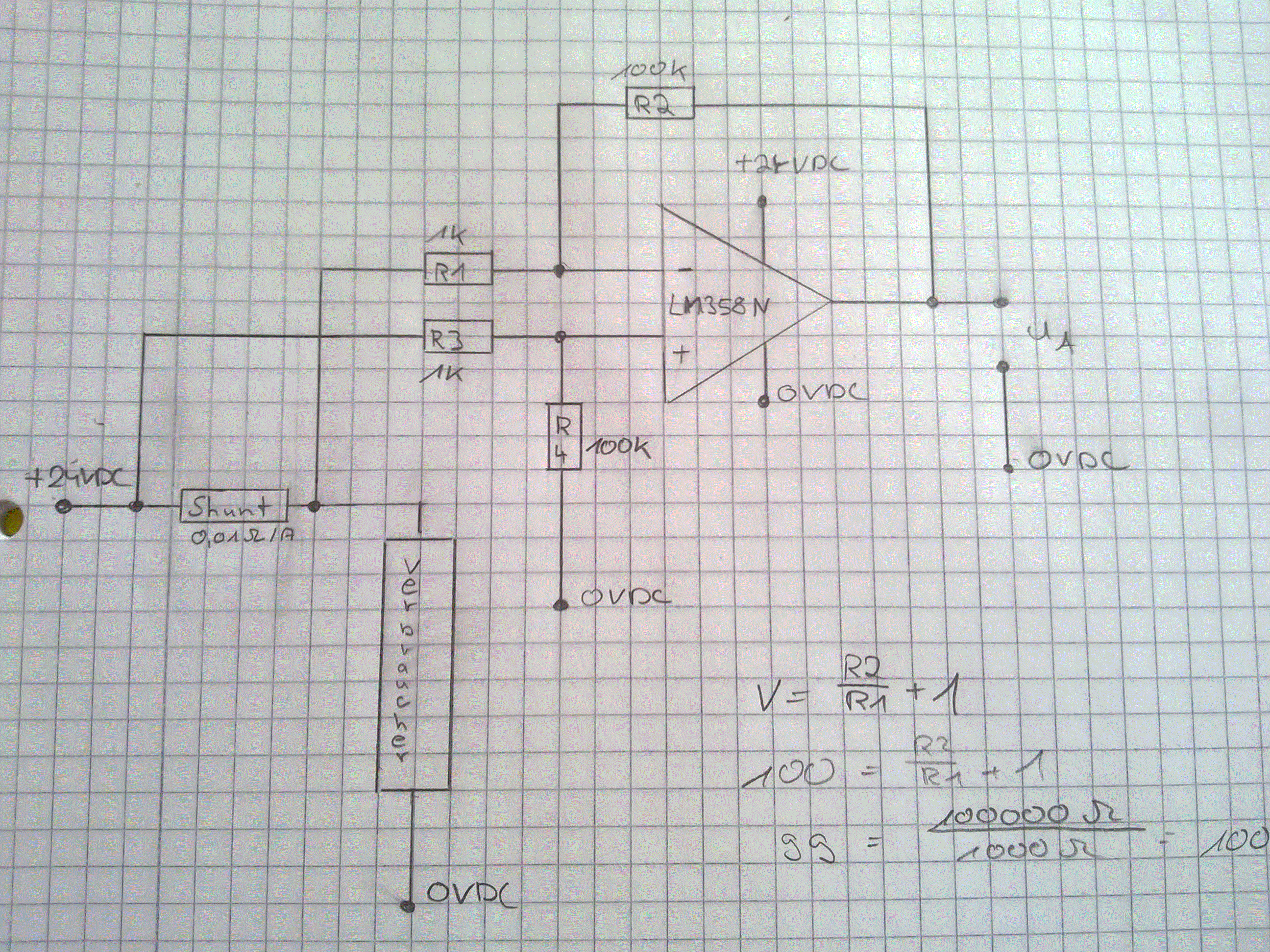

ich habe an 24V einen Verbraucher und einen Shunt in Reihe geschaltet.
Nun möchte ich die Spannung am Shunt abgreifen und über einen OPV
verstärken. Der Verbraucher zieht ca. 1,1 A, d.h. mit an meinem Shunt
(0,01Ohm/A) fallen ca. 11mV ab. Diese 11mV möchte ich über einen
nichtinvertierenden Differenzverstärker mit dem Faktor 100 verstärken,
sodass ich am Ausgang 1,1V zu Verfügung habe.
Den OVP den ich nutze ist ein LM358N den ich wie ich dem Datenblatt
entnommen habe mit max. 32V oder max. +/-16V betreiben darf? Ich habe
24V genommen, da ich ja keinen invertierenden brauche sollten doch +24V
reichen?
Ich messe nun auch an den beiden Eingängen den Spannungsabfall von 11mV,
bekomme aber am Ausgang auch nur 11mV?
Eventuell hat mir einer einen Tipp?

Die Schaltung kann mit dem LM358 so nicht funktionieren. Rechne einmal
aus, wie groß die Spannungen an den OPV-Eingängen wären (knapp 24V).
Diese liegen weit außerhalb des spezifizierten
Eingangsspannungsbereiches (0V bis VCC-1,5V). Probehalber kannst du an
den OPV einmal eine um 2V höhere Spannung als am Shunt anlegen.
Die Offsetspannung des LM358 von typ. 3mV ist bei deiner Anwendung aber
auch nicht wirklich förderlich...

> Du hast einen Subtrahierer gebaut. Du musst die 11mV nochmal mit einem
> extra OPV verstärken oder gleich einen Instrumentenverstärker nehmen.
Dachte das macht der OPV zusätzlich zur Subtraktion?
Aber habe ja noch einen OPV in meinem IC frei, dann jage ich die mal
die 11mV darüber,...
#2728865
KiriKiri schrieb:
Er will ja auch subtrahieren und die Schaltung ist im Prinzip richtig.
Ja, macht er.
Ist nicht nötig.
Lediglich das, was 'nicht "Gast"' schrieb im Beitrag #2728788 ist zu
berücksichtigen: "Input Voltage Range" und "Input Offset Voltage".
Also:
Wegen "Input Voltage Range" brauchst Du eine höhere Betriebsspannung
oder einen anderen OPV (Rail-to-Rail).
Wegen "Input Offset Voltage" brauchst Du einen größerer Shunt oder musst
Du den Offsets abgleichen oder brauchst Du einen anderer OPV mit weniger
Offset.
Gruß Dietrich

Gast #2730379
> Warum den Shunt nicht einfach an Masse anstatt 24V legen? Da muß man
> dann nicht mehr extra "differenzieren", weil automatisch schon drin.
> Allerdings dürfte der LM358 nicht unbedingt der Beste bezüglich Offset
> sein.
Hätte dann noch zwischen Shunt und 0V ein Kabel wo mir ein paar mV
abfallen, das verfälscht mein Meßergebnis.
Jens G. schrieb:
>>Ist nicht nötig.
Wenn ich das richtig verstanden habe hat mein OPV 2mV Offset Voltage,
das würde in meinem Fall (V=100) an der Ausgangsspannung 0,2V ausmachen.
D.h. wenn ich am Eingang 11mV anlege ==> mit 100 verstärke ==> 1,1V
+0,2V= 1,3V statt tatsächlich 1,1V? Das sind fast 15% Meßfehler!
VCC-1,5V, das ist richtig, das ist das nächste Problem, aber wie erwähnt
sollte das mit einer höheren Versorgungsspannung des OPV (bis zu 32V)
funktionieren? Sehe ich das richtig das wenn ich nur nichtinvertiert
verstärken will auch keine neg. Spannung als Versorgung anlegen muss?
Alternativ wäre dann ein Rail to Rail OPV mit geringerem Offset die
eleganteste Lösung wenn ich mir das so durchlese? Reichelt spuckt mir
nur Rail to Rail mit max. 16V Versorungsspanunng aus?

#2730759
Dann nimm doch die Differenzschaltung, die Du oben schon gezeichnet
hast, und schließe den Shunt auch in 4-Draht-Technik an. Dann fallen die
mV gegenüber GND raus - und der LM358 kann am Eingang bis GND.
Lediglich der Offset des LM358 stört noch. Vielleicht reicht für Deine
Ansprüche auch ein Abgleich? Oder mach den Shunt größer!?
Gruß Dietrich
Gast #2730762
ich würde die verstärkung vom subtrahierer max. 2 machen. dann sind der
plus- und minuseingang auch in der common mode voltage. dann noch ein
nichtinvertierender verstärker mit 50 hinterher und die Sache läuft.
Diese Schaltung funktioniert leider nur auf dem Papier. Der Shunt ist
viel zu klein und die herauszurechnende 24V Versorgungsspannung viel zu
groß. Das ergibt ein Verhältnis von 11mV/24V = 0,05%. Da genügt die
kleinste Drift der Widerstände um riesige Fehler zu erzeugen. Zum
Vergleich: Ein präziser Metallfilmwiderstand macht in 2 Jahren bei 40°C
bis zu 0,3%, als Daumenwert.
Wenn man so etwas machen will, geht das nur mit vier identischen
Widerständen auf einem Die, also einem speziellen
Differenzverstärkerchip.
Ich würde den Shunt erst mal um den Faktor 10 vergößern und ihn dann die
Masseleitung packen, also Low Side messen, nicht High Side. Wenn der
Verstärker dann direkt beim Shunt angeordnet ist, kannst du ganz normal,
also ohne Differenzverstärker arbeiten, weil gar keine relevante
Gleichtaktstörung mehr auftritt.
