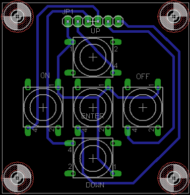

Da ich selber noch einige brauche, habe mich kurz hingesetzt und sehr
genau diese Platiner entworfen. ( Abstände )
vielleicht kann es jemand brauchen.
Bei der nächsten Bestellung bei Jakob lasse ich welche machen

Hi Thomas,
Super, das hast Du mir dann erspart, vielen Dank.
Gibt es einen Grund, warum die Bohrungen seitlich im Pad verschoben
sind?
Die Platine ist ja auch einfach für Selberätzer, werde beim nächsten
Lauf eine machen um nachzumessen ob die Abstände in der Praxis auch
passen.
Grüße,
Jo
> sind?
was meinst genau ???

von Jo (Gast)
>> sind?
Na das die Bohrungen nicht in der mitte der Pads sind (Bild)
Grüße,
Jo
von Thomas D. (thomasderbastler)
Achso...denke es gibt bestimmmt einen Grund...So wars in der Bibliothek,
ob es was ausmacht ?

von Jo (Gast)
Ach, ich dachte Du hast die Taster-Lib erstellt. In welcher lib ist denn
der Taster drin? Im brd File steht "Taster" als lib... ?? Finde ich
nicht.
Ausmachen wird das wohl nichts.
Jo
Wollte selber malen, aber durch Zufall habe ich in der Taster.lib
gefunden.
Device : MULTIMECTH_COMB (MULTIMEC)
Wenn Du nicht hättest kann ich mal uppen..

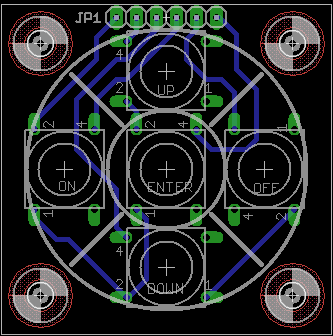

von M. B. (Firma: TH Nürnberg) (ohmen)
Warum machst Du die Befestigungsbohrungen nicht im Quadrat? Man könnte
auch die ganze Platine quadratisch machen.
Die Platine ist "fast" quadratisch... 1,84 x 1,88 ( mil )..was meinst
mit der Befestigungsbohrungen ?
Ich dachte an so was...
Befestigungsbohrungen 32mm
Board 42x42mm²
Ich glaube Deine Positionen der Taster passen nicht (Mittenabstand
25mm).

Bei Dir ist der Abstand 12.7mm.

Nein, es sind die anderen verbaut, was ein Blick ins Datenblatt
verrät...
Allerdings haben die Kappen Pfeile und OK drauf...
Ich habe die taster ohne LED, brauche noch zu meinem Verstärker..
Danke für die BRD File und SCH !
