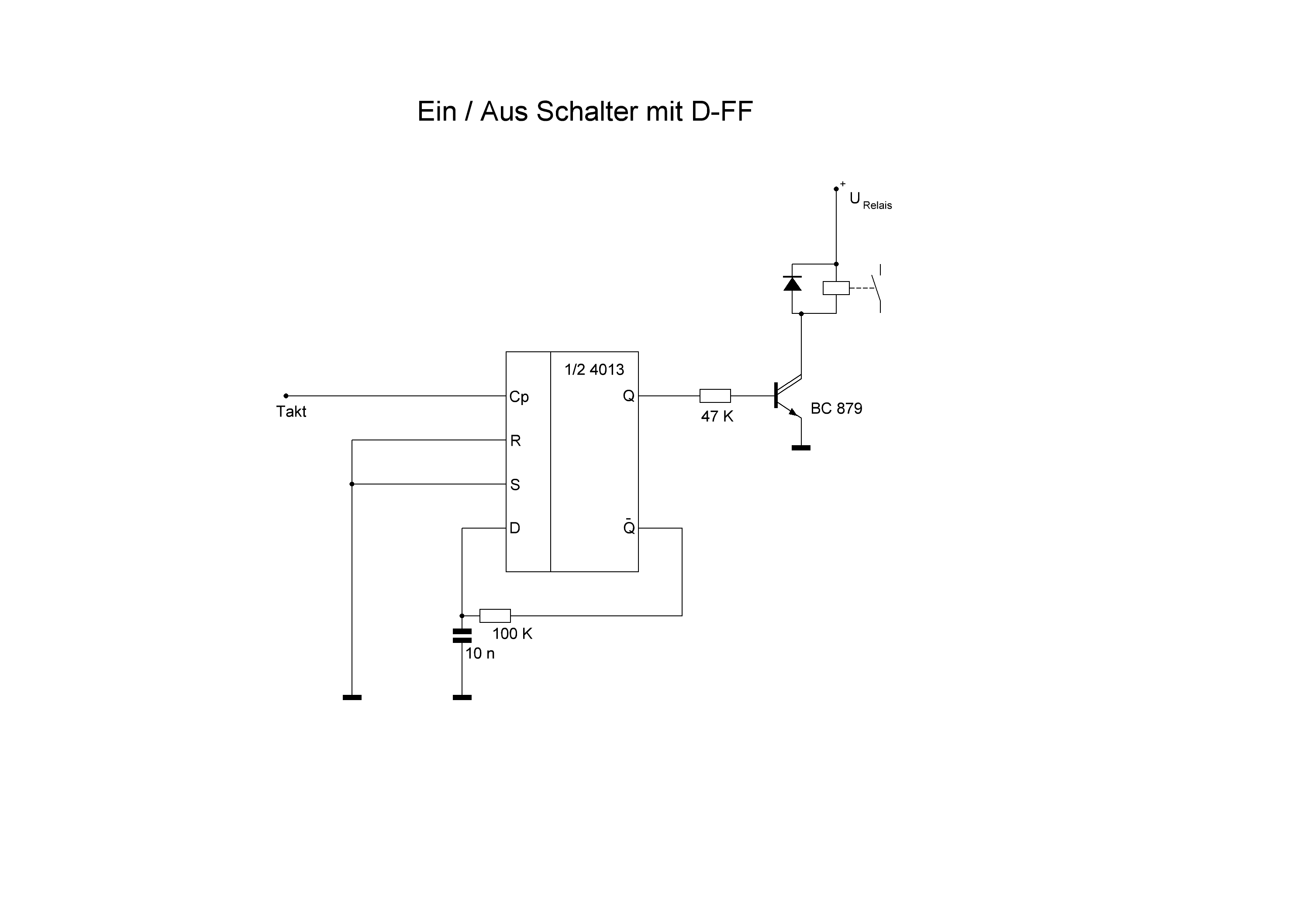

von dolf (Gast)
Wilson schrieb:
> ouh und 1N4001 hab ich auch welche...
ja die diode geht auch .
das kann man auch mit nem cmos ic 4013 gleich 2* aufbauen.
das rc glied 100k/10n dient der entprellung.
ich hab so ein 7 fach relais mit der µsps(atmega32) realisiert.
optokoppler am eingang 12v/230v~ relais am ausgang.
ich stell mal die schaltung mit dem cd4013 rein.
mfg
von Wilson (Gast)
cool... ich meine dass das geht und dass du deinen plan upgeloadet hast,
wo kommt da der taster hin, zwischen takt und minus? hab grad geguckt,
dachte ich hab noch 4013 aber es sind 4017 glaub die gehen auch aber
dann ändert sich bestimmt der plan.

nein das muss n 4013 sein.
da sind 2 d-ff drinn.
der 4017 ist n zähler.
